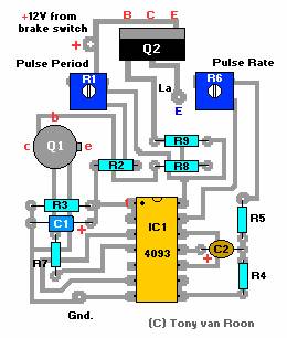

  • Pulsujące światło hamowania
    Kilka lat temu jeden z producentów z branży motoryzacyjnej zaprojektował migające światło hamulcowe. Pozwalało to na lepsze dostrzeżenie zatrzymanego pojazdu. Projekt został jednak wycofany ze względu na uciążliwość, jaką te światła powodowały. Chodziło dokładnie o rozpraszanie uwagi i możliwość powodowania „choroby stroboskopowej” osób kierujących innymi pojazdami, a znajdujących się za pojazdem posiadającym takie oświetlenie. Poniższe rozwiązanie jest jakby nawiązaniem do tamtego projektu. W odróżnieniu od niego wprowadzone jest inne rozwiązanie. A mianowicie światło hamulcowe będzie migać tylko przez określony czas od momentu zatrzymania.
    Pulsujące światło hamowania Pulsujące światło hamowania
    Źródło: http://www.uoguelph.ca/~antoon/circ/motflash.html

    einstal
    Można dodac zamiast potencjometru częstotliwości pulsów wstawic oporowy czujnik ciśnienia w układzie hamulcowym. Efekt będzie taki że przy silnym naciśnięciu hamulca światło będzie pulsowac szybko, natomiast przy łagodnym hamowaniu - wolno.

  • #18 5282487
    martin819
    A ja mam w swojej starej corsie taki patent.
    Kiedyś zobaczyłem to w tv odnośnie chyba BMW i zacząłem kombinować.
    Zamontowałem sobie dodatkowy stop i zbudowałem układzik który ingeruje w działanie lampki tylko w przypadku wystąpienia "dużego" przeciążenia, które mogę sobie regulować. Przy normalnej jeździe lampka normalnie świeci podczas hamowania, dopiero podczas ostrego hamowania lampka miga przyciągając uwage jadących z tyłu. Po zatrzymaniu się (zmniejszeniu się przeciążenia) lampka znowu świeci normalnie.

  • #20 6208456
    neoox
    Troszkę odkopie temat, ale nie będe zakładał nowego. Mam pytanie jak przerobić ten układ aby działał tak:
    Naciskam hamulec, światło świeci przez regulowany czas, a po tym czasie zaczyna błyskać z regulowaną częstotliwością.
    Ten przedstawiony działa tak: Światło mruga z określoną częstotliwością, określoną ilość razy a potem świeci ciągle.
    Chcę uzyskać odwrotne działanie - takie jak podałem na początku.

    Trabi
    Poziom 36  
    Zmontowałem to urządzonko ze schematu w 1-szym poście i... nie działa. A konkretnie nie generuje impulsów w punkcie "C". "A" się zgadza (bo i jak miało by się nie zgadzać), w "B" jest skok w zależności od ustawienia R1, a na "C" cisza. Chyba że mi padł CD4093B.
    -- EDIT --
    Działa. walnięty był scalaczek :)
