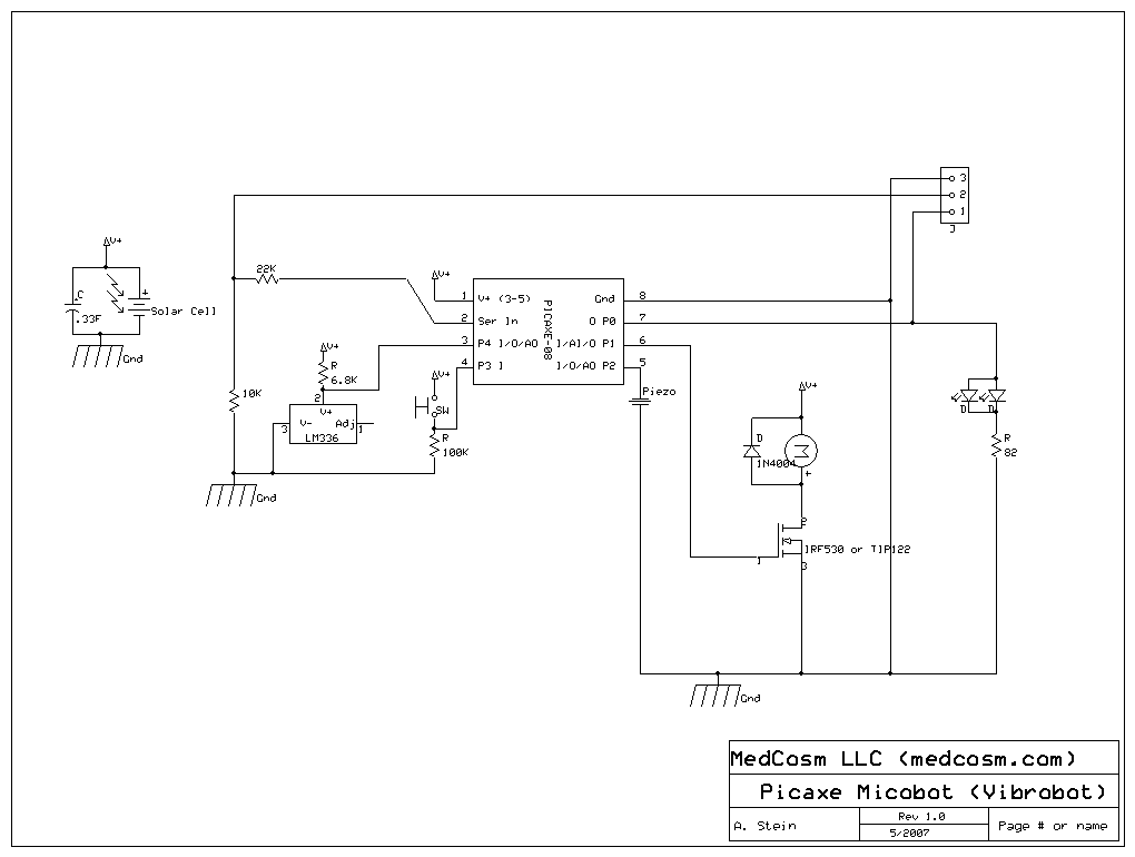

    Jest to projekt małego robota zasilanego z ogniwa fotowoltaicznego. Projekt został zainspirowany BEAM robotami (http://en.wikipedia.org/wiki/BEAM_robotics), ale w odróżnieniu od nich, które zazwyczaj prawie w całości są oparte na rozwiązaniach sprzętowych, działanie tego opiera się na napisanym oprogramowaniu. Robot ten jest też nazywany wibrorobotem, ponieważ do poruszania się używa wibracji. Dzięki małym zapotrzebowaniu na energię można go zasilać z ogniwa fotowoltaicznego. Robot „mruga” oczami – diodami z intensywnością proporcjonalna do stanu naładowania kondensatora, co jakiś czas wydaje też losowe dźwięki.
