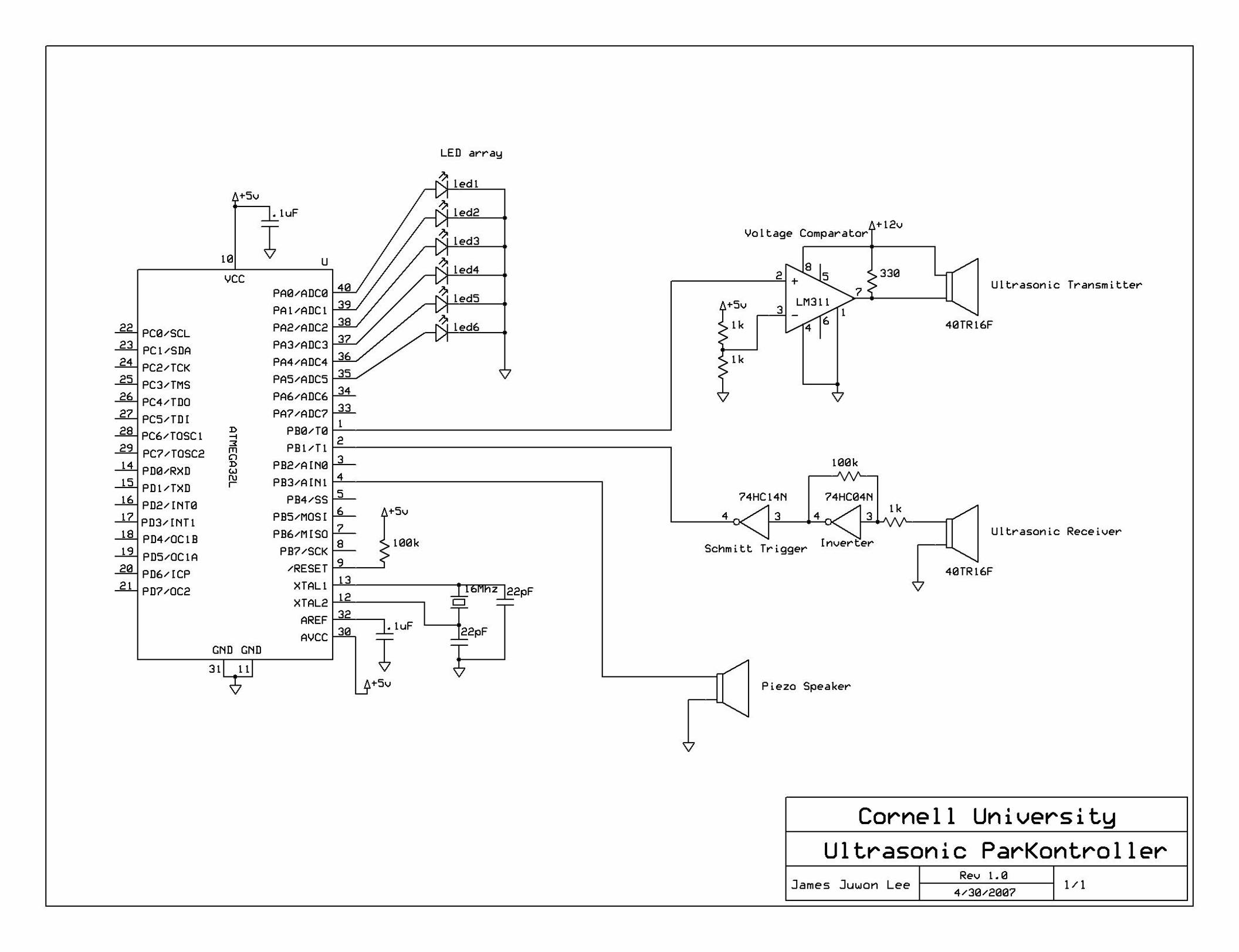

    Obawiasz się, że zarysujesz swój nowiutki samochód podczas parkowania? Masz problem z cofaniem? Ten projekt może rozwiązać Twoje problemy. Ultradźwiękowy ParKontroller monitoruje na bieżąco jak daleko znajdujesz się od przeszkody i ostrzega Cię przed zbyt bliskim zbliżeniem do niej przy pomocy dźwięku i świecących diod LED. Im bliżej jesteś przeszkody tym więcej diod się zapala i tym szybciej głośniczek wydaje ostrzegawcze dźwięki. Nad całością czuwa odpowiednio zaprogramowany mikrokontroler Atmel Mega32.

    wszystko ładnie pięknie koszt wykonania całkiem nieduży tylko pytanie jakie czujki bo na tme znależc takich nie mogę mogą być inne, i druga sprawa wsad do procka ???

    Na tme są tylko te: BPU-1640TOAH12 (stan na 15.06.2008), tylko czy one się tu spiszą.....

    Z tego co widać układ wykorzystuje dwa identyczne czujniki o oznaczeniu 40TR16F (jeden jako nadajnik , drugi jako odbiornik).... Jak to się ma do fabrycznych konstrukcji gdzie wykorzystywany jest pojedynczy czujnik spełniający jednocześnie rolę nadajnika i odbiornika... ??

    Być może ograniczenie minimalnej mierzonej odległości w czujnikach fabrycznych wynika właśnie z tego, że spełniają one jednocześnie funkcję nadajnika i detektora. Po prostu potrzebują czasu żeby się "wyciszyć" po wysłaniu paczki aby to co odbierają można było uznać za wiarygodny sygnał a nie na przykład własne drgania. Powyższa konstrukcja z racji zastosowania oddzielnych przetworników pozbawiona jest tego ograniczenia.
