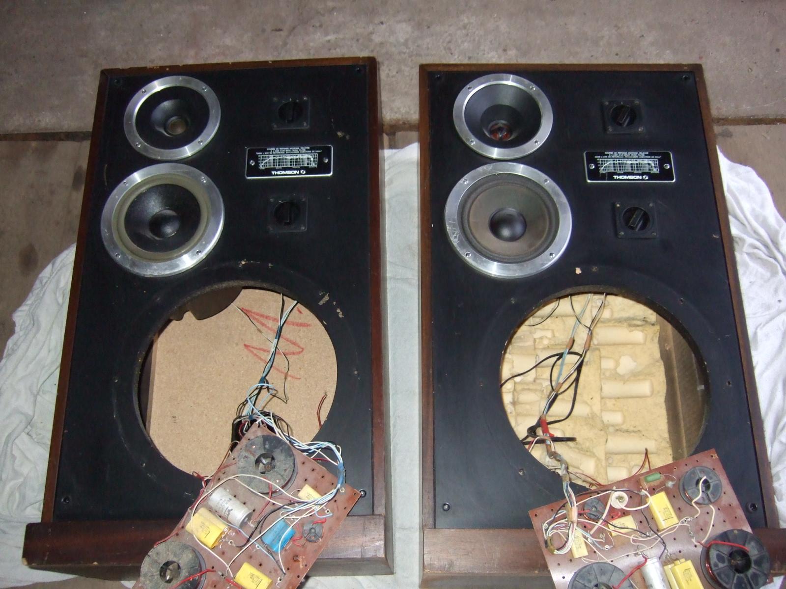

    Witam!
    kupiłem od kolegi kolumienki jak na zdjęciach poniżej za 60zł nie wiem czy przepłaciłem i czy warto było ale on potrzebował kasy a one stały na strychu i gołębie się nimi zajmowały więc mowie że je wezmę...

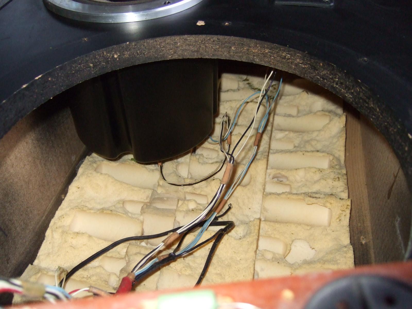

    wyglądają średnio brakuje niskotonowców, konstrukcja zamknięta zwrotnice kompletne, wygłuszenie chyba już nic z niego nie będzie (zdjęcie), wyskotonoówki chyba dwie inne. membrany w średnich też inne szukam jakiegoś najlepszego wyjścia z sytuacji czy je robić czy dać sobie spokój bo to kiepska konstrukcja a może na odwrót dobra, proszę o wypowiedzenie na ich temat doradzenie ewentualnie jakie głośniki niskotonowe kupić jak je wygłuszyć, na zdjęciach tego nie widać ale mam jeden pierścień aluminiowy na niskotonowy a jednego niestety brakuje, co z nimi zrobić najlepsze wyjście jak one grają... chciałbym też wiedzieć czy są one może jakimiś odpowiednikami altusów jak tak to jakich? dziękuję doszły mnie słuchy że przyjechały z węgier ale kto wie...

    #2 5243672
    dybas
    Nie przepłaciłeś ale...będzie tak jeśli weźmiesz się za inwestowanie w głośniki. Musisz kupić 6 sztuk, cenę można łatwo oszacować. Plus naprawa obudów, pierścienie, kable. Jeżeli będziesz chciał dopasować głośniki do zwrotnic, trzeba kupować Tonsila. Sama koncepcja zestawu trójdrożnego w obudowie zamkniętej jak na dzisiejsze czasy jest dyskusyjna (ale do przyjęcia). Ja bym się w to nie wpuszczał...

    hmmm rozumiem... ale w zasadzie naprawa obudów to raczej żeden problem i koszt dla mnie (pozatym nie wyglądają wcale tak źle jak na zdjęciach) , kable mam jakieś zostały nie najlepsze może ale lepsze od oryginału, głośniki.... a nie wystarczy zregenrowac ewentulanie tego co mam i dokupić coś na bas bo te co siedzą podobno były już regenerowane... może wyciągne je porobie zdjecia upewnie sie co to jest itd.

    Gordon Commodore
    Gratulacje zdobyczy. Masz jedne z lepszych kolumn produkowanych seryjnie za PRLu, konstrukcja znakomita.
    Jest ich bardzo mało, więc radzę Ci do rekonstrukcji użyć TYLKO oryginalnych podzespołów. Wtedy będzie wyglądało i brzmiało najlepiej, i wartość będzie większa, no i będziesz mógł się pochwalić że masz w pełni oryginalne świetne vintage kolumny.
    Radzę wysłać przetworniki średniotonowe do serwisu ProTonsil, jest to oczywiście najdroższa opcja regeneracji ale też najlepsza, wtedy głośniki absolutnie jak nowe.
    Mam serwisówkę do tych kolumn, mogę przesłać.
    Głośnik niskotonowy jakiego szukasz to GDN 30/60/3 z kobaltowym układem magnetycznym. Bardzo dobry przetwornik, w każdym razie dużo lepszy od późniejszego GDN 30/60/1. Niestety już ich nie produkują od jakichś 25 lat, trzeba kupić używane i oddać do regeneracji, też do serwisu Tonsilu. Pierścienie czasami można dostać na allegro.
    Wygłuszenie to gąbka tapicerska 1,5cm grubości na wszystkich ściankach. Oprócz tego w komorze głośnika średniotonowego trzeba upchać watoliny.
    A wysokotonowce to GDWK 9/40/1, można zastąpić nowymi GDWK 9/80.
    Pozdrawiam i życzę powodzenia.

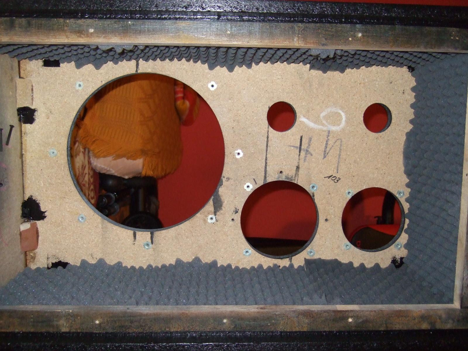

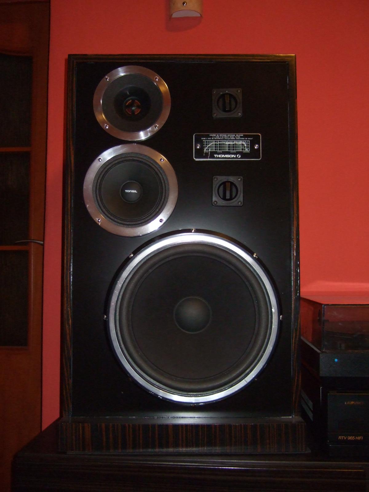

    Witam wszystkich po długiej przerwie... prace cały czas trwały aż do dzisiaj :) wiem że rozciągnęło się to wszystko w czasie ale rzecz jasna nie mogłem skupić się tylko na kolumnach więc dzisiaj prezentuje efekt końcowy (kosztowało mnie to naprawdę dużo kasy, czasu i energii) ale proszę popatrzeć, pozdrawiam

    Obudowe closed tłumi się całkowice a bass reflex tak jak Ty to zrobiłeś.

    Grabo - bardzo dziękuję to na prawdę bardzo miłe (najlepsza zapłata za trud - oprócz dźwięku :))
    Arkadyo - dziękuję i parę słów wyjaśnienia zgadzam się z Twoim pierwszym zdaniem i mam tego świadomość, dlaczego więc tak zrobiłem otóż dlatego że faktycznie konstrukcja miała być możliwie najbardziej podobna do oryginału a według oryginalnej specyfikacji (podziękowania dla Gordona :)) wygłuszenie wyglądało w ten sposób...
    co do sensu w inwestowanie; tutaj nie ma się co kłócić to jest indywidualne podejście każdego do sprawy i każdy sam to sobie jakoś kalkuluje... ale jest coś z czym się absolutnie nie zgodzę DESIGN otóż mnie powala na kolana :)) (zero kompromisów i oszczędności w konstrukcji dla mnie super)
    konstrukcja na peerlessach i vifach no cóż jeszcze przede mną :)
