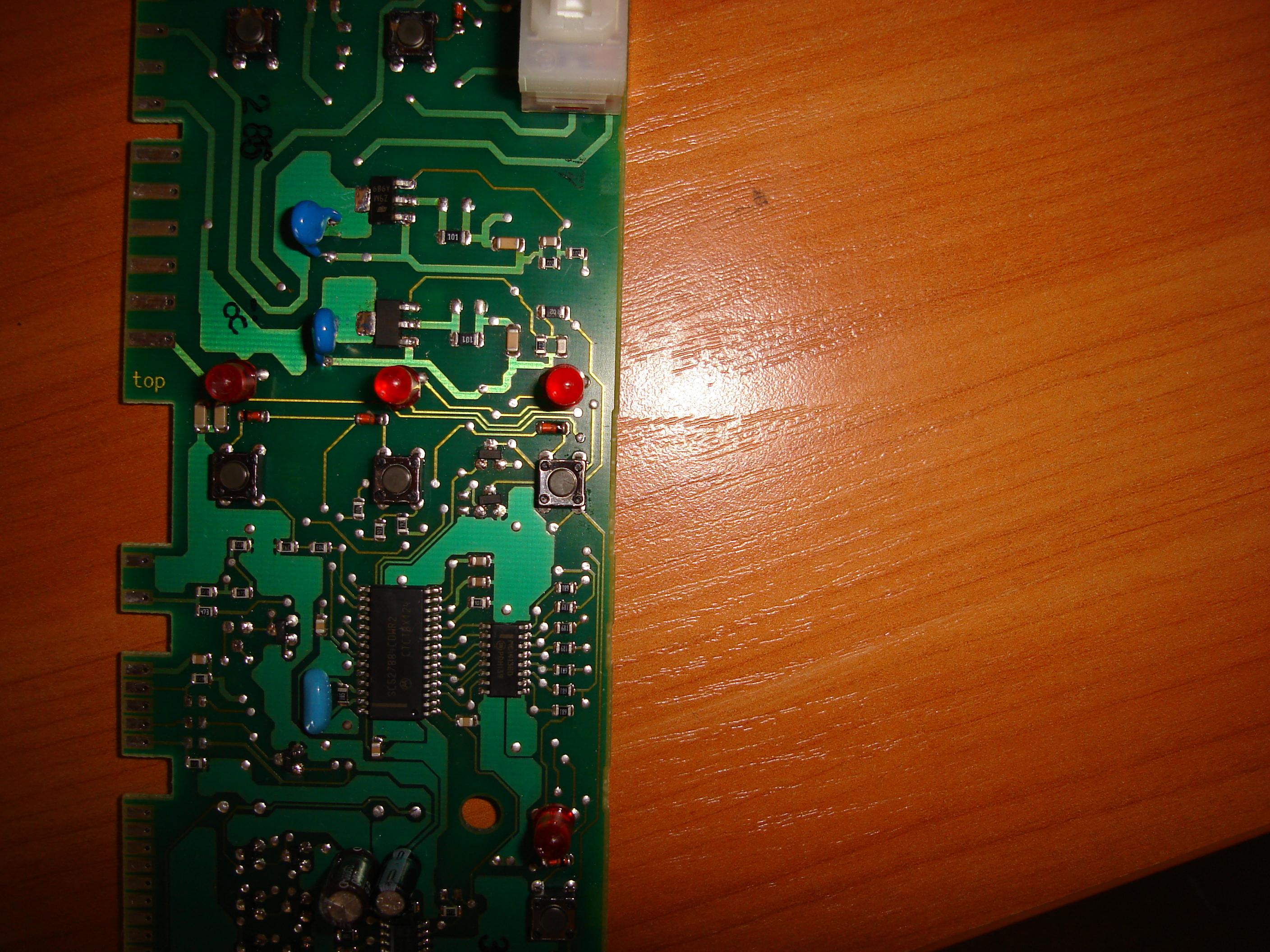

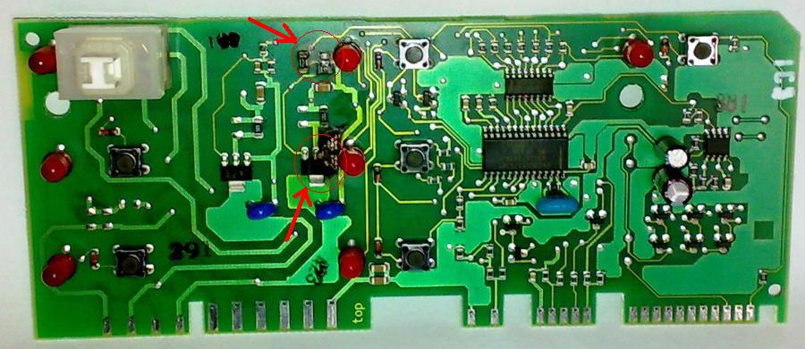

    Posiadam taką zmywarke AEG Favorit50810 PNC 91123240300
    Uległo spaleniu kilka elementow SMD , nie moge znalezc zadnej rozpiski tych elementow , same elementy na wskutek spalenia nie sa czytelne.
    Czy ktos moglby z posiadaczy lub serwisu w jakis sposob pomóc... ?
    To zdjecie tej zmywarki w zaznaczonym miejscu znajduje sie ta płytka
    Zmywarka AEG Favorit50810 - spalone elementy SMD w module
    To fotka płytki z uszkodzonymi elementami
    Czy to taki element?
    http://nl.farnell.com/9910786/semiconductors-...es/product.us0?sku=stmicroelectronics-z0110mn
    Dziekuje i prosze o pomoc.

    Ten dolny element to triak, nie wiem czy taki jak w linku. :)
    O pozostałych elementach i ich wartościach nic Ci nie powiem, dawno już tego pcb nie widziałem. Sorry

    Triak 1A jest ok, ale powinieneś znaleźć co go uszkodziło i usunąć przyczynę. Wartości pozostałych elementów nie znam bo nie posiadam takiego pcb by zmierzyć a o schemacie można zapomnieć. Może ktoś inny z kolegów...

    Może to coś pomrze. triak taki sam jak ten obok:D

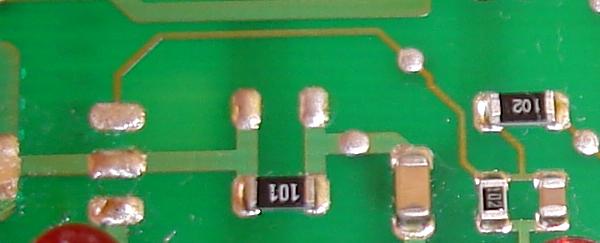

    Czy mógłbys zrobic zdjecie z odleglosci takiej aby byl pokazany triak?
    Mam tez popalone sciezki obok ,
    Nie wiem jaki dokładnie jest tam triak, jesli mozesz przeczytaj jakie masz u siebie wartosci
    Co to jest w połączeniu za smd101 ?
    Dziekuje ci .

    Troche dziwne te 102 , maja rozne wielkosci... ale chyba tak ma byc
    Idąc za 101 po sciezce jest jeszcze jeden element brązowy kolor, wlasnie on byl u mnie zwedlony , pociąglął go za sobą triak, wyglada mi to na ?kondensator?
    co to moze byc? i jaką ma wielkosc?
    masz moze true rms multimeter? moglbys to zmierzec?

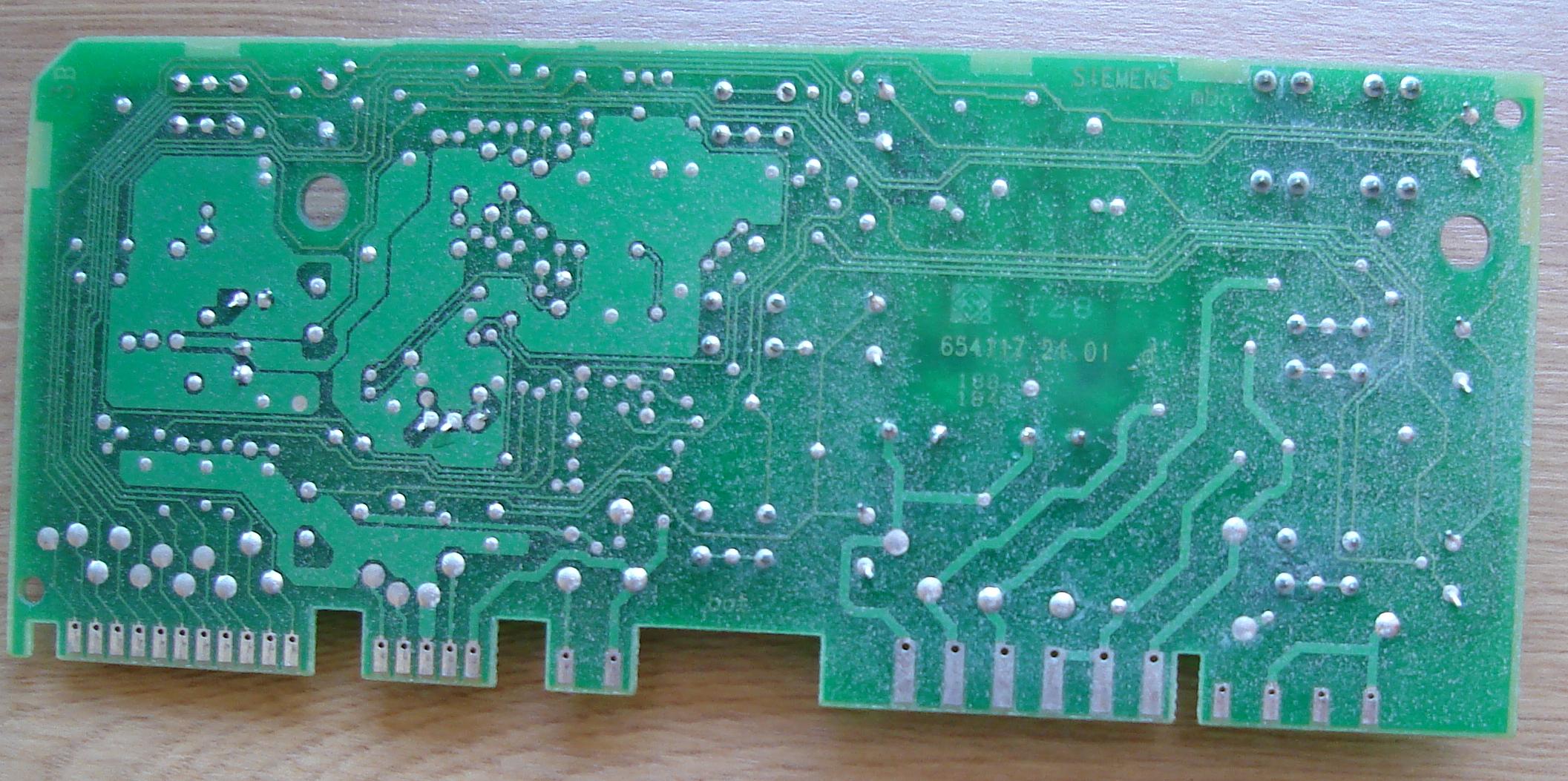

  • #12 5525368
    Adam17
    obiecane fotki :D
    trochę pobrudzona farbą, ale widać ścieżki;]
