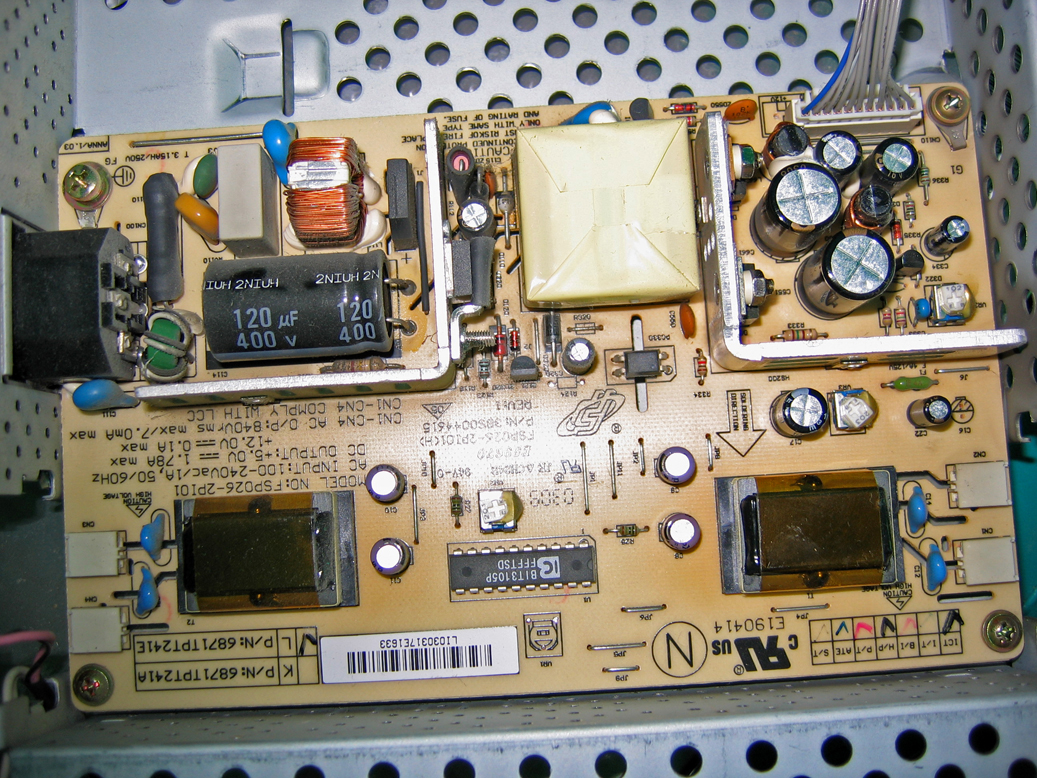

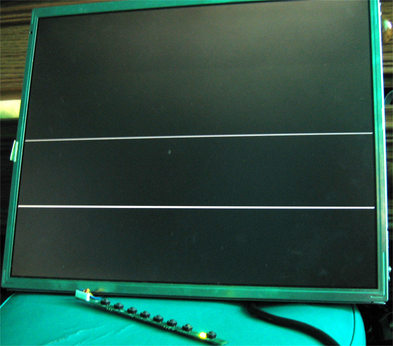

    Witam pytanie do fachowców jaka może być przyczyna monitor LG L1710S nagle zgasł i są tylko dwie białe linie?

    Kiedy pokazują się te linie? Przy podłączonym kablu sygnałowym do kompa czy bez podłączonego też? Czy k. graficzna jest na pewno sprawna? Sprawdź elektrolity w przetwornicy i pomierz napięcia.
  • #3 5245328
    demaio
    Linie są cały czas po odłączeniu od kampa także, karta graficzna sprawna teraz mam drugi monitor podpięty pod nią, rok temu był w naprawie była identyczna usterka.

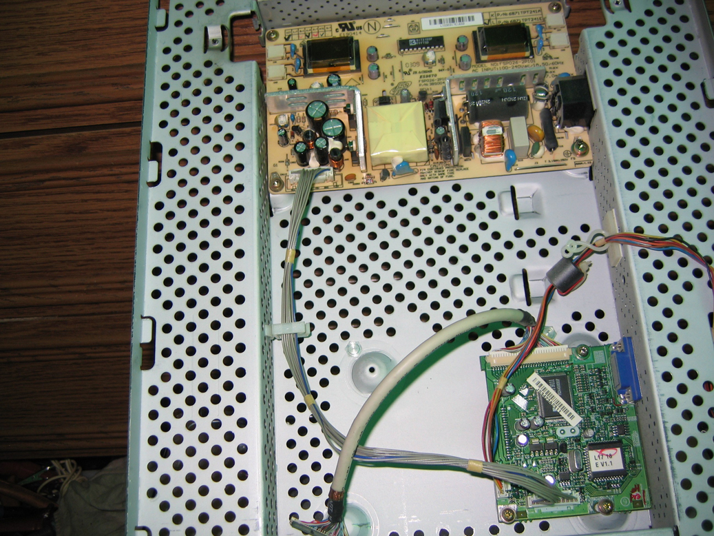

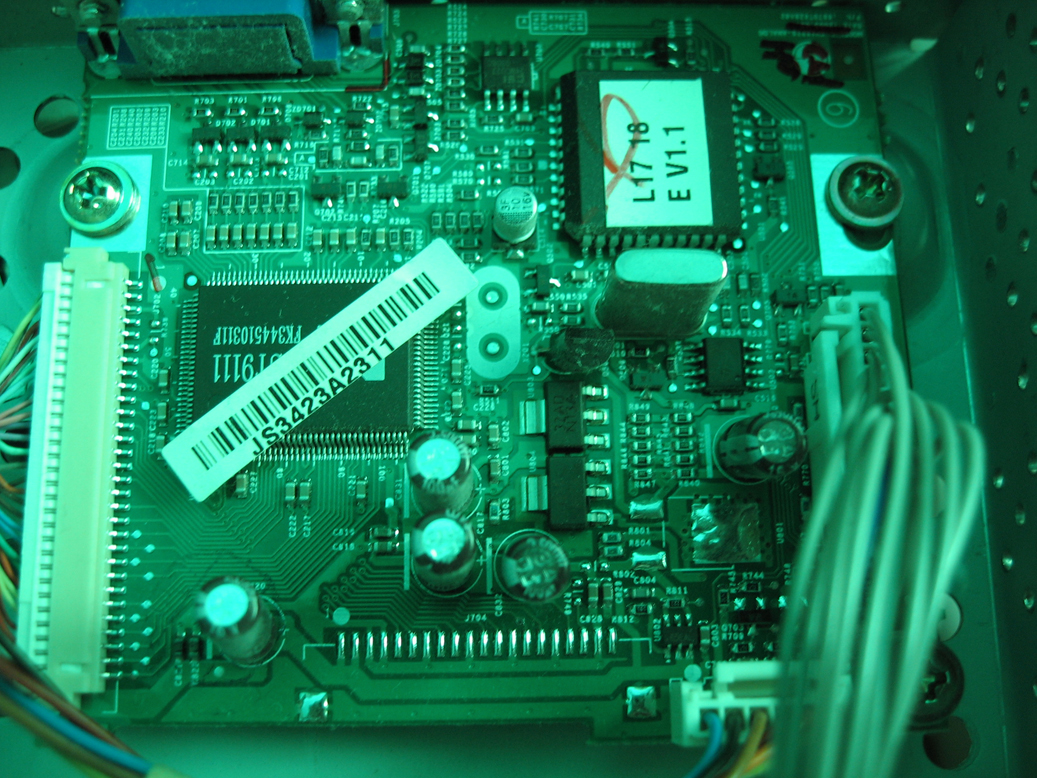

  • #7 5253514
    demaio
    coś mówił że inwerter i w zasilaczu coś ale czy prawdę mówił to nie wiem ale mam złe doświadczenia już z tym warsztatem RTV przejzałem dokładnie te płytki i nic nie widać aby było coś wymieniane, lutowane czy czasem on nie wymienił całych płytek bo wedlug schematu wyglądaja jak od modelu l1715s. Dzisiaj wymieniłem wszystkie elektrolity w inwerterze i nic nie pomogło z zasilacza wychodzi 12V i 5V
