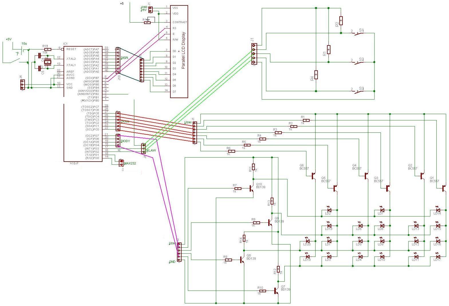

    Schemat: [Atmega16][C]LCD + diody = zegar binarny
    Mam co do programowania oraz zasady działania tego układu pare pytań:
    1. Jakie mają być stany portów oznaczonych jako TRAN oraz DIODY, aby diody się zaświeciły ??

    Programuję w AVR Studio 4.
    Podczas kompilacji tego programu (oczywiście po przerobieniu portów do mojego schematu) wyskakują mi błędy.
    BŁĘDY:
    ../test1.c:37: error: expected identifier or '(' before '}' token
    ../test1.c:47: warning: implicit declaration of function 'delay'
    ../test1.c:68: warning: implicit declaration of function 'delayms'
    ../test1.c:181: warning: unused variable 'tekst2'
    ../test1.c:180: warning: unused variable 'tekst1'
    Są to 4 warningi oraz jeden error.
    Proszę o pomoc nie wiem jak mam to ominąć.
    Program ten jest do układu znajdującego się w załączniku.
    Proszę o pomoc.

  • #3 5245451
    schollu
    W/g tego co masz w schemacie LCD nigdy nie będzie działać.
    Co do kodu.
    Znaczniki [code]
    Dalej brakuje Ci otwarcia jakiegoś nawiasu ( prawdopodobnie i to na początku...
    Nie rozumiem dlaczego wyświetlacz nie będzie działał ?
    Chcę tylko wysyłać dane na wyświetlacz wiec ... ?
    Co to są te znaczniki code ?
    Sprawdzałem nawiasy są ok ?
    Nie potrzebuję czasem jakiejś biblioteki lcd.h ?
    Z tego co widzę to komilator wyrzuca mi delay, delayms ..
    Może brakuje mi jakiejś biblioteki ?
  • #4 5245469
    Balu
    Nie masz zielonego pojęcia o C, nie masz zielonego pojęcia o forum.
    Ja Ci w takim razie pomagać nie będę. Naucz się cytować i wstawiać w znmaczniki [code] swój kod Może wtedy ktoś Ci pomoże.
    A LCD nie będzie działać bo masz R/~W do +5V podłączone.
