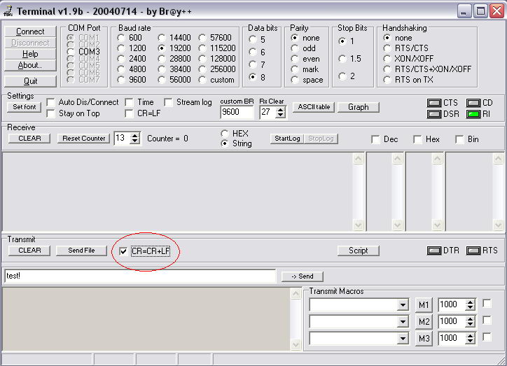

  • #5 5246253
    JmL(TM)
    Poziom 24  
    Akurat w tym, ktorego ja uzywam jest opcja zakonczenia wysylanego ciagu znakow. Jednakze zapobiegawczo dodalem konczenie znakiem "!" i odziwo dziala, jednak wciaz nie rozumiem dlaczego tylko jednokrotnie a pozniej... nic! :| Dopiero jak zmienie "string" to ponownie zaczyna dzialac.
    Ponizej zamieszczam zrzut ekranu z terminalem:
    [Mega16] [C] Problem z odbiorem "string'a" przez U
    #6 5246283
    Freddie Chopin
    Specjalista - Mikrokontrolery
    mam ten sam terminal [; opcja ktora zaznaczyles pozwala jedynie na konwersje pojedynczego znaku CR na zestaw CR oraz LF, ale jedynie Z PLIKU. przekonaj sie sam - zewrzyj linie 2 i 3 w kablu i napisz cos - zobacz co otrzymasz - zadnego znaku CR ani LF tam nie ma.
    opcja ta jest przydatna przy plikach z innego systemu operacyjnego, ktore maja troche inna filozofie zakonczenia linii. czy cos takiego [;
    4\/3!!
  • #7 5246309
    JmL(TM)
    Poziom 24  
    To mnie zaskoczyles! Dzieki za informacje poniewaz bylem swiecie przekonany, iż tyczy się to rowniez ciagu znakow wysylanych z EditBox'a a nie tylko przesylanych z pliku.
    Program juz dziala!
