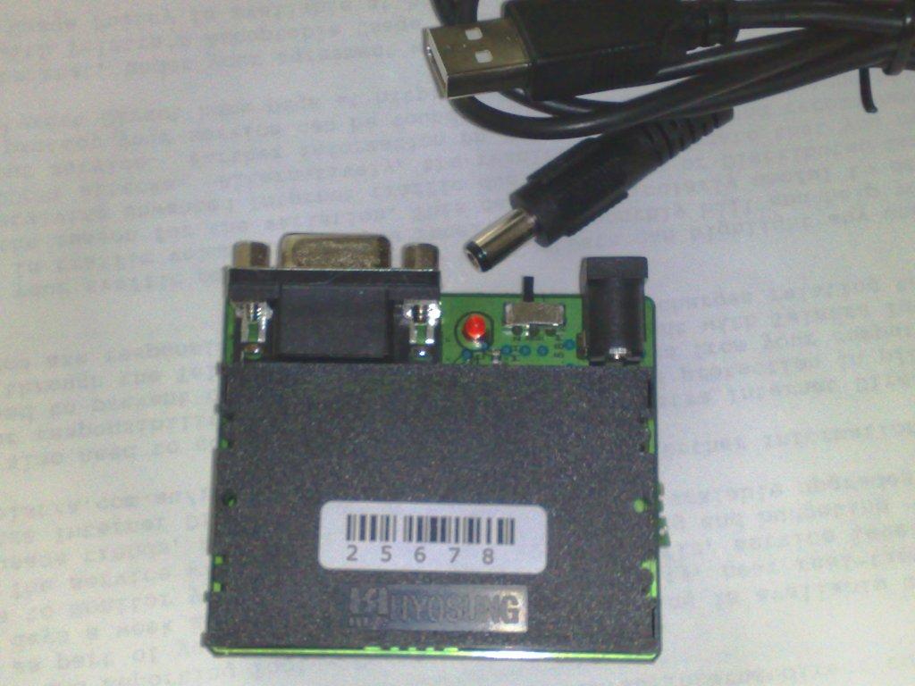

    Mam spalony układ 74HC*** pod gwiazdkami własnie coś jest ale niewidoczne może ktos pomoże?!
    Ten programator ma jeden scalak 14pin.
    2 kwarce 3,57 i 6MHz
    Programator Super Smartmouse
  • #3 5247630
    maxpolska
    Sprawa załatwiona to 74HC04D chociaz mozna uzyć też 74HC04N, 74F04 itd..
