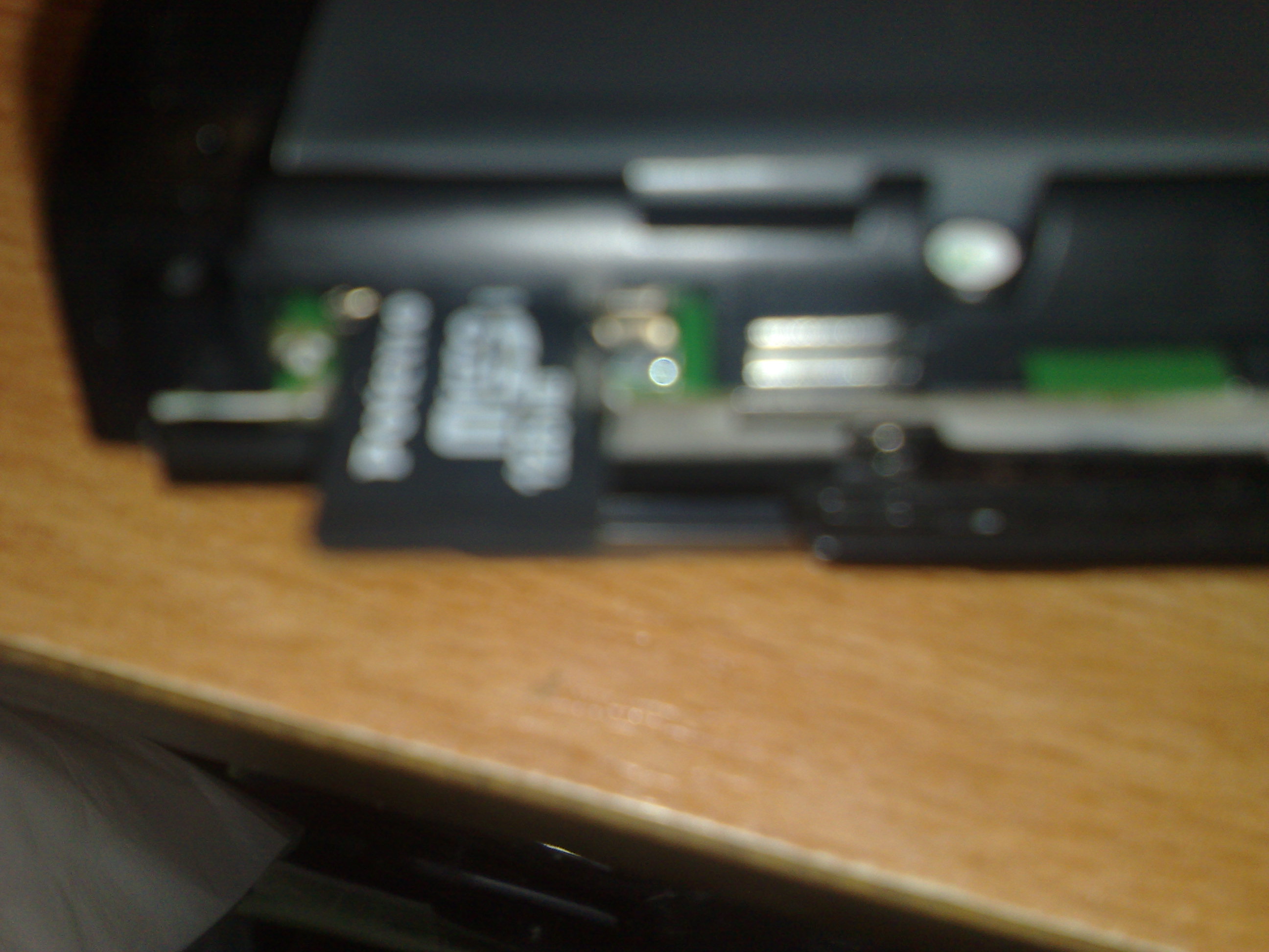

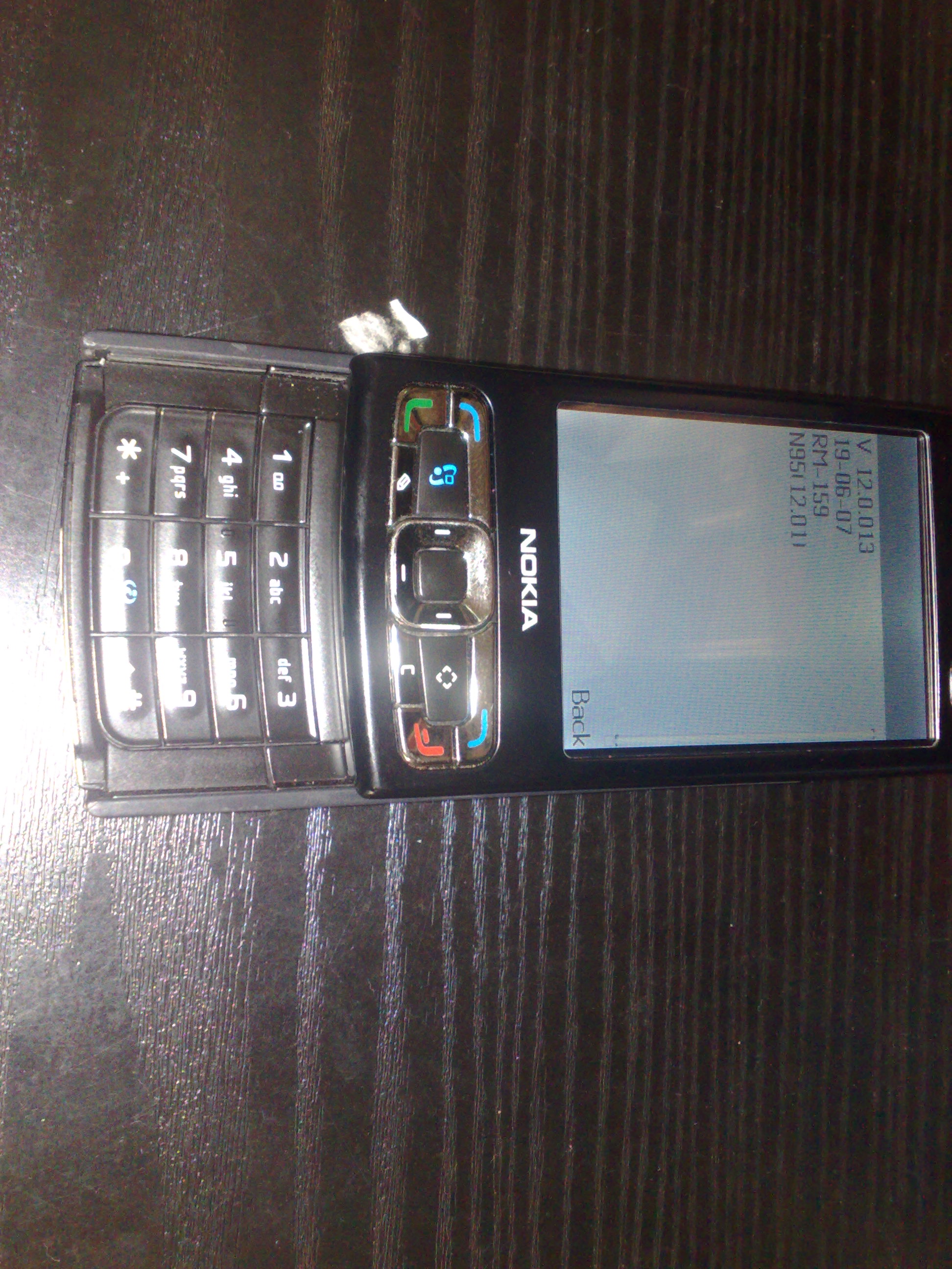

    Witam wszystkich otóż wczoraj pierwszy raz zetknąłem sie z podróbką N95 8Gb. Przyszedł do mnie klient aby wgrać mu polaka, wiec wziąłem telefon w rękę i patrze no jest anglik no to mówię żeby podszedł za 15 minut po nią to będzie zrobione. Zacząłem brać się do dzieła wyjąłem kartę sim podłączam kabelek USB pod nią chce włączyć tryb PC Suite w telefonie no i się zaczęło:
    Czego brakuję podrobionym N95 8Gb:
    1. Nie mają trybu PC Suite tylko jakieś trzy swoje do wyboru.
    2. Gdy wybierzemy już tryb połączenia z komputerem, komp wykryje to jako
    urządzenie MT 6227 w moim przypadku lub jeszcze jako inne ustrojstwo.

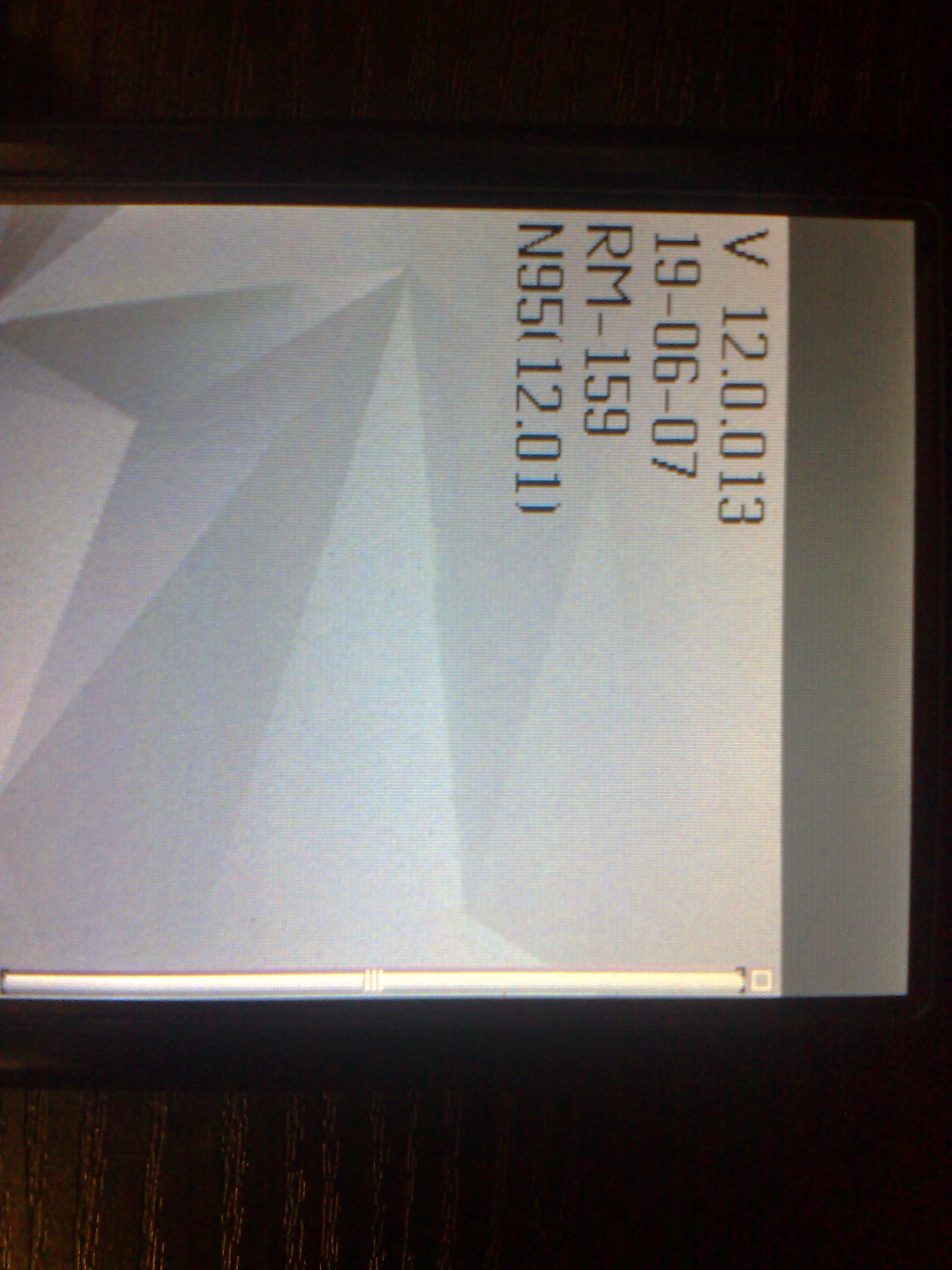

    3. Po wpisaniu kodu serwisowego na wersję oprogramowania wyskoczy
    wersja oprogramowania ale będzie pisać RM-159(N95) a nie RM-320(N95
    8Gb)
    4. Na naklejce pod bateria będzie też pisać model RM159.
    5. Numer IMEI po wpisaniu *#06# jest inny niż z naklejki (naklejka z
    innego telefonu prawdopodobnie zwykłej N95).

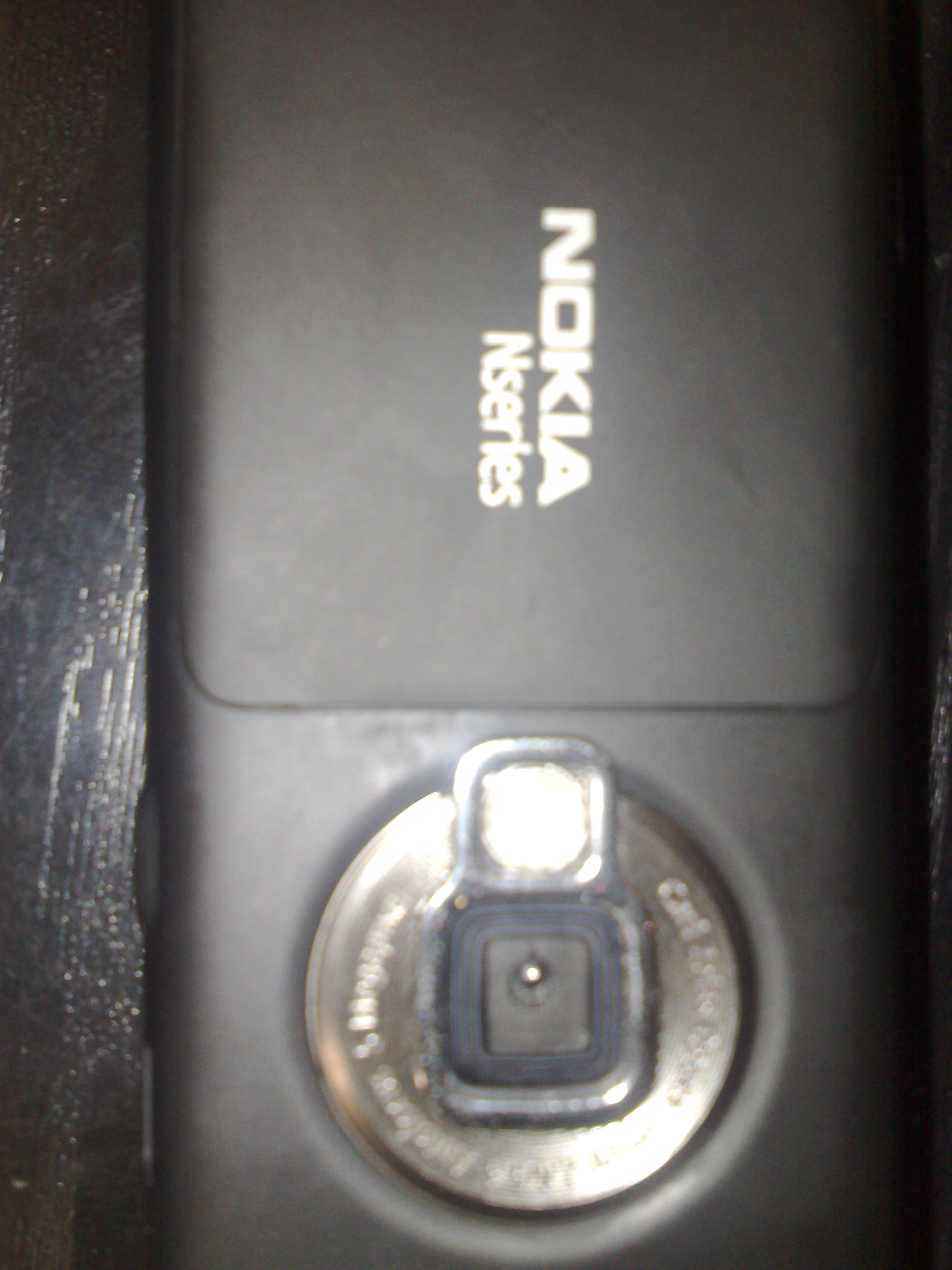

    6. Kamera tak słabej jakości że masakra chyba z noki 6610i nie żadne
    5 MPx tylko góra 1 MPx
    7. Nie posiada złącza serwisowego pod baterią jest tylko wycięte miejsce
    w korpusie gdzie widać samą płytkę bez złącza.
    8. Prawdopodobnie nie ma wbudowanego odbiornika GPS(nie
    sprawdzałem)
    9. A przede wszystkim podróba posiada gniazdo karty pamięci + 8Gb wbudowanej niby tak wyświetla tyle że prawdopodobnie po włożeniu karty pamięci nie można korzystać z pamięci wbudowanej.

    Witam kolego tak jak w tytule mój temat dotyczył podrobionych N95 8Gb a nie starego tematu o chińskich N95 na dwie karty pamięci który już wszyscy zdążyli przeczytać po dwa razy, więc nie wrzucaj mi tu linków do jakiś starych tematów które wiążą się tylko nazwą i to nie do końca( i jak się okazuje których jesteś autorem). A co do tego że jest dużo lżejsza to bym się nie zgodził może N95 ta zwykła i była dużo lżejsza lecz N95 8Gb podrobiona ma taką sama baterie co oryginał i bude więc w środku musiało by nie być połowy części. podsumowując zauważyłem tylko minimalna różnice w wadze zapewne spowodowana brakiem odbiornika GPS.

    Ja słyszałem że w tych podróbach kamera wideo to po prostu imitacja.
    A co do aukcji allegro to zdarza się uczciwy sprzedawca i napisze że to jest dzieło firmy CECT bądź innego badziewia. Ale naprawdę z wyglądu to przypomina N95. Jeśli ktoś nie widział tego telefonu wcześniej na żywo to raczej nie odróżni.
