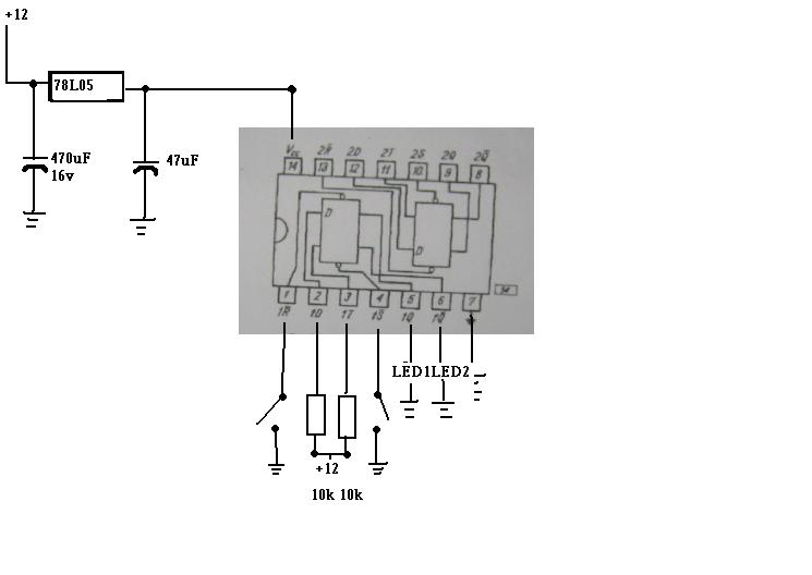

    Sklecilem taki uklad jak w zalaczniku i wyglada na to ze dziala
    poprawnie(fakt ze zasilany byl w domu a nie samochodzie i pradem 6V a nie
    12). Czy mozecie powiedziec co jeszcze trzeba by w nim dopracowac(i czy nie
    ma tam zadnych blednych polaczen? I czy taka stabilizacja napiecia wystarczy
    w samochodzie?????
    Aha po odlaczeniu tych rezystorow 10k tez dziala normalnie.
    Uklad na kturym zrobione zostalo toUCA6474
    • Schemat układu: Dwie diody LED, dwa microswitche, impuls 12V, wybór elementów led.JPG (22.99 KB) Musisz być zalogowany, aby pobrać ten załącznik.

    drobna rada na przyszłość-> lepiej jest włączać diody między wyjście scalaka a zasilanie, policz moc w scalaku to dowiesz się dlaczego ;)

    Ja bym wyrzucił oporniki, a nóżki 2 i 3 połączył z masą. LEDy łączyłbym przez oporniki i nie z masą, tylko z VCC. Niewykorzystane WEjścia drugiego przerzutnika (10,11,12,13) połączyłbym z masą.
    Trzeba też sprawdzić, czy przy 14V (ładowanie) regulator się nie grzeje.
    Ale poco laczyc 2 i 3 z masa i drugi przezutnik z masa skoro dziala jak nalezy (nie mowie ze nie trzeba tylko dlaczego tak powinno byc???
    Tez sie boje tego ze bedzie sie grzal regulator wiec moze lepiej przerobic to na jakis uklad ktory chodzi na 12v? Drugie pytanie czemu laczyc ledy przez oporniki z vcc skoro przy 5v swieca normalnie?????????
  • #16 501404

    a) a słyszałeś o stanach nieustalonych itp?? akurat w tym przypadku niepodłączenie jest traktowane jako 1, wynika to z budowy tego układu scalonego
    b) 7805 nie będzie się grzał, policz moc
    c)łączy się przez rezystor co wynika z charakterystyk LED, akurat w tym przypadku siada źródło (scalak) ale podłącz taką diodę pod normalny zasilacz 5V i sprawdź szybko prąd, ułamek sekundy, to wystarczy żebyś zrozumiał że trzeba dawać rezystor zgodnie z prawem Ohma ;)
  • #17 501431
    Slyszalem i tez sie dziwilem ze w tym przypadku dziala bez podlaczenia.
    b) 7805 nie będzie się grzał, policz moc.
    Mam nadzieje , a ze elektronikom zajmuje sie od swieta to nawet nie zabieram sie do liczena bo mi to zajmie dodziny-wieze na slowo
    Ok jaki rezystor dokladnie (rozumiem ze szeregowo przez rezystor do zasilania VCC??)

    a więc zacznijmy naukę, dzisiaj poznasz dwa wzory, które wbij sobie potężnym młotem
    R=U/I oraz P=IU
    zacznijmy od mocy stbilizatora:
    U we=12 Uwy=5V dwie diody pobierają ok max 40mA
    czyli moc P=(U-U)*I=7V*(40mA+prąd scalaka, do pominięcia)=0,28W graniczna dla tego typu reulatorów to kilka watów
    b) poprawnie pracująca LED pobiera od 5-20mA przy napięciu 1,8V (rózne wersje ale czerwona , zielona, żółta mają w pobliżu)
    napięcie diody zmienia się nieznacznie w porównaniu do zmian prądu i łatwo jest przekroczyć graniczną moc (prąd ) diody
    czyli pozostałe napięcie musi się gdzieś odłożyć (na rezystorze) U=5V-1,8=3,2V
    co przy prądzie 10mA daje wartość rezystora 3,2V/10mA=320 Ohmów

    wszystko OK. Tylko co za roznica czy podlacze diode do masy czy do Vcc ? Przeciez i tak bedzie pobierala ten sam prad? - To juz wyjasnione :):):)
    I dodalem poprawiony schemat - czy teraz jest juz dobry?
    • Schemat układu: Dwie diody LED, dwa microswitche, impuls 12V, wybór elementów led.JPG (26.57 KB) Musisz być zalogowany, aby pobrać ten załącznik.

    a co ze scalakiem?? oglądałeś kiedyś charakterystyki prądowo- napięciowe??
    na podstawie tych charakterystyk prąd wyjściowy jest większy dla stanu niskiego na wyjściu, to wynika z budowy ukłądu i dla 74 np 800uA i 16mA, więc dlaczego?? ;)
    PS mA=1000uA ;)

    Szczerze mowiac nie ogladalem tych charakterystyk. Ale rzeczywiscie to wyjasnia sprawe :)
