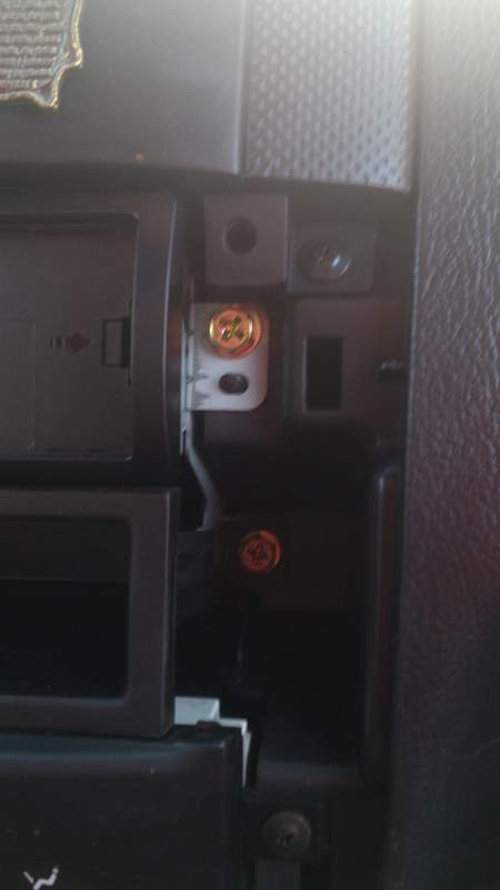

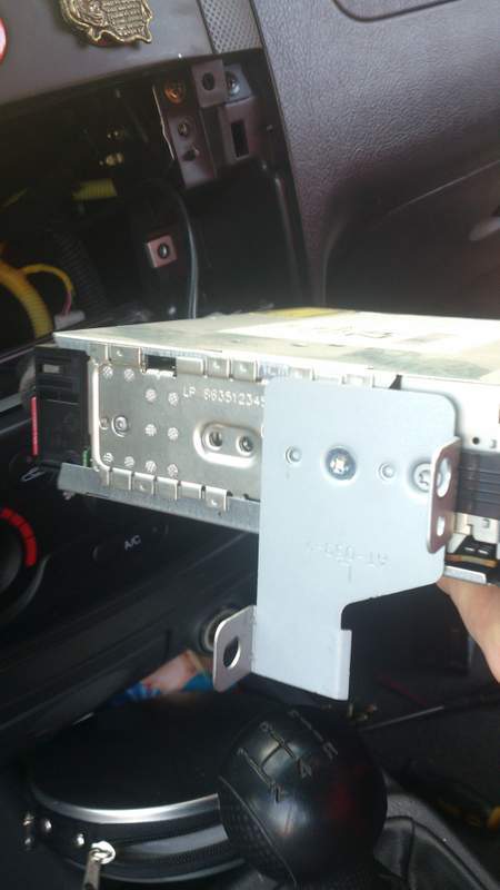

  • #10 13073556
    slawekcieszyn
    blaupunkt gmdat cdp1 chevrolet - jak wymontować ? blaupunkt gmdat cdp1 chevrolet - jak wymontować ? blaupunkt gmdat cdp1 chevrolet - jak wymontować ? blaupunkt gmdat cdp1 chevrolet - jak wymontować ?
    Tu kilka fotek jak to jest mocowane bo nigdzie nie można znaleźć.
    P.S.
    Boczne plastiki podważyć np. śrubokrętem od dołu ładnie wyskoczą !
  • #11 13107430
    wojmik
    Chevrolet rezzo - tak samo - demontaż udany dzięki za podpowiedź
