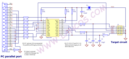

Sprzęt uruchomieniowy
STK 200/300 http://www.lancos.com/prog.html
do niego ponyprog z tej samej strony, lub ispprog stąd: http://dybkowski.net/elka/ispprog.html
