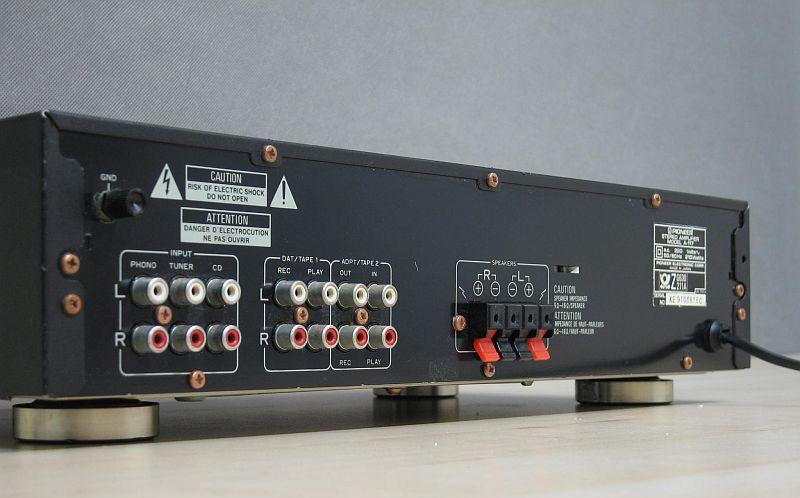

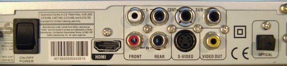

    Wyjście FL odtwarzacza podłączasz do wejścia L a FR do R. Najlepiej podłączyć do wejść CD ale można do dowolnych z wyjątkiem PHONO.

    a dlaczego akurat do wyjść na głośniki Front?

    Dlatego, że w sygnał 5.1 może byc downmixowany do stereo. Taki sygnał zostanie przesłany do wyjść sygnałowych FL i FR.
