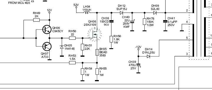

Mam problem z tym monitorem. Pokrótce jego historia. Trafił do mnie z objawami przegrzewania procesora (temat w innych postach) - zastosowałem radiator - monitor popracował ponad 3 miesiące. Trafił znowu do mnie - obraz zwężony od środka w dół. Metoda rosyjska pomagała - po klepnięciu obraz wskakiwał. Sprawdziłem wszystkie luty, poprawiłem część i po załączeniu do sieci pojawiło się zwarcie na linii 52 V, przetwornica nie wystartowała. Okazało się, że uszkodzony jest n-fet 2SK3109, zamieniłem go na IRF630 (nie było w sklepie w/w) i on również uległ uszkodzeniu (przetwornica cyka). Sprawdziłem wszystkie diody, rezystory itp.
Czy może być uszkodzony TDA 9109S, czy dobór tego IRF był nieodpowiedni ? Nie chce się pakować w duże koszta, gdyż ten monitor jest już wiekowy i koszta naprawy mogą przewyższyć cenę używanego monitora.
