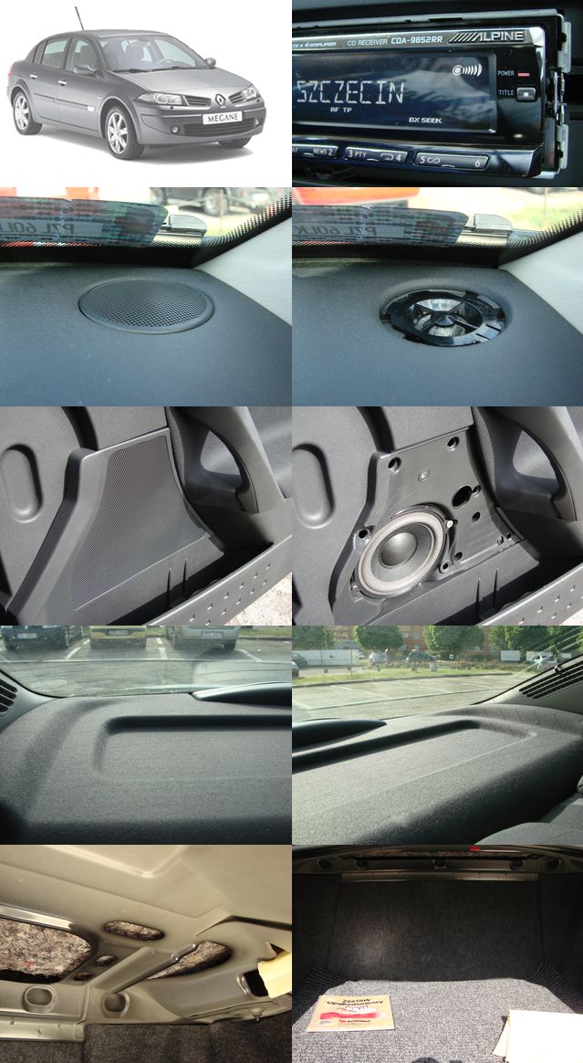

    Oto "topografia" samochodu.
    Renault Megane Sedan - do 1.000 (radio jest) - topografia
    Do przodu na upartego mogą więc iść 3 sztuki. W drzwi, na szybe i lusterko + sub do bagażnika. Czy może pchać się w przód, tył + sub?

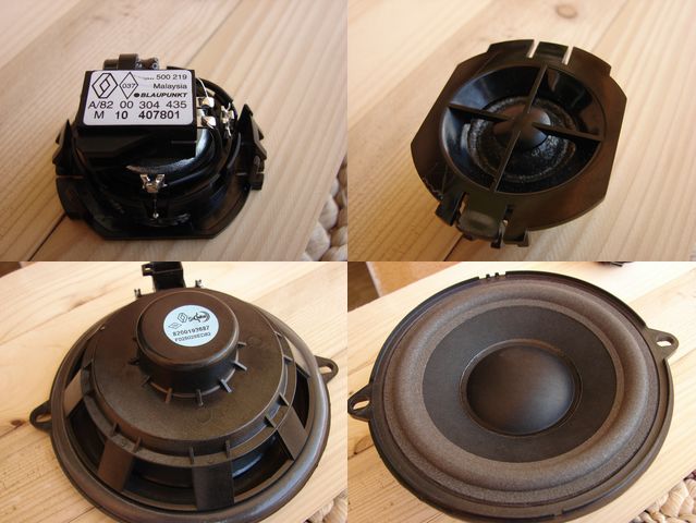

    To wstawiono "fabrycznie"

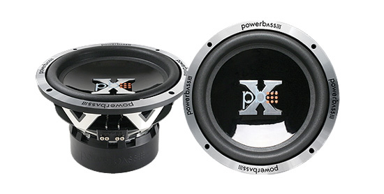

    No to podziałałem lekko inaczej. Właśnie jestem na etapie załatwiania PowerBass-ów - 3XL-6C + 3XL-12D + XA-485. Szwagier już obdzwonił i kompletują (nie mają wzmaka) tak aby było wszystko z jednego sklepu. Całość zamknie się w 600$. Przesyłka jak się dowiedział będzie mnie kosztować "jedyne" 50$ z tym, że będzie to szło do mnie kilka tygodni. Do połowy sierpnia powinienem mieć już wszystko. Wtedy już pozostanie mi tylko "obudowe" sklecić, przewody i dystanse.
    Wiem, że wiele osób może napisać "a gwarancja"? Jak patrzę cenowo jaka jest różnica między bezpośrednim ściągnieciem a kupnem w kraju to mogę tylko napisać "walić gwarancje".
    Sub:
    • Power Handling Capacity (Peak) : 1700W
    • Power Handling Capacity (RMS) : 850W
    • Nominal Impedancel : Dual 1 ohm
    • Voice Coil Size : 3"
    • Frequency Response : 31Hz - 450Hz
    • Sensitivity : 91 dB/W/M
    • Motor Structure : 542 oz
    • Mounting Depth : 7.75"

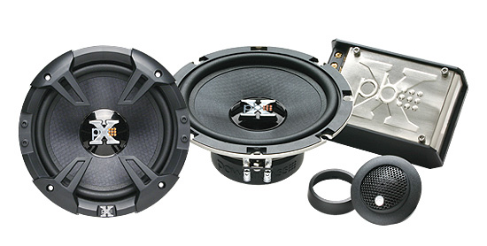

    Odseparowany:
    • Power Handling Capacity (Peak) : 220W
    • Power Handling Capacity (RMS) : 110W
    • Nominal Impedancel : 3 ohm
    • Frequency Response : 53Hz - 21kHz
    • Sensitivity : 92 dB/W/M
    • Motor Structure : 16 oz
    • Mounting Depth : 2.4"
