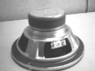

    Oo ten mały (13cm) można kupić (20zł to niewielki wydatek :) ) i wstawię go do oryginalnej budy, moze bedzie lepiej grało;d
    Jeśli potrzeba to zaraz wrzucę fotki i wymiary oryginalnego głośnika :) Choc nie wiem czy to cos pomoże, zawiesznie i magnes jak na swój wymiar dość solidne i... duże więc co do tego nie mam zastrzeżeń, danych tego głosnika nie znalazłem w necie.

    Tak tak, na audio sie znam jednak :) siedzie oczywiście 4 nie przeceniajmy creative :) przeciez 4 ohm - prostsze-tańsze wzmacniacze i więcej mocy, niestety mogli bardziej postawić na jakośc.
    dorzucam wymiary głosnika oraz oznaczenia
    produkcja: cambridge sound works
    impedancja: 4 ohm
    model: AGC0000230300
    nr serii: 000 729
