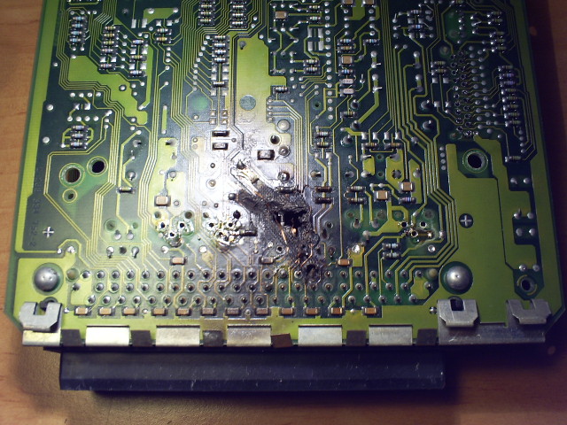

    Witam. Mam następujący problem. W golfie 3 tdi spalił się komputer. Możliwą przyczyną było przetarcie i zwarcie do masy dwóch przewodów od nastawnika dawki w pompie wtryskowej. Wymieniłem komputer (sprawny, działający na drugim takim samym działającym golfie) i dalej nic. Załatwiłem vag com-a, podłączyłem do auta i nie chce sie łączyć. Z moim sprawnym komputerem w drugim golfie się łączy. Wszystko w w aucie zostało sprawdzone. Do komputera dochodzą wszystkie napięcia i masy. I tu jest moje pytanie: Jeśli nastawnik dawki jest uszkodzony to czy jest możliwość że komputer w samochodzie nie zadziała? Z góry dzięki za odpowiedź. Pozdrawiam. Zbyszek

    immo nie ma. linia K ma ciągłość do komputera. Jeden gość wcześniej pisał, że jak nastawnik dawki przeindukuje to wypala dziure w płytce drukowanej. Te dwa zwarte przewody do masy mogły ( ale nie musiały) mieć wpływ, że nastawnik przeindukował. Ale teraz nowy komputer sie nie łączy wcale z vagiem a po zapięciu do innego golfa chodzi normalnie
    Ja to pisałem, nie jestem "jeden gość".
    Zazwyczaj wypala taką efektowną dziurę:
    GOLF 3 TDI przestawiony rozrząd
    i zniszczy następny sterownik jak się nie usunie przyczyny lub zrobi zabezpieczenia.
    Sprawa znana też ze sprinterów.
