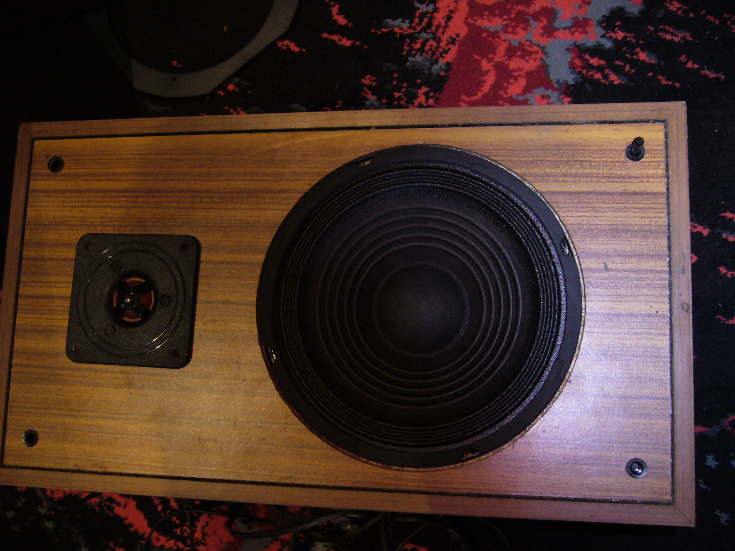

    Proszę o obliczenie bass refleksu :
    Kolumna:
    430:230:180 [mm]
    Głośniki:
    Wysoko tonowy:
    Jedyne co wiem o nim :
    Tonsil GDWK 9\40
    40W 4Ω
    Nisko tonowy:
    20.5cm
    Max Power 120W
    SPL- 92dB
    Voice Coil- 26mm
    Magnet- 110x20

  • #4 5266934
    ziomal38
    Głośnik nisko tonowy:
    ALPHARD XE star
    Model HW800
    tylko tyle wiem :|
    A oto i kolumny troche małe ale na razie będą

    Do obliczenia otworu nie są potrzebne parametry głośnika.
    Jest nawet wzór matematyczny.
    Ale żeby Ci maksymalnie ułatwić życie, masz tutaj tabelkę do wyznaczania wielkości otworu i tunelu (z bardzo starej książki, gdy jeszcze nie znano WinISD).
    Na dole masz częstotliwość, przecinasz linią pionową z objętością twojej kolumny, dalej w lewo do kreski oznaczonej 1 (jeżeli otwór okrągły) i do góry, przecinasz z powierzchnią otworu jaki chcesz zastosować i po lewej masz długość tunelu.
    Widzisz jakie to proste :)
