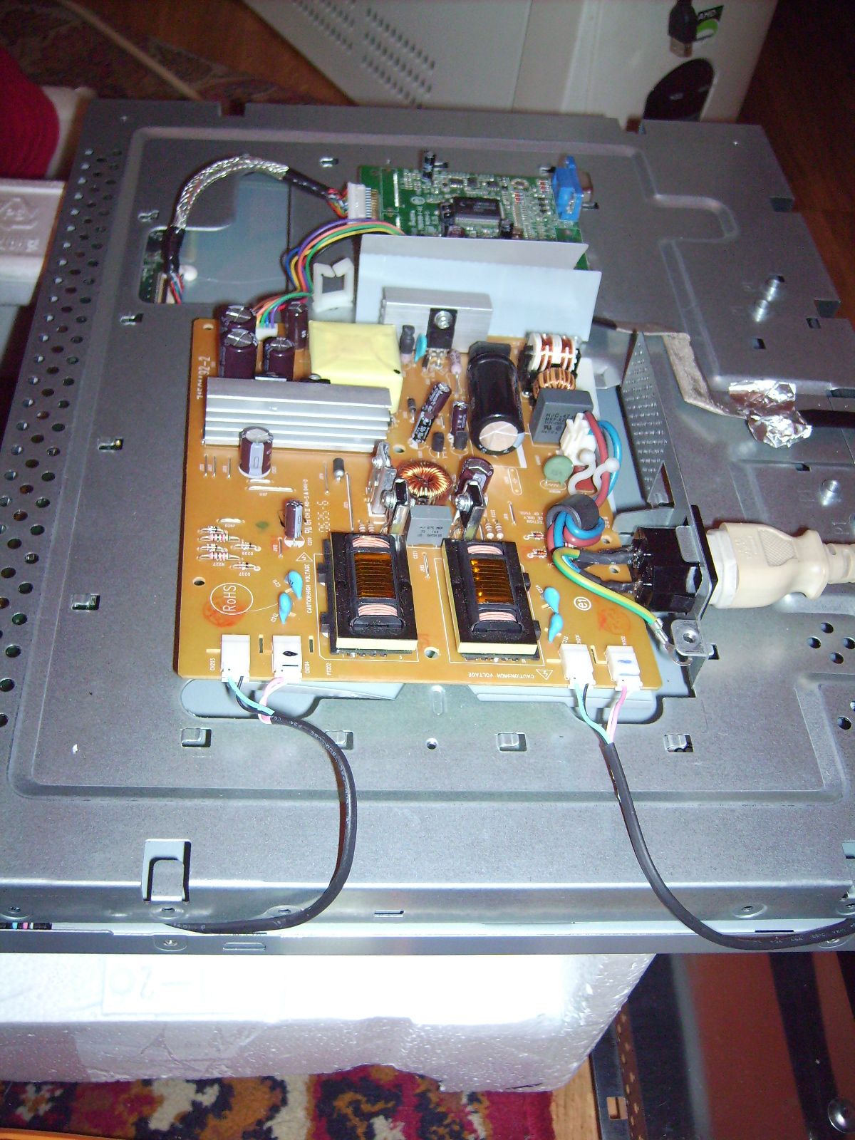

    Problme polega na tym że w monitorze mruga obraz (słychać jak coś sie ładuje i "pstryka" i w tedy obraz też. monitor był wcześniej przez kogoś naprawiany i jest taki element -szara kostka oznaczona A/ R75 MKP który był wlutowywany tylko ze w płytce są 4 mijsca lutownicze. Pytani jest takie co to za element? czy on może być tego sprawcą? jeśli nie to co ?
    przepraszam za niefachowe określenia i proszeo pomoc

    Ten element to kondensator, jeżeli ma przebicie to może być powodem zakłóceń choć częściej padają trafa od podświetlania dostają przebicia. A tak na marginesie nie podałeś modelu LCD-ka

    Najczęstszą przyczyną padania trafo WN jest luźny kondensator ( są niekiedy dwa) Ten szary między tranzystorami na radiatorach. Radzę zdemontować płytkę, położyć na stole wziąć dobrą lupę ( zegarmistrzowską na oko) i dokładnie zobaczyć końcówki tegoż kondensatora. Objawem złego stanu rzeczy są "zimne luty" (cyna przy tych końcówkach jest jakby "ziarnista" nie jest jednolita nie jest błyszcząca ( a to z uwagi na nową technologię lutowania bez używania ołowiu). Należy wziąć cienką cynę (1mm) i lutownicę z cienkim grotem i miejsca koło kondensatorów, tranzystorów i "oporników dużej mocy" po prostu polutować jeszcze raz. Jest jeszcze tam bezpiecznik! taki czarny koralik, też lubi sobie "paść". Wszyscy myślą iż jest to dławik i nie sprawdzają i napięcia zasilającego wtedy brak. Lecz w tym przypadku z opisu nie wynikało iż ekran jest ciemny lecz tylko miga. Więc do pracy kolego, kolba i cyna w garść, pochyl się nad elektroniką dokładnie i będą efekty.
    Gdyby coś jeszcze pisz na maila. Powodzenia.
