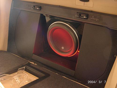

    Mialem w swojej a4-ce kilka roznych soobwooferow w bagazniku i za kazdym razem problem jest podobny. Mianowicie przy niskim basie brzeczy rejestracja, klapa, klapka wlewu paliwa i wszystko inne "wzbogacajac" :cry: tym samym dzwiek z radia wiec wymyslilem sobie zeby zamontowac woofer w oparciu siedzenia i zabudowac go od bagarznika. Niestety zmiejsci sie tam tylko glosnik o srednicy 20 cm, ale moze lepsze to niz nieczysty dzwiek. Co o tym myslicie?

    U mnie jest również taka możliwośc ale wsadziłem 10" przy małych kombinacjach.Zrobiłem dystans cos al'a tuleja z przodu skrzyni o srednicy wieksza od głosnika , długosci wiekszej o 2 cm od xmax .U mnie 5 cm ,zeby w tej tuleji membrana swobodnie pracowała no i zeby sie nie obijala o scianki tylnej kanapy.Wiadomo jak masz ten prostokatny otwór o szerokości 20 cm to widac bedzie tylko czesc tego głosnika 25 cm(10')Ale tym sposobem mamy 10' zamiast 8' .Mam nadzieje ze w miare obrazowo Ci wytłumaczyłem .Pozdrawiam

    Kurcze, troche kiepsko by to wygladalo-z widoczna tylko czescia glosnika ale 25 cm wewnatrz auta to byloby juz cos :D

    glosnik w pomiedzy siedziskami idealna sprawa. mi sie udalo tam wcisnac 12" w bmw sedan. narazie gra pionek ale efekt cudo :) ... wiec sie nawet nie zastanawiaj smigaj rzeźbic ladną skrzynke oczywiscie w closed, jesli zalezy ci na jakosci :)
