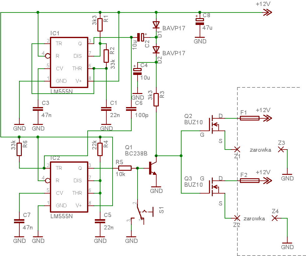

    Jestem elektronikiem amatorem, acz z uwagą przyglądam się również
    skomplikowanym projektom
    Nie mam gotowego projektu, ale może ktoś z większą praktyką podejmie
    wyzwanie.
    Mój pomysł:
    W ramach obowiązującego w Polsce prawa drogowego aktualnie musimy poruszać
    się samochodami z cały czas włączonymi światłami mijania. Jeżdżąc Lanosem
    muszę ostatnio często wymieniać żarówki i ładować akumulator (częsty rozruch
    , dużo stania w korkach - słabe ładowanie) . Część osób radzi sobie montując
    dodatkowe lampy zgodne ze specyfikacją śwateł dziennych (2*20W) , ale to
    dodatkowy wydatek i nie w każdym samochodzie daje się to sensownie
    zainstalować. A może tak do standardowych lamp dostarczyć nieco niższe
    napięcie, tak aby świeciły właśnie mocą ok 20W na żarówkę ? -
    najprymitywniejszm sposobem jaki mi się nasuwa to "drabinka" z dód
    prostowniczych tak aby zmniejszyć napięcie o ok. 5V (ok 8 sztuk) ale dużo
    lepszym rozwiązaniem byłby mały i niezawodny zasilacz impulsowy (albo dwa)
    - dałobyto zmniejszone zapotrzebowanie na prąd i rzadziej wymieniane żarówki

    pomysł był popularny popwprowadzeniu obowiązku stosowania swiateł przez całą dobę gdzy pradnice w starch maluchach sie nie "wyrabiały"
    rozsadne rozwiązanie tego problemy to sterownik pwm na 555 + buz10 lub podobny z wyłacznikem zalączającym tranzystor "na stałe"
    w przypadku kilku obwodów świateł wystarczy zwielokrotnić tylko ilość tranzystorów, sterownik moze zostać ten sam
  • #8 503457
    oj
    Posty: 6632
    Pomógł: 788
    Ocena: 480
    Taki regulator jest w załaczniku
    Włącznik S1 - blokuje działanie regulatora
    Rezystorem R6 dobieramy szerokość impulsów na wyjściu 555 a wiec wpływamy na jasność świecenia żarówek (do czasu regulacji wstawiamy zamiast niego pot. mont. , po ustawieniu jasności zamieniamy na rezystor stały o odpowiedniej wartości)
    Kondensatory C2 / C4 na 25V
    BAVP17 >>> 1N4148
    BC238B z h21>250
    BUZ11 nie wymagają radiatorów
    Schemat pochodzi z PE9/93
