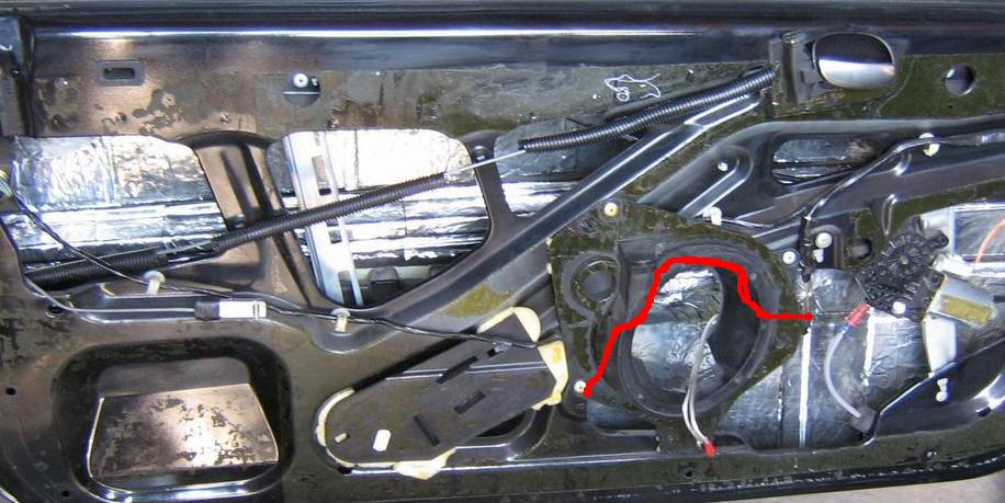

    tyle tylko że ja zrobiłem swoje mocowanie na dystans. zdjęcia poniżej.
    ps. foto wziąłem tylko z neta.
    Brak basu, głośniki grają jakby nie chciały...
    ten kawałem adaptera i dystansu usunąłem całkowicie
    czerwony kolor pokazuje jak daleko sięga blacha drzwi bez seryjnego miejsca na glosnik
    zielony kolor pokazuje jak przykręciłem płaskowniki - lewy po zewnętrznej stronie blachy( ma dospawany mały cypelek do którego przykręcony jest dystans), a ten po prawej od wewnetrznej strony
    ten rysunek przedstawia ustawienie dystansu na którym widac że kawałek dystansu wchodzi na 1-2cm blachy ( ale chyba ją zakrzywie )
    oczywiscie musialem zrobic go pod kątem bo wymagane to jest przez tapicerke. jak widac wokoło nie ma blachy a jedynie zamontowałem tam taśme dekarską.
    Wbrew pozorą dystans jest bardzo sztywny.

    Odłączasz ISSO od radia ,przygotowujesz baterię "paluszek" w taki sposób ,że do biegunów + i _ przymocowujesz kawałki drucika (po 10cm) . Teraz dotykasz tymi drucikami złącz głośnikowych w kostce ISSo i teraz np. "+" baterii podłączasz pod "kabelek z paskiem" a "-" po "kabelek bez paska" . Podłączasz(dotykasz tylko) i obserwujesz membranę głośników . Jeśli podpięte są prawidłowo (zgodnie w fazie) ,to przy takim samym podpięciu baterii membrany powinny sie wciągać lub wypychać .....nieważne,czy są wciągane ,czy wypychane ale ważne jest tylko to ,żeby w obu drzwiach było tak samo........ .jak w jednych po dotknięciu "+" baterii do kabelka z paskiem membrana sie wciąga do środka drzwi ,to w drugich drzwiach musi być tak samo . Jeśli w drugich jest inaczej ,to zamieniasz po prostu kabelki w kostce ISSo lub przy głośniku i gotowe .....jak zagmatwałem i nie wiesz jakiegoś szczegółu ,to pytaj .

    Dzieki bardzo powalla. Tekst zrozumialem i w sobote( moj alpine wtedy bedzie i wyciagne stare radio ) zabieram sie do "pracy" z bateryjka :D Jak tylko to sprawdze to napisze co sie dowiedzialem... a co powiesz o zrobionym przezemnie mocowaniu na dystans ? moze byc ? jak mi sie uda to porobie foty i wrzuce je na forum...
    i jeszcze jedno dystans w srodku musi być idealnie szczelny i rowny ? bo ja mam poskręcane 3 mdfy i nie wiem czy sa szczelne tak na 100%, ale jak cos to sylikonem objade i bedzie dobrze.
