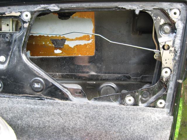

    Tylko teraz taka sprawa. Zastanawiam się właśnie gdzie by te głośniki założyć w tych drzwiach i takie jedno miejsce znalazłem jak widać na zdjęciach
    Nagłośnienie w Cinquecento
    Maskownica tam przyłożona ma średnicę 16,5 cm a od tapicerki do szyby w tym miejscu jest głębokość 6cm. Chyba można by wyciąć jakiś kwadrat z MDF-u i dać na dystans przykręcając go do blach, a w nim dopiero wyciąć otwór na głośnik. Bo tam na przodzie przy nogach to jest jednolita blacha, do tego wyprofilowana na półkę i trzeba by wycinać otwór i jescze kombinować z dytansem:
    Co o tym myślicie? Jak lepiej zrobić?
  • #12 5276499
    damiankop
    ja oglądałem już kiedyś drzw w cc i powiem że robiłbym panec i dziore klasycznie w rogu drzwi przy nodze :)
  • #13 5276612
    lukas230v
    Ale dlaczego tak?? czy będzie duża różnica w dżwięku jak będą tak trochę z tyłu?
  • #14 5277963
    dombskirafal
    A czy przypadkiem fotel nie zasłoni głośnika? Bo pasażer to chyba napewno. Nie bój sie popracować. Panel w CC to nic trudnego. A jak nie chcesz to kup na allegro np. tu (numer 387601072)
  • #15 5278042
    lukas230v
    Właśnie dziś sam jescze myślałem jak to będzie i doszedłem do wniosku, że lipa troche bo i scena dźwiękowa przesunie się do tyłu i siedzenia i właśnie pasażerowie będą głośniki zasłaniać.
    Zrobię klasycznie przy nogach i koniec:)
    Wielkie dzięki wszystkim za pomoc ;)

    Witam, mam ten sam problem w suzuki swift. Jak zrobiles (z czego i jak) ta obudowe glosnika na drzwiach? Chcialbym sobie cos takiego zrobic, tylko nie wiem jak zaczac.. pomozecie?
  • #24 8033277
    ukashec
    Oj obecnie to już trochę inaczej wygląda, to było trochę nieestetycznie, no ale moje auto to i tak jest jak to się mówi "do wożenia gnoju", ma grać, nie wyglądać.
    Generalnie to mierzysz i wycinasz z MDFu dystans tak żeby pasowało wszystko, na to materiał albo jakaś skórka i cała filozofia. Przyda się wyrzynarka... trochę czasu i cierpliwości.
    Trzeba też wyciąć dziurę w blasze drzwi, chyba że zrobisz kick-panel z większą objętością na cały boczek.
    Zobacz tu na jednej focie jak to w swifcie Kalasz zrobił.
    https://www.elektroda.pl/rtvforum/topic1221629.html
    Przede wszystkim to użyj "szukaj".
