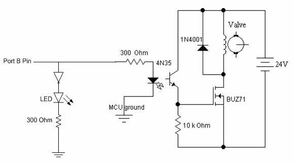

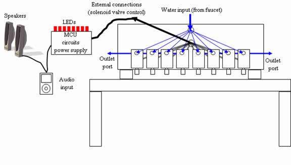

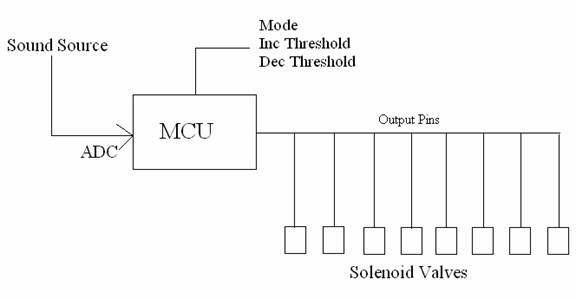

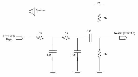

    Celem projektu jest zaprojektowanie i wykonanie "muzycznej fontanny". Działanie projektu opiera się na pobieraniu dźwięku z iPoda, czy też innego odtwarzacza muzycznego, próbkowanie dźwięku, a następnie jego podział na odpowiednie sekwencje przy wykorzystaniu transformacji Walsh'a. Tak spróbkowany dźwięk jest wykorzystywany do otwierania i zamykania odpowiednich zaworów elektromagnetycznych, a także do zapalania diod LED. Na stronie źródłowej znajduje się więcej obrazków, kod źródłowy i filmik pokazujący działanie fontanny.
