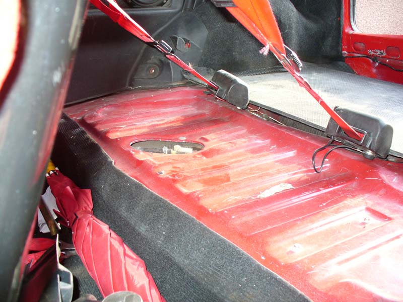

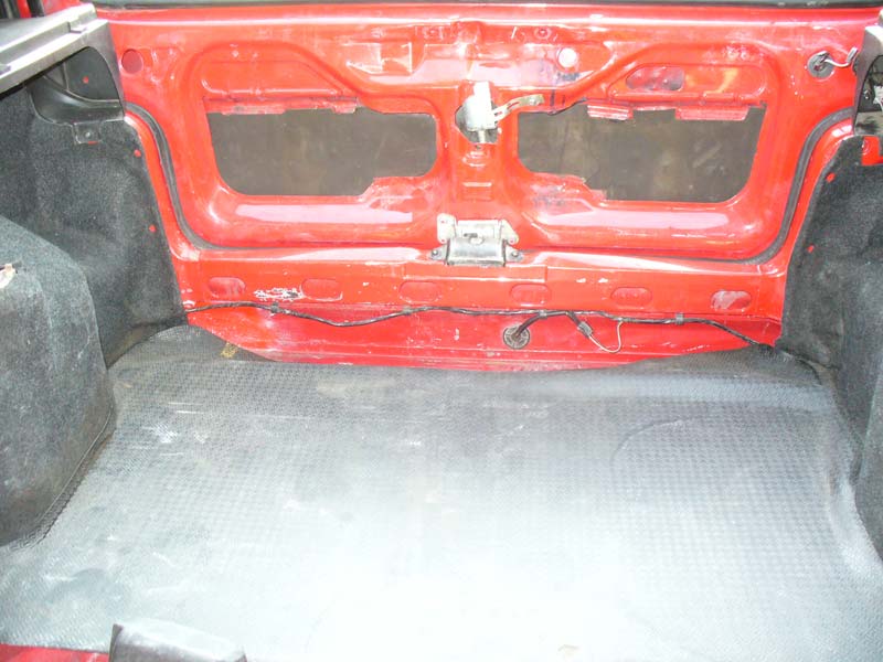

    Mam Fiata Uno Turbo 3D. Samochód aktualnie posiada tylko dwa kubły z pasami szelkowymi mocowanymi z tyłu, wykładzinę podłogową, boczki przednie bez miejsc na głosniki, boczki tylne w których kiedyś umieściłem jakieś głośniki wycinając dziury.
    Chcę zrobić sobie zabudowę audio taka aby ładnie czysto i głośno grało. Mam do dyspozycji około 2000 zł na głośniki, wzmacniacze, kondensator i jakieś kable no i wykonanie zabudowy. Kwota oczywiście moze lekko wzrosnąć do max 2500 zł. Fajnie aby zabudowa nie przeszkadzała w dostaniu sie do koła zapasowego oraz aby pozwalała na wsadzenie dość sporej torby podróżnej. Tak się zastanawaiłem czy nie dało by rady dać woofer z zabudową tak aby zasłaniał całą cześć czerwoną bez wykłądziny a ta co widać na czarno w tyle auta nie ruszać. Głośnik dać pomiedzy pasy a skrzynie zrobić aby rozchodziła sie na boki.
    Co do drzwi to albo 2x 13cm abo 1x16 cm ale nie chce też za bardzo ciąć tych boczków no i spasować to tak aby wygladało. Moze macie jakieś propozycje? Ja się zastanawiałem nad wycięciem kawałka kieszeni i zrobienia dystansu na 16 cm a potem dół ładnie spasować. Gwizdki mozna dać w miejsca regulacji lusterek.
    Radio mam aktualnie Clariona DXR528 ale bedzie zmienione za jakiś czas. Ma wyjscie RCA. Mam też wzmacniacz RTO GX-5002 Terminator
    Co możecie zaproponować?
