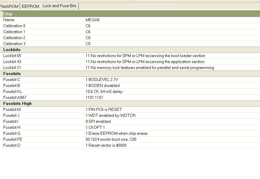

    5) przepisz wszystko z zakładki programatora "Lock and Fuse Bits"

    5 Nie wiem o co wam chodzi z fusami bo jest ustawiony procek na 4 Mhz czy coś więcej trzeba ustawić ? ps obrazek z fusami dorzucę później [/img]

  • #26 5276371
    siwekyhy
    tak definiuję $crystal = 4000000
    a fusy zmieniłem w pony prog na CKSEL3 - bez ptaszka CKSEL2 - bez ptaszka CKSEL1 - ptaszek CKSEL0 - bez ptaszka :) a to obrazek z moimi fusami :
