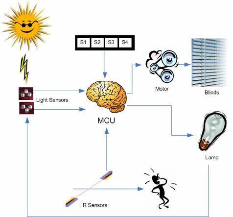

    Projekt ten miał na celu zapewnienie w danym pomieszczeniu stałego, zaprogramowanego natężenia światła. Zostało to osiągnięte przez automatyczne sterowanie kątem nachylenia żaluzji jak i natężeniem oświetlenia zainstalowanego wewnątrz pomieszczenia. System składa się z dwóch czujników oświetlenia, jednego znajdującego się na zewnątrz pomieszczenia (do mierzenia natężenia oświetlenia słonecznego) i drugiego wewnątrz pomieszczenia. Odczyty czujników są wysyłane do mikroprocesora Mega32, który steruje silniczkami odpowiedzialnymi za kąt nachylenia żaluzji jak i oświetleniem wewnątrz pomieszczenia. Możliwy jest też wybór jednego z czterech zaprogramowanych wcześniej poziomów oświetlenia. Dodatkowo czujniki podczerwieni zamontowane w drzwiach sprawdzają, czy ktoś wchodzi/wychodzi do/z pomieszczenia, aby zapalać/gasić światło.

    Kilka lat temu robilem cos podobnego na prace inzynierska. W prawdzie moje "inteligentne oświetlenie" byla tylka czescia "inteligentnego systemu obslugi domu" i bylo sterowane przez PC a nie uC jak w tym przypadku ale zasada dzialania byla praktycznie taka sama. Pomysl fajny i prosty w wykonaniu a gdy np. wchodzimy do pokoju z talerzem zupy w dloniach ;) uklad nieoceniony!

    Jestem ciekawy jak zrealizowano prosty problem który występuje przy bramach (IR czy laserowych) a mianowicie, co się stanie jak przejdą 2 osoby jedna za drugą?? Czy uklad zinterpretuje to jako sygnał do załączenia i zaraz wyłączenia światła?? Wiem że można rozwiązać ten problem stosując 2 bramy jedna za drugą i "badać" kierunek ruchu określając ilość osób które weszły i wyszły z pomieszczenia.
    Jedmym słowem projekt bvardzo ciekawy.
    Jest to dokładniej opisane na stronie źródłowej. W skrócie to są dwa nadajniki-odbiorniki nie lezące w jednej linii, więc wykrywają właśnie kierunek ruchu, jak i to czy osoba przeszła, więc zliczanie osób działa OK. Możesz też np. stanąć w drzwiach i wrócić :)
