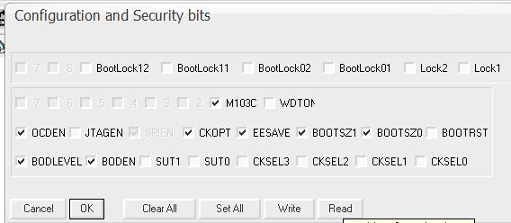

    Dokładam konfigurajcę fusebitów
    [Atmega128][C] Czy uszkodzony uC ?
    edit:
    No więc tak, kupiłem nowy procesorek i dalej to samo, jednak udało go się uruchomić wyłanczając tryb zgodności z jakimś starszym modelem!!! Myślę, żę ten pierwszy układzik jest również dobry, tylko dlaczego ten fusebit się sam przestawił
  • #17 5282739
    arturt134
    Jakbyś przeczytał dokumentacje, to byś wiedział. Tryb zgodności ze 103 jest ustawiony fabrycznie.
