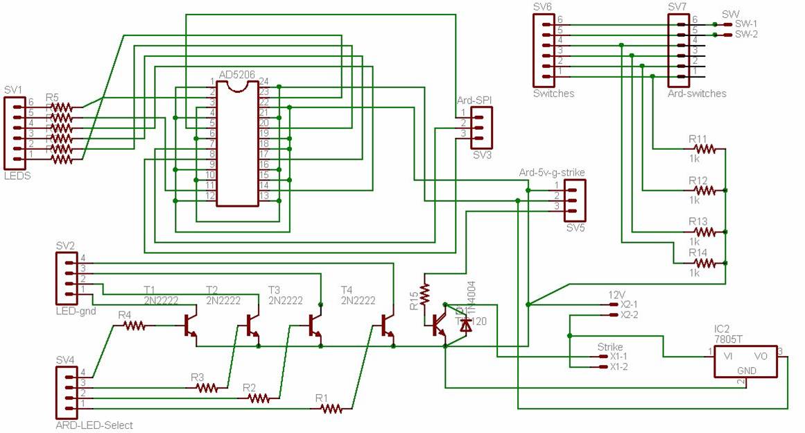

    Jeżeli znudziły Ci się już zamki rozbrajane zwykłą klawiaturą numeryczną przyglądnij się temu projektowi. Urządzenie składa się z 8-przyciskowej podświetlanej klawiatury podłączonej do płytki Arduino. Hasłem zamiast ciągu cyfr jest odpowiednia sekwencja kolorów. Przyciski są podświetlane przez kolorowe diody, które są sterowane cyfrowymi potencjometrami, dzięki czemu możliwe jest podświetlanie każdego z przycisków różnymi kolorami. Po wprowadzeniu poprawnej sekwencji kolorów, co jest sygnalizowane miganiem przycisków na zielono, zamek jest otwierany na 10 sekund, natomiast wprowadzenie niepoprawnej sekwencji zaprogramowaną liczbę razy skutkuje miganiem klawiatury na czerwono.
    Zamek RGB - zdjęcie, schemat, źródło
    Źródło: http://www.hackaday.com/2008/06/12/how-to-make-an-rgb-combination-door-lock-part-1
