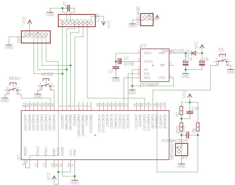

    Witam!
    Chciałbym się dowiedzieć jaki poziom poboru prądu udało się Wam uzyskać, w trybie Power-save wspomnianego µP, ponieważ u mnie wynik ten jest zdecydowanie słąby i zastanawiam się co robię źle. Jest to około 360 µA. Natomiast dla trybu aktywnego, tzn. np czekając na znak z portu szeregowego jest to już aż około 10,25 mA! (bez rezystorów podciągających - 12,16 mA). Z noty katalogowej wynika, że powinno to być znacznie mniej. Oto główna część testowego programu, dla którego mierzę pobór prądu wpinając się przed nóżką VCC µP. Zasilanie jest ze stabilizatora 7805, na którego podaję wyższe napięcie ze zwykłego zasilacza wtyczkowego.

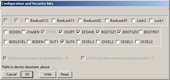

    Fakt, że mieszałem też trochę we Fuse bitach :)

    Dodatkowo wyłącz zasilanie ADC i ACI. Poza tym te podciąganie wejść też mi się nie podoba.

    Zmiana konfiguracji portół powoduje u mnie zmiany poboru prądu, ale tylko w stanie aktywnym (też jest bardzo duży - ponad 10mA - a praktycznie nic nie jest podłączone). Prąd w trybie Power-save jest bez zmian (ok. 0,37mA). Widocznie zadbał o to sam. Podobnie z komparatorem i przetwornikiem A/C - bez zmian. Może ustawienia Fuse-bitów są nieodpowiednie?

    Problem dotyczy ATMEGA32-16PU. W normalnym trybie pracy pobiera 8mA. w trybie POWER_DOWN 3.95 mA. Dlaczego nie mogę zejść niżej? Układ zasilany jest 5V z komputera. Do Atmegi podłączony mam PCF 8583 oraz LCD n3310 (wyświetlacz także wyłączam) . Reszta to drobnica.
    Watchdog wyłączony. Wyjmowałem PCF i otrzymuję takie same rezultaty. Czy można wyłączyć TWI? Może to zaoszczędzi mocy. Układ zrobiony jest jako testowy a program będzie przeportowany docelowo do ATMega328P-AU i zasilany będzie baterią CR-2032.

    Jak masz TWI to same rezystory pull up na SDA i SCL mogą ciągnąć więcej niż twoje 4mA. Trzeba dodać do nich wyłącznik np. na MOSFETcie. Ale bez schematu i tak nic więcej się nie poradzi, bo to wróżenie z fusów.

    Faktycznie. Odłączyłem LCD i pobór podczas POWER_DOWN spadł do 10uA.
