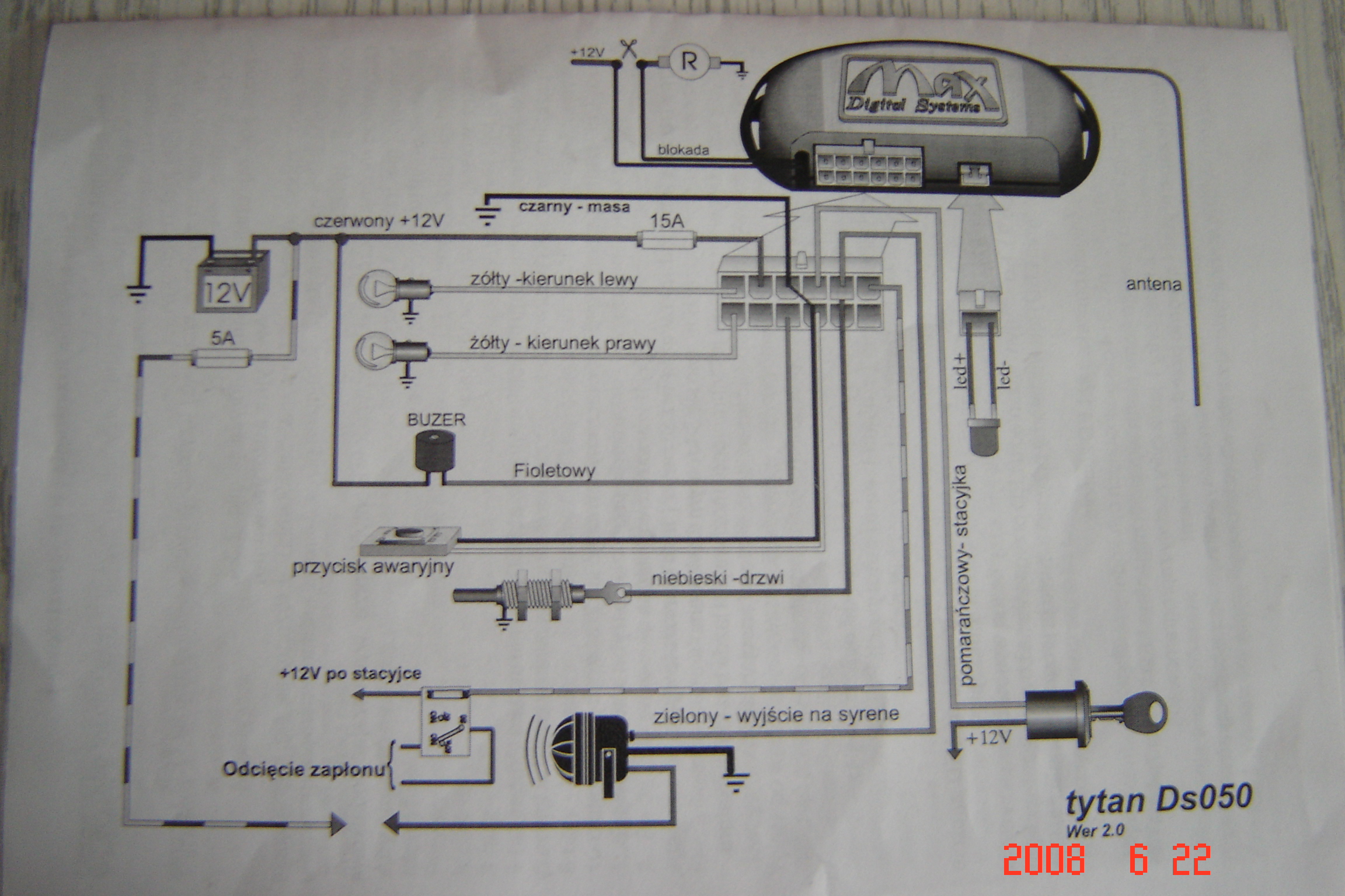

    jak w temacie potrzebuje rozpiske przewodów tego immo (ds-050)nigdzie w sieci nie ma nawet na stronie producenta

    troche nie za bardzo moge się połapać w instrukcji tego immo a dokładniej chodzi mi o te dwa czarne przewody wychodzące z boku centralki na opisie podane napisane jest "blokada" tyle że na schemacie jeden kabel idzie niby do "+" a drugi do masy i co to jest to (R)? mi się wydaje że tymi przewodami powinienem się wpiąć w przewód np pompki paliwa lub cewki coby unieruchamiał samochód. dobrze mi się wydaje??
    no i jeszcze jeden kabelek nie daje mi spokoju, ten brązowo-żółty (górny prawy róg wtyczki) idzie do +12v po stacyjce, na schemacie dochodzi do jakiegoś przekaźnika (jak sądzę) opisanego jako odcięcie zapłonu, jak to podłączyć i jaki to przekaźnik (w zestawie ni mam żadnego przekaźnika)
    z góry dzięki za podpowiedz ;)

    Brązowo-żółty steruje cewką przekaźnika dodatkowej blokady. W zestawie go nie ma, bo go nigdy nie było. Można dokupić w prawie każdym sklepie motoryzacyjnym.
    Dwa przewody wychodzące z boku centralki to blokada.
    Reszta jest oczywista.

    czyli tak jak myślałem tymi dwoma czarnymi mogę odciąć np. pompkę paliwa a tego brązowo-żółtego mogę nie podłączać jeśli chce mieć odciętą tylko pompke?

    ds 050 jest bardzo wdzięcznym immo bo możesz go rozbudować o prawie nieograniczoną liczbę odcięć np dokładasz dwa przekaźniki i tniesz dotakowo plusa po stacyjce i rozrusznik i masz komplet typowych odcięć w benzynie.

    a co do tego kabelka brązowo-żółtego to podłącz go się do przekaźnika do "pinu" 85 ?

    Dołączę się do tematu,brązowo żółty to kabelek z sygnałem masy która pojawia się jak immo jest w trybie zabezpieczenia i dajesz na jeden koniec cewki przekażnika dodatkowego np 85 a 86 podpinasz pod zapłon po stacyjce,natomiast jeżeli chcesz mieć antynapad i immo w jednym to najważniejsze są kabelki czarne grube wychodzące z centralki je wpinasz w obwód rozciętego kabla pompy paliwa i tylko ten obwód gwarantuje ci bezpieczny antynapad..gorzej moze być z programowaniem funkcji tzn generalnie jeżeli ktos to robił kilka razy to nie ma problemu ale musisz zacząć od programowania pilota czyli tak jak by zacząć od końca instukcji..wozić zapasową baterię,wymieniąc je max co pół roku i z pilotem jak z jajkiem i nie bedzie żadnych problemów-pozdro.

    Podłączę sie do pytania: czym jest (R) na tym schemacie? Czy to jest jakiś rezystor, jesli tak to o jakiej wartości?

    R - to po prostu oznaczenie urządzenia, które zostanie odłączone przez obwód immobilisera (pompa paliwa, cewka zapłonowa, zawór na pompie wtryskowej, obwód +15 ECU, itp, itd).
