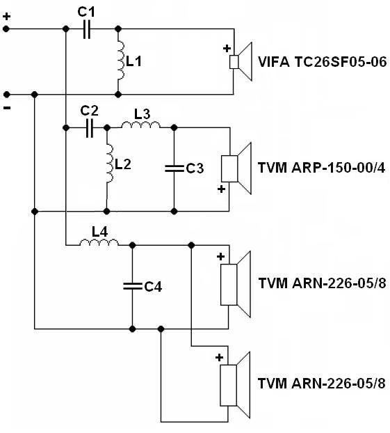

    Wszystko się zaczęło od tego, że brat chciał jakieś przyzwoite podłogówki i akurat udało mi się kupić nowe głośniczki za śmieszną cenę.
    Zestaw 6 sztuk głośników za 170zł - Tesle 4x ARN-226-05/8 + 2x ARP-150-00/4 i Vify TC26SF05-06 leżał po prostu jakiś czas w piwnicy i był zakurzony. Od razu upolowaliśmy na allegro napęd - ONKYO Integra A-8250 za 200zł oraz równolegle został nabyty tuner ONKYO Integra T-4250 za 50zł (niestety testowany jedynie na kawałku miedzianego przewodu ;p, ponoć ma pewną wadę w postaci kłamania wyświetlacza o 0,05 MHz czy jakoś tak). Pozostaje dokupić jeszcze jakiś przyzwoity CDek - pewnie coś Technicsa. Ze względu na to, że jestem raczej początkującym konstruktorem to muszę się dopytać o zwrotnice i objętość budy.
    Niżej wstępny schemat zwrotnicy:
    Porządne podłogówki 3way -> Tesla + Vifa
    Po przeanalizowaniu parametrów i charakterystyk głośników wydaję mi się, że najodpowiedniejsze podziały zwrotnicy to:
    -ARNy do 700Hz 12dB/okt
    -ARP od 800Hz 12dB/okt do 3,5kHz 12db/okt
    -VIFA od 3,7-3,8kHz 12dB/okt
    Podział ARP - Vifa jest rozbity ze względu na podbicie charakterystyki tesli ARP w okolicach 4kilo, a taki trik powinien skorygować charkę zestawu do bardziej liniowej, bez brzydkich "wybrzuszeń". Wypadkowa dwóch ARNów po 8r wyniesie 4r i przy końcówce pasma jakie będą przenosić ich efektywność wyniesie ok. 89dB. "Początek pasma" przenoszonego przez głośnik średnio-tonowy ma efektywność ok. 90dB; a "koniec pasma" po skorygowaniu zwrotnicą będzie wynosił również ok. 90dB. Vifka puszczona od 3,7-3,8 kilo w tym zakresie częstotliwości ma ok. 91dB, ale biorąc pod uwagę naturalne jej tłumienie ze względu na to, że ma ona 6r, a zestaw jest komponowany pod 4r to będzie miała spadek ok. 1-2dB. Tak więc moim zdaniem zestaw nie wymaga stosowania tłumików efektywności poszczególnych głośników, ponieważ nie ma sensu na siłę korygować różnic ok. 1dB. Pozostaje tylko obliczyć ze wzorów wartości elementów i skorygować je z dostępnymi wartościami na rynku. Proszę o ewentualne poprawki, jeżeli coś źle przemyślałem oraz jakiej firmy elementy zastosować ? Czy jest sens płacić astronomiczne kwoty w akkusie? czy kupić coś mniej audiofilskiego?
    Średniak, przez swoją oryginalną puszkę emituje ponoć jakieś nieprzyjemne rozonanse, tak więc zostanie umieszczony w normalnej komorze, oddzielonej od komory basów.
    Próbowałem obliczyć objętość obudowy zamkniętej, przyjmując Qtc=0,7, ale jest to wartość mniejsza niż Qts=0,75 tak więc otrzymywałem Vr ujemne, a co za tym szło objętość też wychodziła ujemna. Przyjmując Qtc=0,8; 0,9 czy 1 wychodziły kosmiczne objętości obudowy. Dlatego też nie mam pojęcia jaką objętość budy potrzebuje ten ARN. Płyty najprawdopodobniej zamówię z docięciem w OBI, tak by wszystko było dokładnie wycięte, pozostaje tylko pytanie jakiego rodzaju płyty zastosować? Kolumny zostaną wykończone naturalnym fornirem, mam problem jedynie jak wykonać frezy pod głośniki bo nie mam pojęcia jak to zrobić.
    schemat podales czysto podrecznikowy.
    zrobiles to na podstawie wykresow producentow co niejest najlepszym podejsciem do tematu. widze ze jestes ambitny i odrobine wiedzy masz. jak chcesz zrobic to dobrze to proponuje zapoznac sie z speaker workshopem oraz zaopatrzyc sie w sprzet pomiarowy. inaczej twoje szanse na zrobienie przyzwoitego sprzetu sa raczej male.
    i wlasnie dlatego stosuje sie systemy pomiarowe itp - wzory niezawsze sa zgodne z rzeczywistoscia bo biora pod uwage REZYSTANCJE glosnika a nie przebieg jego impedancji ktory jest przeciez zmienny
    bez przesady. trzeba isc na kompromis. www.polink.com.pl
    czy ty to liczysz recznie? :???: a wiesz od czego sa symulatory?
    ARN 226 najlepiej sie spisuje w 25-30 litrach obudowa zamknieta
    na obudowe mozesz zastosowac albo plyte wiorowa lub MDF. MDF jest drozszy ale i przyjemniejszy w obrobce
    frezy robisz frezarka (ok 100zl - bardzo przydatne urzadzenie) lub mozesz zrobic recznie np nozykiem (w MDFie) ale przy takiej ilosci glosnikow to juz przesada

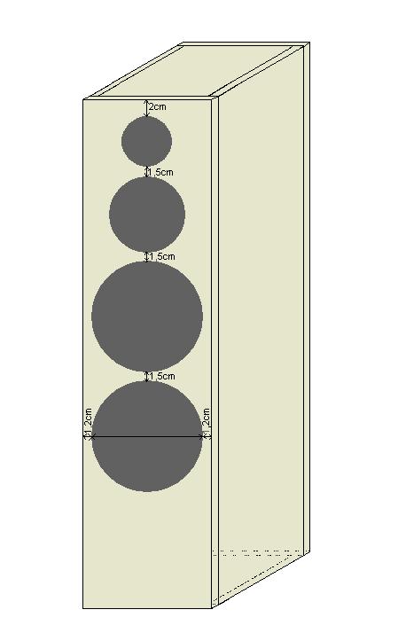

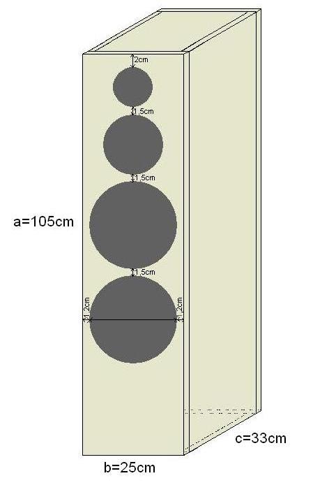

    jakie wymiary zewnetrzne?
    rozmieszczenie OK. ale odleglosci miedzy glosnikami bym zmniejszyl do 1cm
    wysokosc obudowy bardzo wygodna jest ok 1m. wtedy wysokotonowka jest na odpowiednim poziomie dla wiekszosci sluchaczy
    glebokosc oczywiscie wieksza niz szerokosc. jak masz 26cm szerkoszci to dobrze by wygladalo 30-35cm glebokosci
  • #23 6148310
    mateusz885
    Troszkę przemyślałem mam już wymiary paczek (o ile znajdę płytę o wysokości 105cm w piwnicy, a jeśli nie znajdę to obudowa będzie po prostu głębsza - wolał bym tego uniknąć ze względu na ustawienie ich, ale mniejsza o to).
    Stare płyty mają ok. 19mm, więc można przyjąć, że wymiary wewnętrzne to dla wariantu z wysokością 105cm jakieś 104x21x29 cm co daje 61,5l. Na elementy wewnętrzne czyli głośniki i wzmocnienia trzeba odjąć ok. 5l, wychodzi w granicach 28l "na głowę" (arna), trochę sporo ale nie wiem czy wspominałem, że słyszałem ARNa w 23l i jakoś wydawał mi się nie wykorzystany.

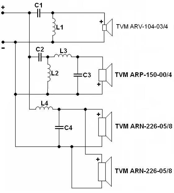

    Co do zwrotnic to część podzespołów mam okazje zamówić na "koszt firmy" ale właściwie dziś muszę już znać wartości i ich cena musi być w granicach zdrowego rozsądku, z pomocą znanej kaczki z forum przemyślałem podziały i elementy. Tak więc przybliżone podziały na oodstawie charakterystyki głośnika i impedancji to: ARN cięty do 700Hz, od 900Hz do 3500Hz ARP, a ARV gdzieś od 4500Hz (takie rozjechanie ze względu na "kikut" ok 4dB na 4k sredniaka który zostanie "wyliniowany" jego filtrem górnozaporowym.
    Wartości elementów:
    C1=6,2uF
    L1=0,19mH (0.345Ohm dr-0.70)
    C2=27+3,3 uF (tymczasowo bipolarne elektrolity)
    L2=0,8mH (0.310Ohm dr-0.80)
    C3=4,7uF
    L3=0,4mH (0.520 Ohm dr-0.70)
    C4=33uF (tymczasowo bipolarny elektrolit)
    L4=1,5mH (rdzeniowa) (0.230 Ohm dr-1.00)
    C1 i C3 Jantzeny black, ze względu na pojemności i cenę 20zł z haczykiem/szt tymczasowo bipolarne elektrolity (dla średniaka szybko postaram się "skleić" kilka foliowych kondów z odzysku. Cewki produkcji polinka ;]
  • #24 6150314
    Pawel S.
    zaczales dobrze a na najwazniejszym elemencie sie wylozyles :|
    skozystaj z gotowca i pobaw sie jedynie tlumiekiem. ARP jest strasznie ostry i kazdy zaleca zastosowanie ARXa ale zwrotnice mozna zamiennie stosowac.
    dobranie tlumika na sluch jest duzo latwiejsze niz robienie zwrotnic na oko :???:
    a jantzena to w zasadzei daj tylko na wysokotonowke. powinno sie stosowac lepsze glownie w szeregu ale tutaj na sredniaka ida duze pojemnosci wiec daj bipolary
    no i na wysokiego 5W rezystory starcza
