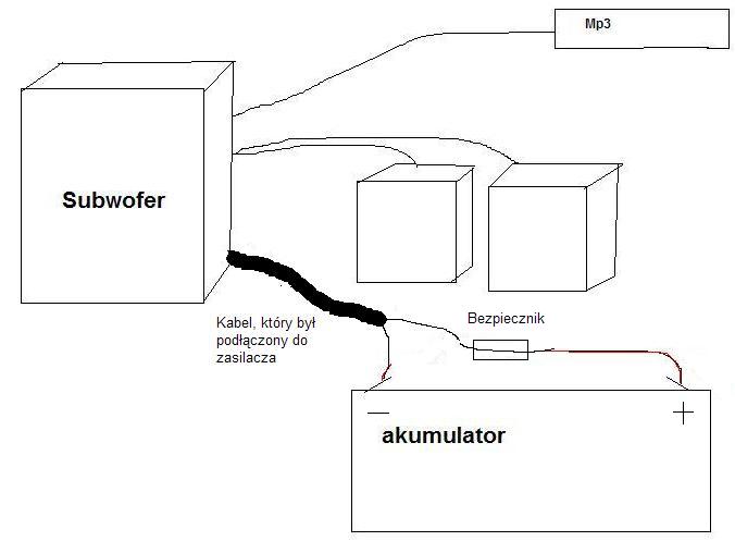

    Chciałem zapytać jeszcze czy koniecznye było by Rozcinanie kabla od zasilacza?
    tutaj mam swoj projekt prosze ocenic czy może być tak zrobione:
    http://img515.imageshack.us/my.php?image=beztytuuls6.jpg
  • #12 5277350
    lukas230v
    Przecięcie tego przewodu zasilającego będzie konieczne bo zrobi sie zwarcie przez uzwojenie wtórne w trafie zasilacza.
    Musisz odciąć przewód zasilający suba od zasilacza i podpiąć do instalacji w samochodzie i nie musisz przejmować sie biegunowością;)

    sam mam creative 2.1 w samochodzie i też miałem taki problem.pomajsterkowałem poczytałem i zrobiłem.Ale pewnie mawsz teraz problem z buczeniem podczas pracy silnika więc musisz zamontować na zasilaniu tzw.FUSE BOX czyli zlikwidować zakłócenia z lini zasilania.Takowy można kupić lub samemu zmontować
  • #20 5675364
    bandzior2
    Rozcinać kabla nie trzeba ponieważ zasilacz podłącza się do subwoofera specjalną wtyczką, którą można kupić w elektrycznym.
