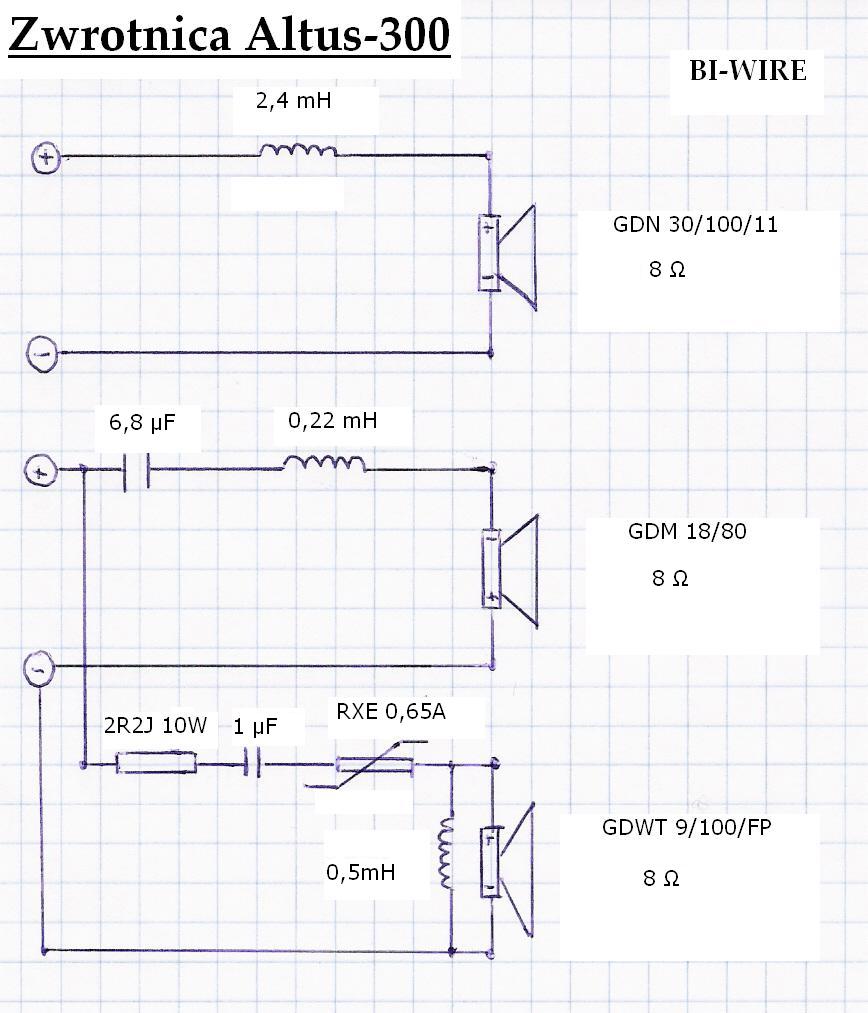

    Witam chciałem się dowiedzieć o parametry cewki która przypada dla GDN w kolumnach Altus 300 z tego co wiem jest to 2.4mH oraz jakiego przekroju jest drut. Dziś nastąpiła jej nagła śmierć grając średnią mocą nagle zamilkł GDN, sygnał ginie właśnie na cewce. Proszę tylko nie odpowiadać "wydaje mi się" musi ta kwestia być pewna w 100%. Niestety miernik RLC to nadal droższa rzecz :/

    Cewka 2.4mH - dodaje schemat całej zwrotki oraz jej foto.
    Cewka w zwrotnicy dla GDN w Altus 300

    A przekrój zwojów gdyby jeszcze ktoś znał ??
  • #4 5278932
    Altus_140
    Nie masz suwmiarki ?
