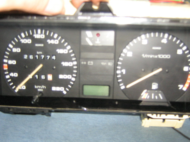

    witam proszę o pomoc kupiłem golfa z walniętym zegarem i jak sie okazało nie tylko ale pomińmy to:) mam nowy zegar z obrotomierzem ale mam problem z podłączeniem chyba czegoś w nim brakuje wystaje druk i niema na nim oznaczenia +- i cewka tylko jakieś literki chyba T A M ale nie jestem pewny jest to druk z obrotomierza na bank bo on nie działa myślałem żeby dolutować kable do niego ale nie wiem który gdzie może ktoś będzie wiedział był bym wdzięczny za pomoc zanim dostane z nim szalu

    ps te fotki to stary licznik ale druk idzie tak samo czyli nigdzie:(

    to co trzymasz w palcach służy do podłączenia czujnika prędkości
    prawidłowy licznik z obrotkiem po prostu podłączasz i działa - wszystkie zasilania i sygnał obr normalnie do licznika dochodzą oczywiście jeśli kostki pasują
    odnośnie kostek - na folii przy złączu jest opis wszystkiego więc można porównać ale na ogół pasuje
    mógłbyś zamieścić fotkę całego licznika i napisać jaki to golf to byłoby łatwiej
    różnica jest w zegarach benzyna - diesel tzn obrotki są inne

    :D:D:D:D wiedziałem ze jest ktoś kto sie na tym zna :) z nieba spadłeś mi to golf 89r benzyna rano zrobie fotki :) tego licznika z obrotkiem :) czyli ze jeśli jest tak jak mówisz to w gniazdach jest coś pomylone :) dzięki fotki rano będą :D

    raczej tak to będzie kl1
    sprawdź czy od tego pinu ścieżka idzie do obrotka i do modułu kontroli kontrolki smarowania (złącze na folii obok stabilizatora TCA 700)
    dziwne jest tylko to że nie masz tam sygnału z cewki bo on jest zawsze wykorzystywany do pracy wspomnianego modułu niezależnie czy licznik jest z obrotkiem czy bez
    sprawdź jeszcze czy w kostce w miejscu KL1 jest przewód jeśli tak to może nie jest podłączony do cewki albo nie przechodzi przez tablicę bezpieczników
    jeśli złącza starego licznika są takie same i w instalacji samochodu nie ma usterki to licznik się tylko podłacza i ma wszystko chodzić - to tak na 90%
    dla pewności sprawdź jeszcze opisy złącz na folii na obydwu licznikach

    ksiadzt
