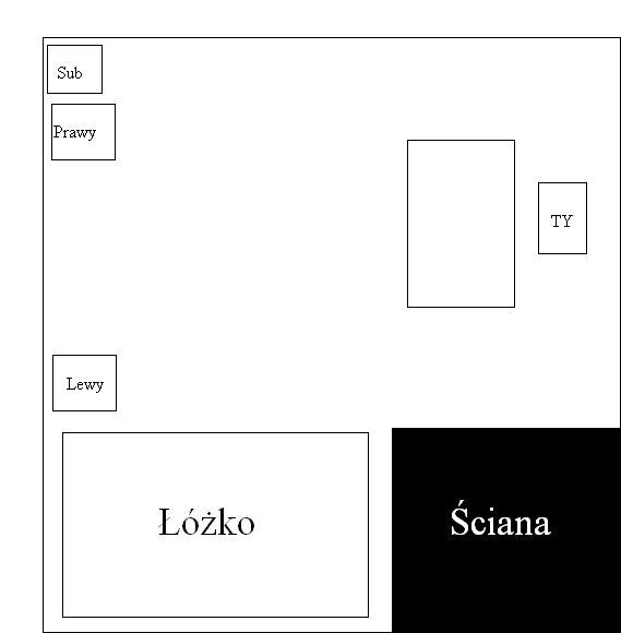

    Witam, mam problem z subwooferem na Visaton W300NG, zasilany Tda7296, obudowa BR 55L@35hz, po przeprowadzce do mniejszego
    pokoju gdzie bym go nie postawił (przestawiałem nawet biurko z komputerem żeby jakoś było bas słychać i nic z tego...) nie
    gra tak jak wcześniej, wcześniej najniższe basy były elegancko podbite o kilka db, dźwięk był potężny a teraz w najlepszym
    dla subwoofera miejscu najniższe basy są cichsze od średnich i wysokich basów, bas już nie jest taki potężny i niski, tak
    jakby subwoofer stracił swoje zejście przez mniejsze pomieszczenie. Dla mnie jest to niewybaczalne,lubię czasem posłuchać
    Dnb, więc to poważny problem, macie jakieś rady na to? Myślałem o zmianie obudowy z BR na BP, ale nie wiem jakie efekty to
    przyniesie, nie znam się tak na obudowach, sub w samochodzie mimo małej ilości przestrzeni gra przepięknie a w mniejszym
    pokoju nie najlepiej. Bardzo proszę o pomoc.
    Aha, jeszcze jedno, zmierzyłem pokój i ma 7m/kw, w pokoju jest tylko łóżko i biurko z komputerem, jeśli to ma jakieś znaczenie pokój ma trochę dziwny układ ścian, niżej zamieszczam cały plan pokoju
    Bardzo proszę Was o pomoc, jestem naprawdę zdesperowany i nie daje mi to spokoju.

    Widzę na rysunku, że go totalnie stłumiłeś. Moim zdaniem powinien on stać w miejscu, gdzie stoi teraz lewa kolumna. Ps. zmieścisz łóżko tam, gdzie teraz stoi biurko i prostokąt z napisem "ja"? :D jeśli tak, to przestaw, Subwoofer w róg naprzeciwko Ciebie, z prawej strony, obok prawa kolumna, na linii tej wnęki ściennej lewa kolumna. powinno zadziałać, opisz efekt, POZDRAWIAM!Akustyczna paranoja... Oddawać basy!

    Ogromne dzięki za rysunek, z tego całego zamieszania dałem się przekonać wujkowi żeby pożyczyć mu sub, jak będę miał go w domu to przetestuje i napisze jak efekt. Jeszcze raz dzięki. Pozdrawiam!

    Spróbowałem Twojego ustawienia i niestety jest jeszcze gorzej, najniższe basy są jeszcze bardziej przytłumione a wysokie aż dudnią. Próbowałem niemalże każdego możliwego ustawienia i chyba ustawieniem nic na to nie poradzę. Myślę o zmianie obudowy na inny typ albo o innym strojeniu, może to coś dać, czy jestem już skazany na gorsze brzmienie?

    hmm..... dziwna sprawa... niby jesteś na otwartej przestrzeni pomiędzy tobą a sprzętem... Sub w rogu, lewy prawy prawidłowo... Może weźmiesz młotek i przecinak, zaczniesz rozkuwać tą wnękę? :) chyba ona tu wszystko psuje. możesz postawić sub za sobą... w rogu i najlepiej sprawdzić jego poprawne działanie i całą konfiguracje sprzętu. czy wszystko działa jak powinno.

    Bardzo chętnie;] Tylko co na to rodzina?:D Wydaje mi się, że to chyba dlatego, że pokój jest malutki, sprawdzałem subwoofer na generatorze i przy najlepszym ustawieniu przy około 55-57hz jest największe podbicie a poniżej 52hz do 35hz bas jest znacznie cichszy, przy 35hz już prawie niesłyszalny a przecież bas reflex stroiłem na 35hz... Z subwooferem wszystko ok, kolumny też straciły na zejściu w tym pokoju, więc nie mam powodów do obaw, że coś nie tak z subwooferem. Myślisz, że jeszcze niższe zestrojenie bas reflexu coś pomoże? Subwoofer w obudowie band pass lepiej się zachowuje w mniejszych pomieszczeniach, czy to nie ma znaczenia?

    ma znaczenie, wszystko w tym przypadku ma znaczenie. a także to, że za duży sub w zbyt małym pomieszczeniu nie zagra jak powinien. możesz spróbować jeszcze z obudową zamkniętą.

    zmien jeszcze swoje miejsce w pokoju. najlepiej pochodz po pokoju i posluchaj czy w innym miejscu nie gra lepiej, czasami moze to byc wina powstawania fal stojacych ja np tak mialem u siebie

    Możesz spróbować tego numeru z łażeniem po pokoju i szukanie największego rezonansu, tam wstaw subwoofer i zobacz co wyszło. Drugi pomysł - a próbowałeś głośnik wycelować w ziemię na nogach ze 10cm? Czasem to pomaga.
    Podobną sytuację sam też miałem w małym pokoju, ale ustawienie suba pośrodku ściany 3m wzdłóż 4m (w pokoju 3x4m) uzyskałem ładne zejście.
    Inny problem jaki miałem rozwiązałem wbrew wszelkim przekonaniom niemal wszystkich - wstawiłem subwoofer na szafe wycelowany w ... ścianę - efekt taki że bas na całym pokoju a nie tylko w niektórych miejscach co więcej w miarę równe ciśnienie wszędzie, bez podbić... Akustyka każdego pokoju jest inna.
    Ogólnie nie powinno się też stawiać kolumn zaraz przy ścianach - odstaw je jakieś 50cm od każdego rogu i czasem możesz się zdziwić co wyszło...

    Zauważyłem, że przy dużej głośności subwoofer odzyskuje zejście, zauważyłem też, że w tym pomieszczeniu potrafi dość głośno zadudnić wysokimi basami, przy praktycznie niezauważalnych ruchach membraną.
    W KONCU! Podczas pisania tego postu pomyślałem o korektorze, włączyłem korektor w Windows Media Player, wyciszyłem maksymalnie zakres około 63hz, zakres około 35hz zostawiłem bez żadnych zmian i przy znacznie większej głośności osiągnąłem mniej więcej taki bas jak w poprzednim pokoju, problem w sumie rozwiązany, ale pozostaje pytanie "DLACZEGO?!", myślicie Panowie, że możliwe jest to, że ze względu na akustykę pokoju wysokie basy są bardzo mocno podbite? Od samego początku miałem wrażenie, ze ten sub jakoś słabo się wychyla przy dośc głośnym wysokim basie.
