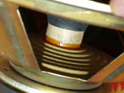

    Sorki ze tak póżno odpisuje ale dziś dopiero znalazłem czas na rozebranie kolumny, więc rzebrałem kolumne i odłączyłem narazie niskootowca i podłączyłem bezpośrednio pod wzmacniacz i tez gra bardzo cicho. Obejrzałem głośnik i nie widać zeny membrana było popękana lub zeby były inne uszkodzenia

    A zamieniałeś najpierw podłączenie kolumn na wzmacniaczu? Bo jak to wzmacniacz to zawsze będzie cicho... A jeszcze weż tak ostrożnie naciśnij membranę i zobacz czy nic nie obciera i czy łatwo chodzi...

    z tego co widzę w głośniku to jednak to drugie, ktoś krzywo przykleił i membrana po lekkim naciskaniu nie zapada się i jak pisałem wcześniej jest wyzej uniesiona od zawieszenia górnego. Postaram się jak najszybciej wymienić głośnik na nowy.
    A tak przy okazji po rozkręceniu kolumn zobaczyłem że w środku są pozostałości po gąbce i czy wytłumienie na nowo np pianka 10 mm da jakiś efekt czy nie bardzo??

    niestety cewki nie dam rady opuścić tylko jest możliwość podniesienia i co z tym idzę podnosi się dalej membrana, nie mam juz sił na ten głośnik a poza tym przed tym odkryciem ze winą cichego grania kolumny odezwał się do mnie michał 1985 i powiedział żeby sprawdzić miernikiem(np. czy jest spalony) głośniki i okazało się że głóśnik GDN 20/30 4 ohm wskazuje 8 ohm a głośnik wysokotonowy na którym jest nadruk 8 ohm a miernik pokazuje 4 ohm. Nie mam juz sił się nad tym głowić więc kupuje 2 nowe głośniki i będzie po sprawie

    Witaj czyli jak mówiłem ktoś źle zrobił regenerację głosników. A czy aby napewno nie da się wepchnąc membrany na dół i czy w ogóle sie nie rusza czy jest jakiś ruch? Jak nie ma i idzie tylko do gory to jak ktoś wyżej napisał cewka wyskoczyła z nabiegunnika. Jeśli jest szansa poruszania membrana i trafienia w szczelinę to membrana opdnie i powinien grac normalnie.

    Hej, trochę cierpliwości :D po pierwsze głośnik wysokotonowy może być 4 ohm i tak pewnie było zawsze... Impedancje kolumn ustala głośnik niskotonowy... A nawet jak zmierzysz cały układ (włączysz miernik tam gdzie normalnie podłączasz kable ze wzmacniacza) to też mogą wyjść jakieś dziwne wyniki... Bo to że kolumna jest np 4 ohm nie oznacza ze zawsze tyle ma... spójrz na przykład na to http://img517.imageshack.us/my.php?image=2arn150vifad27dz8.gif Trzeci wykres to wykres impedancji... Jak widzisz zmienia się ona w zależności od częstotliwości, tylko że najmniejsza wartość to 8 ohm (na końcu nieznacznie spada, ale na to nie patrz) i cały zestaw też jest 8 ohm... A co do głośnika... Zajrzyj pod membranę i zobacz czy widzisz cewkę... jak widzisz całą cewke razem z uzwojeniem (drucikiem na nią nawiniętym) to spróbuj ją nakierować żeby trafiła w taka szczelinę która jest dla niej przeznaczona... Albo daj zdjęcia tego głośnika to się zobaczy co tam jest :D Nie podejmuj pochopnych decyzji które mogą tylko kosztować :D

    Jak to nie ma musi być ;-) poruszaj membrana powinna wpaść do szczeliny. Jeśli jednak nie to głosnik wymaga regeneracji od nowa.
