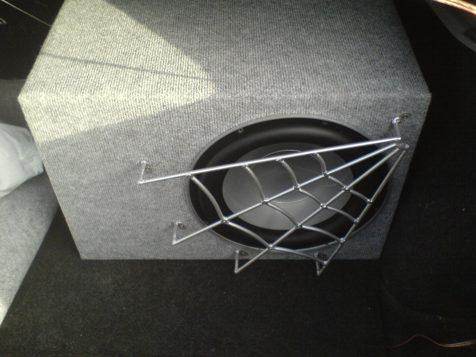

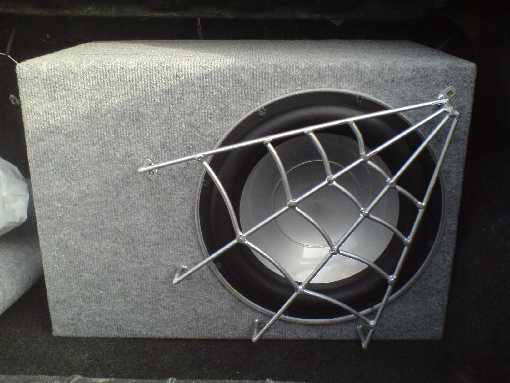

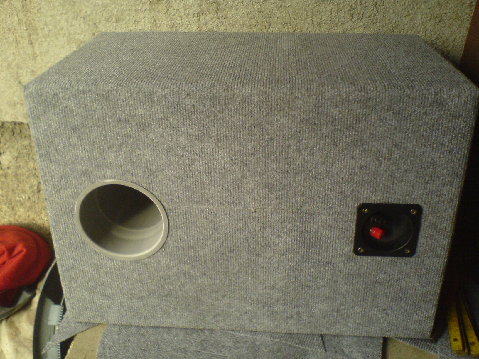

    sub (45l) wykonany z plyty wiorowej 22 mm obity wykladzinka z castoramy br to rura kanalizacyjna 10,4 mm dl 20 cm wygluszony pianka tapicerska 1,5 cm. i tu moje pytanie czy br moze byc z tylu?? zapraszam do oceny :)

  • #2 5285163
    crazy_88
    nie potrzebnie głuszyłeś tą skrzynie typowo port powinien być obok głośnika na przedniej ściance to tak na przyszłość
  • #3 5285256
    damian_wisniewsk
    typowo tzn?? czytalem na elce ze br nie ma znaczenia gdzie sie znajduje i ze dobrze jest wygluszyc. Dlaczego uwazasz ze niepotrzebnie??

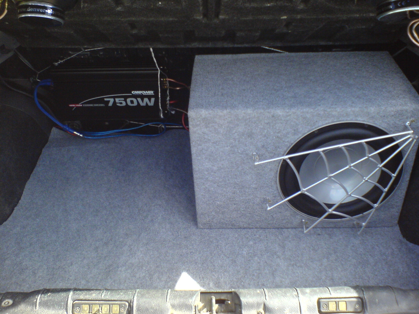

    damian_wisniewsk
    Mam juz wszystko skonczone i musze powiedziec ze gra wysmienicie :) Co do wygluszenia czytalem prace na necie na temat akustyki juz nie pamietam gdzie ale w formacie pdf i pisali tam ze wygluszenie w subie z br jest potrzebne ale nie za duze i nie szkodzi tylko pomaga. Bas jest miekki szybki a jak trzeba to potrafi w aucie zrobic taka sieczke ze to masakra :) Dwa stx?? to za duzo zdecydowanie. Mam wzmaka cp 1502 i trzeba powiedziec ze daje sobie rade z tym glosnikiem. Co do br to mial byc z tylu zeby nie bylo slychac wylotu powietrza dla lepszego efektu i tak jest, poprzedni sub mialem z br z przodu i nie podobalo mi sie to ( teraz jest lepiej ) Mam tego suba w bravie gdzie jest kanapa pochylona i moge spokojnie do niej go dosunac i nic sie nie blokuje.
    tak to wyglada jak sie dosunie do kanapy
    sub na stx 30-300-4-ap czy dobrze jest br??
    a tak w bagazniku

  • #6 5308826
    żul
    Kiedyś wiozłem stare pokrowce i zatykały bas refleks przy skrzyni z stx 30-300-4-ap. Lepsza jakość dźwięku może mniejsze ciśnienie ale to nie szkodzi bo i tak bas w radiu ściszony musiał być do końca.
    Z drugiej strony całkowite zasłonięcie bas refleksa mija sie z celem. Może on dobrze zagrał by w zamkniętej obudowie.
    Generalnie na ustalenie miejsca montażu bas refleksu ma wpływ odległość wewnętrznego końca od przeszkód ścian i głośnika. Na około końca rury znajdującego sie w środku kolumny nie powinno być niczego bliżej niż wymiar średnicy bas refleksu.
    Ten głośnik trzeba wytłumić chociaż 3 ściany bo słychać rezonans.
