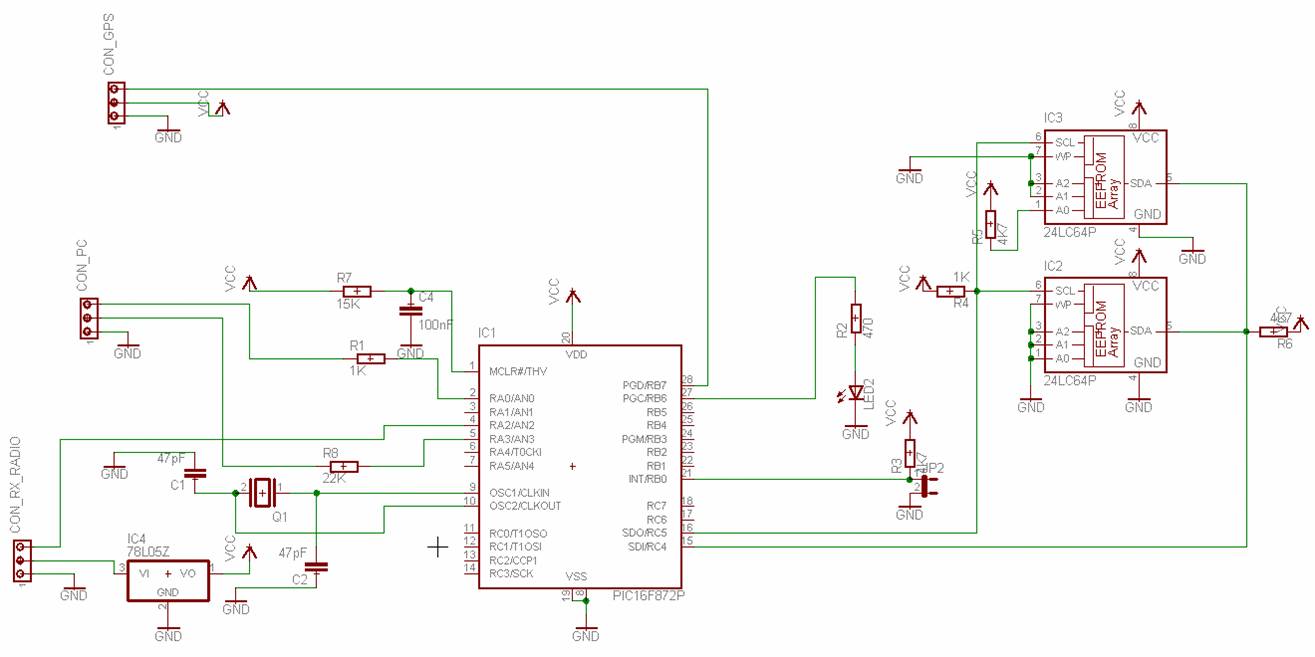

    Jest to mini GPS logger (o wymiarach około 35mm x 35mm x 10mm) oparty na module San Jose Navigation FV-M8 GPS. Pozwala on przechowywać położenie, wysokość i prędkość w pamięci EEPROM. Następnie dane te mogą zostać przesłane do komputera poprzez kabel RS232 i przekonwertowane specjalnym programem (dostępnym na stronie źródłowej) do formatu .kml (format Google Earth).

    trochę odświeżę temat. Chciałbym skleić taki gps logger, jednak mam parę pytań:
    1. Moduły gps z tego co wyczytałem podają dane w formacie NMEA poprzez linie Tx i Rx, na schemacie jakoś nie mogę się dopatrzeć gdzie te linie trzeba podłączyć. Tam gdzie jest CON_GPS jest tylko jedno połączenie. Podłaczyć tam Tx z modułu gps, a Rx zostawić wolne?
    2. Złącze CON_PC to wyjście na rs232 (który pin to Rx, a który Tx)?
    3. Do czego służą piny CON_RX_RADIO?
    Generalnie to szukam coś w stylu tego gps loggera. Mam na wyjściu dane w formacie NMEA i potrzebuję je zapisać do późniejszego odtworzenia na kompie. Najlepiej by było, gdyby zapis odbywał się do karty pamięci(SD/MMC) choć nie musi. Byle dałoby się to później otworzyć w kompie bez jakichś mocnych kombinacji.
    Z góry dziękuję za wszelką pomoc.

    Linia RX w modułach GPS służy właściwie do dwóch rzeczy:
    1. Ustawienia parametrów modułu (częstotliwość wysyłania ramek NMEA)
    2. Upgrade firmware modułu.
