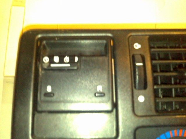

    Posiadam zegarek z termometrem od Forda Scorpio. Chciałbym go zamontować do Escorta. Ale nie wiem jakie kabelki do czego. Posiada on siedem kabelków:
    -dwa brązowe. To masa, tylko nie wiem po co aż dwa.
    -czerwony. To plus podtrzymania.
    -czarno-żółty. To zasilanie z podświetleniem.
    -brązowo-żółty. Nie wiem
    -szaro-zielony. Nie wiem
    -brązowo-granatowo-żółty. Nie wiem
    Tyle udało mi się rozszyfrować doświadczalnie. Może ktoś posiada ten fragment schematu instalacji. Każda możliwa podpowiedź mile widziana. Nawet zasada działania tego zegarka albo co potrzeba jeszcze zdobyć aby ten zegarek był w pełni funkcjonalny.
    Z góry dziękuję za wszelkie porady

    Cześć Adam7009
    Może ci wiadomo co jeszcze muszę zdobyć aby ten zegarek pokazywał temperaturę. Na którymś z forum przeczytałem, że ptrzebne jest jakieś urządzenie przejściowe ale nikt nie potrafił mi powiedzieć co to za urządzenie. Czy ten czujnik to jakiś termistor a może jakieś ogniwo? Czekam na poradę i pozdrawiam.

    fructon
    Poziom 33  
    sygnał z czujnika temperatury w scorpio wedruje do modułu pod deską rozdzielcza i dopiero z niej już zmieniony idzie do samego zegarka, bez modułu podpiecie samego termistora nic ci nie da
