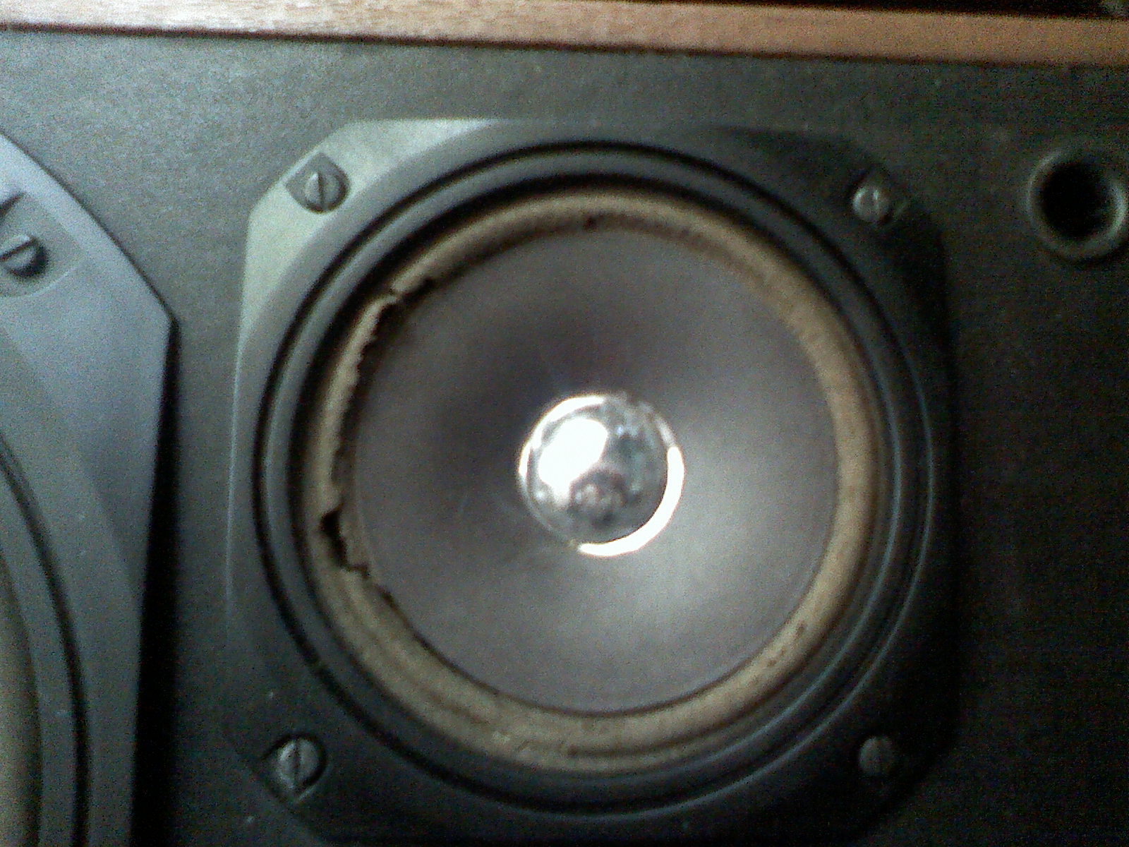

    Witam mam w tych głośnikach ( nisko tonowym i średnio tonowym) uszkodzone zawieszenie a membrany są w niezłym stanie tylko w średnio tonowych są wciśnięte te grzybki( nie wiem jak to się dokładnie nazywa) i czy lepiej kupić same zawieszenie ( piankowe oryginalne od tonsil) czy cały zestaw z membranami na gumowym zawieszeniu?? Jutro postaram się wysalać zdjęcia uszkodzeń.

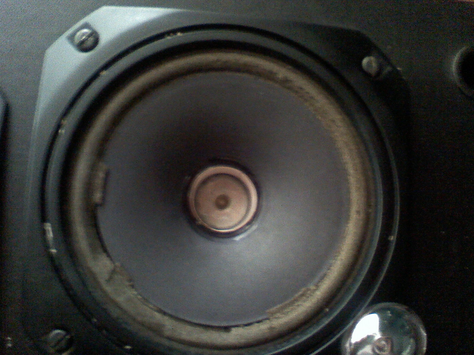

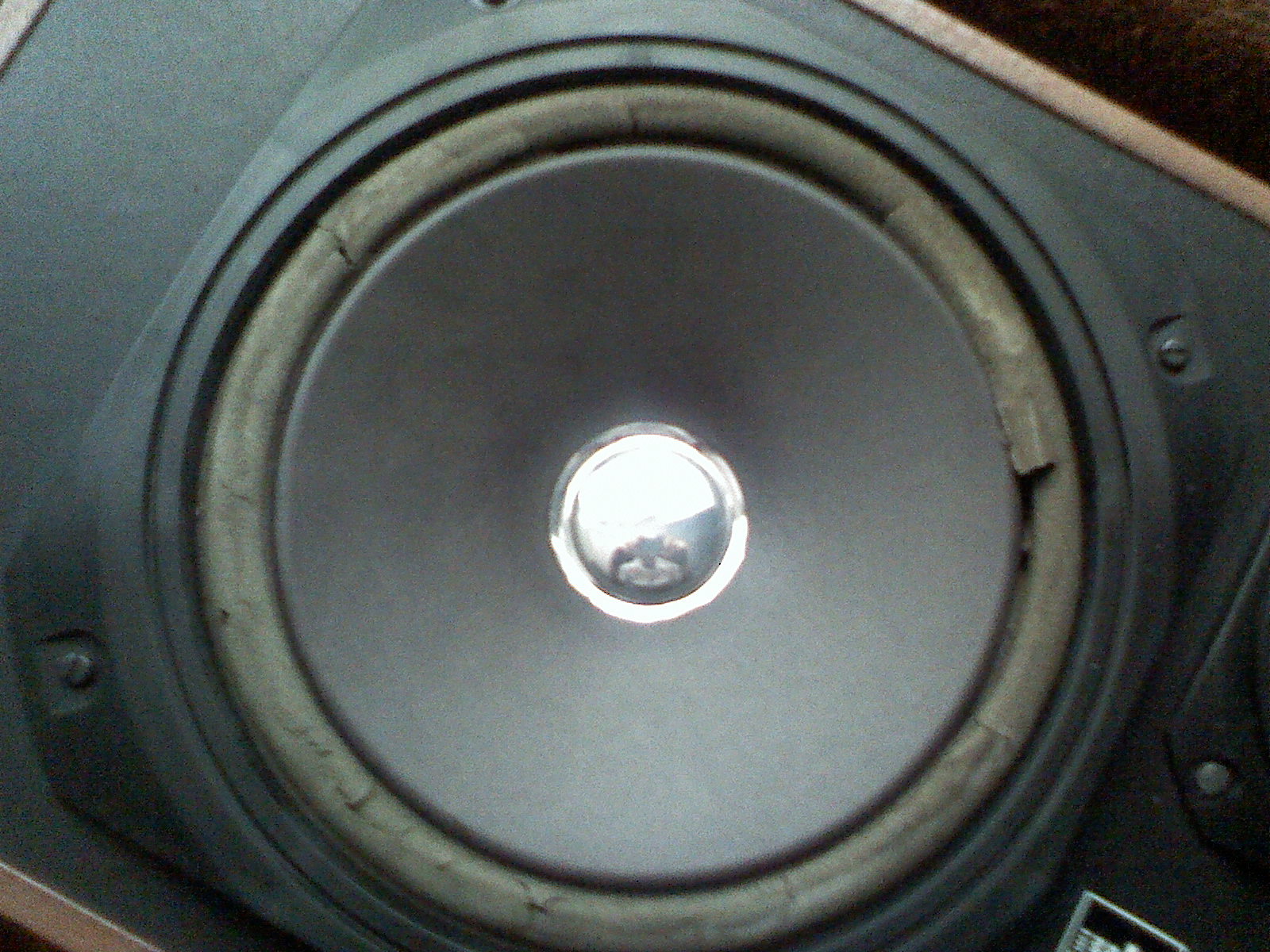

    Właśnie ja tez myślę nad piankowym bo chciałem żeby wyglądały jak oryginalne i grały jak oryginalne. W ziołem odkurzacz i udało mi się w jednej wyciągnąć kopułkę a w drugiej odkleiła się.
    Tu daje zdjęci tych głośniku
    Naprawa kolumn space 86 Naprawa kolumn space 86 Naprawa kolumn space 86 Naprawa kolumn space 86
    Czym przykleić tą kopułkę ?? możne być butapren

    Butapren sie nada i do jednego i do drugiego:)z tego co widze teraz masz pianke przyklejoną pod membrane a te zawieszenia raczej bedziesz wklejał na nią. Zdejmij osłonke i sprawdz ile masz miejsca na pianke w koszyku(zebys nie musiał nic obcinac) tyle odemnie:)

    Witam już doszły do mnie resory. Głośniki zostały wyczyszczone z resztek zawieszenia i teram mam pytanko czy mogę zawieszenie przykleić na górę membrany( średnio tonowy ) a nie Pod membranę bo jest cały osłonięty głośnik niem dziur żeby przytrzymać membranę.
    #21 5310765
    radzio1407
    Wg mnie teoretycznie tak. Zmieni się troche wychylenie ale przy średniotonowym to nie jest aż tak istotne.

    Jóź wszystko zregenerowałem i jak na mój pierwszy raz do nawet mi to wyszło wszystko chodzi jak należy:). Jeszce raz wszystkim dziękuje za pomoc i zamykam temat
