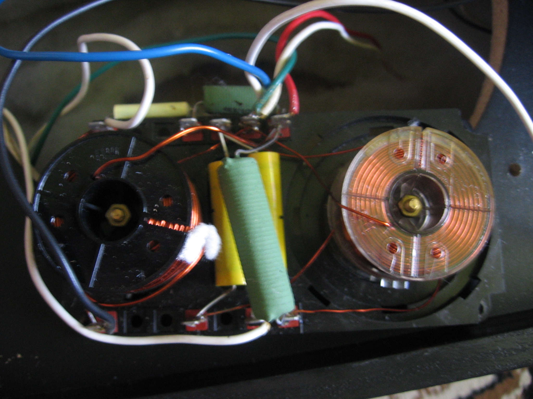

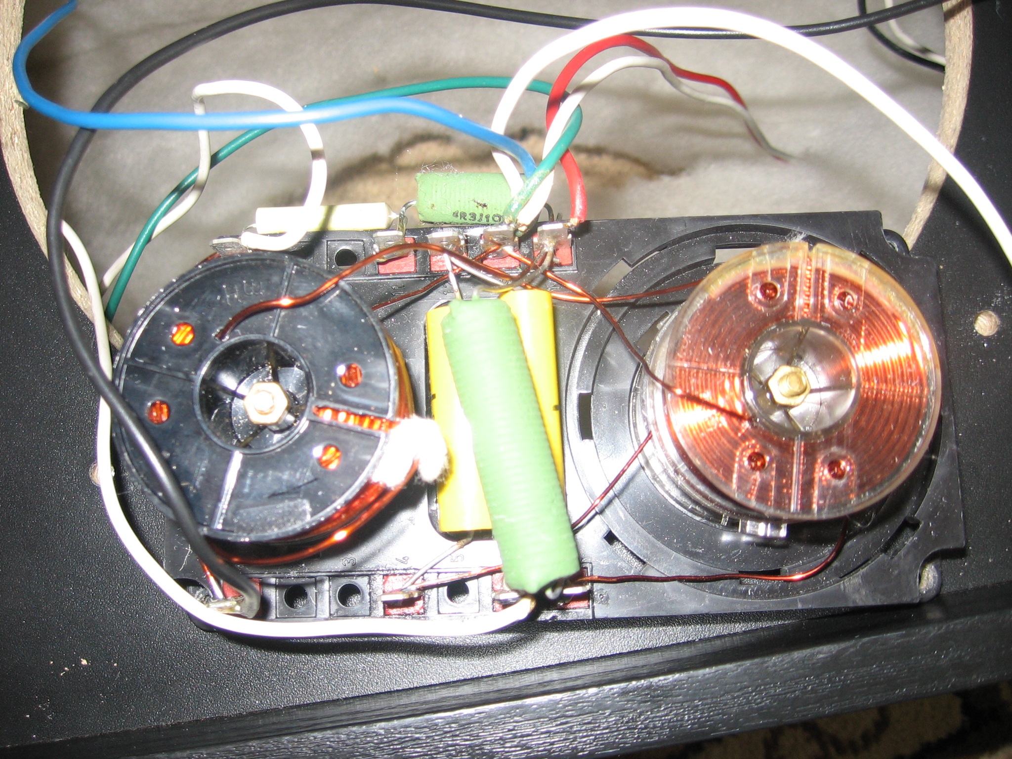

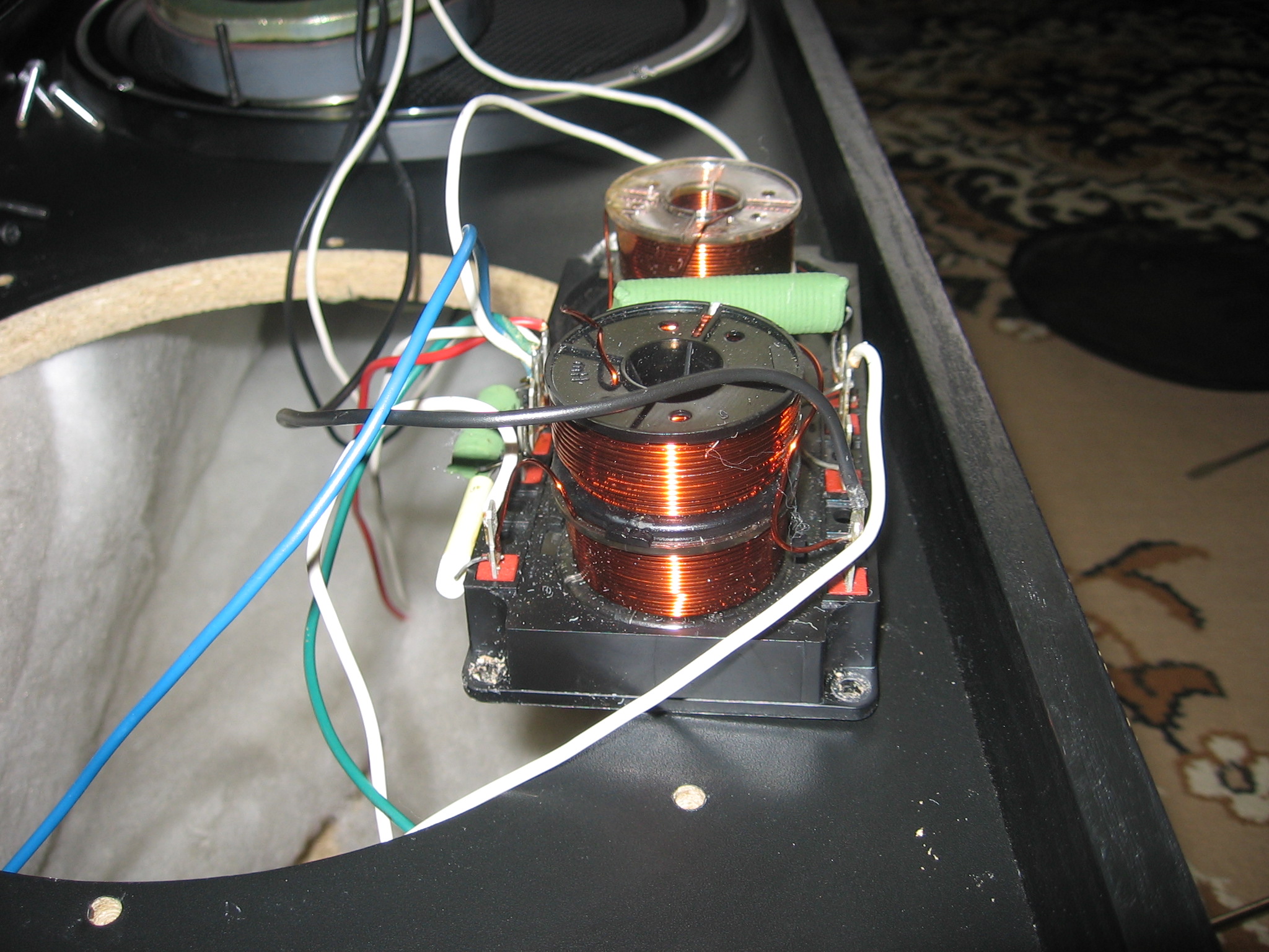

    Kamil_153
    Zarówke (np 12V 10W lub nawet słabszą) podłączasz szeregowo z głośnikiem (ale przed filtrem) Głośniki z magnesami neodymowymi
  • #14 5313870
  • #15 5313918
    melisław
    Poziom 24  
    A w czym jest problem żeby podpiąć przed zwrotnicą?
  • #16 5313934
    Kamil_153
    Po prostu wepnij ją miedzy kondensatorem a a wejściem ze wzmacniacza,jeżeli to dla Ciebie problem to zapodaj zdjęcie tej zwroty a ja Ci pokaże co i w jakim miejscu masz zrobić

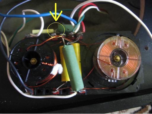

    dipol
    Poziom 34  
    Masz uszkodzony wzmacniacz wzbudza się na częstotliwościach ponad akustycznych sprawdź na wyjściu wzmacniacza rezystor połączony szeregowo z kondensatorem 10 om ma przerwę.Jak tego nie naprawisz następne spalisz
    Powodzenia.

  • #20 5317816
    Kamil_153
    Wylutuj końcówki tego kondensatora i rezystora (te w kółeczku) i wlutuj między nie żarówke(między kond (ten żółty) a rezystor(ten zielony))
