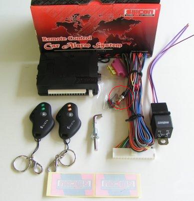

    Witam i licze ze ktos mi pomoze,
    Mam opla astre II rocznik 2003 i zamontowany w nim autoalarm silicon ultimate ARS. Nie moge uruchommic samochodu, prawdopodobnie rozladowal sie akumulator, bo ostatnio malo jezdzilem. Ale nie wiem co sie dzieje bo mimo podlaczenia kabli do drugiego samochodu moj nie odpalil. Zastanawiam sie czy nie jest to wina alarmu, w instrukcji wyczytalem ze trzeba odlaczyc ujmna kleme na 1 min., ale to tez nie pomoglo. Nie znam sie na elektronice, ale to moze byc wina akumulatora, bo chyba powinniem odpalic na kablach. Moze mi ktos cos doradzi co moge jeszcze zrobic, czy to alarmn czy akumulator, ktory juz byl zmieniay poltora roku temu. Tez doczytalem ze powinien byc gdzies zainstalowany przelacznik (reset), ale poprzedni wlasciciel niestety nie pokazal.

    Jeżeli w Twoim samochodzie akumulator całkowicie się zozładował i podłączyłeś nowy, to alarm sam się uzbraja(blokada zapłonu aktywna) i żeby uruchomić pojazd, musisz najpierw pilotem wyłączyć alarm.
    Gdyby problem nadal występował - odszukaj wyłącznik awaryjny - element w czerwonym kółeczku

    nie zakręcił, czy nie odpalił? czy mrugał i wył podczas odpalania ? jeżli masz dobrze rozładowanyakumulator (a pewnie tak jest jak alarm nie dycha ) to musisz chwile te kabelki potrzymać połączone i dopiero po kilku minutach palic ,Natomiast alarm pewnie będzie w lewynm boczku obok nogi kierowcy

    Dzieki, za cenne rady, dzieki nim znalazlem przelacznik (reset) i po naladowaniu akumulatora alarm sie faktycznie uzbroil i samochod odpali.
