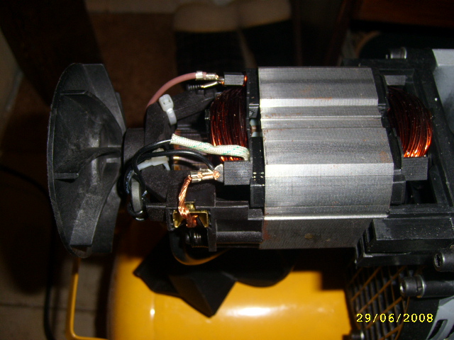

    Mam problem z kompresorem który po nocy nie chce sie właczyc,tzn. wywala mi na tablicy bezpieczników "róznicówkę".Silnik nie ma żadnych oporów,ma około 10 godz.pracy...Instalacja elektryczna ma zerowanie,próby z innym gniazdkiem wykazały tę sama przypadłość.

    Prawdopodobne uszkodzenie izolacji silnika, różnicówka nie ma nic do oporów pracy silnika chyba sa spowodowane wypaloną izolacją. Sprawdź jeszcze na wszelki wypadek inne podzespoły podłączając innym kablem bezpośrednio silnik pod 230v, jeżeli również wywali to silnik do przeglądu (przezwojenia?)

    ...sprawdziłem,że na przewodach wychodzacych z silnika i stykach jest przebicie,więc chyba trzasnięty silnik
