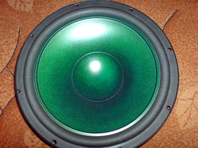

    Co wybrać? Parametry zbliżone:
    GDN 30/120/1
    Fs 24 Hz
    Qts 0.26
    Vas 300 l
    Szczelina 8 mm
    GDN 30/80/2
    Fs 25 Hz
    Qts 0.26
    Vas 270 l
    Szczelina 6 mm
    Chyba specjalnej różnicy brzmieniowej nie będzie? A wizualnie 30/80 znam bo mam i jest ok, ale ten 120 mnie męczy bo wydaje się ładny (mowa o wersji czerwonej).. ale czy warto dopłacać te 30zł za wygląd? W zasadzie to chodzi mi o wytknięcie ewentualnych różnic między nimi ze względu na brzmienie i bardzo proszę o prywatne zdjęcia GDN 30/120/1.

    do jakiej muzyki potrzebny jest Ci głośnik? oraz gdzie będzie używany? jak wskazują parametry gdn 30/120/1 jest głośnikiem mocniejszym. stosowanym w cieszących się uznaniem kolumnach zeus, dość wysoko jak na ten głośnik strojonych, 50 hz. posiada on grubsze zawieszenie od gdn 30/80/2. brzmienie? kolosalnej różnicy nie ma, przy dobrze dopasowanym wzmacniaczu, chociaż gdn 30/120/1 jest w stanie zaoferować Ci dźwięk bardziej mocniejszy i zdecydowany. musiałbyś trzymać go w troszkę większym pudełku. pozdrawiam.

    Zdecydowanie lepszy jest Gdn 30/120/1 nie zastanawiaj sie tylko go bierz.
    Co z tego że mają podobny qts czy fs? Szkoda że tonsil nie podaje w parametrach wychylenia membrany i trzeba to liczyć samemu.Powiem tyle : Gdn 30/120 ma ponad 2 razy większe wychylenie membrany więc w dobrej budzie zejdzie słyszalnie do 40hz a 30/80/2 ze swoim xmaxem 3,5mm zostanie słyszalnie przy 50hz.Wizualnie zdecydowanie lepiej wygląda 30/120 więc go bierz i sie ciesz :)
    A jeżeli chodzi o moc to 30/80/2 potrafi przyjąć 150W a 30/120/1 nawet trochę ponad 200W

    Muzyka każda, tak słucham.. czasem rapu czasem popu. Raczej będzie to zestaw wspierany jakąś 18" na subie. Ja chcę dać 150 litrów strojone na 40Hz. Powinno być ok :).

  • #17 9046563
    gregor10
    Tak jest , to jest oryginał , była taka seria zeusów z takimi membranami.
    Były też wersje bukowych z zielonymi membranami zamiast czerwonych.
  • #18 9046787
    tommy173
    Juz sie bałem,ze to podróba bo nigdzie nie moge znalesc takich głośników.A moglbys uzasadnic skad ta pewnosc,ze to oryginal.
    I jeszcze dodam,ze Napisalem bezposrednio e-maila do Tonsila i koles napisal tak cyt"Cieżko coś powiedzieć na ten temat. Zapewne orginalny kiedyś był. Podejrzewam że stare głośniki od Zeusa ktoś sobie sam zregenerował na takich membranach jak miał i jak umiał to zrobić. W historii firmy nie przypominam sobie ani jednego przypadku zeby te głośniki były sprzedane z nielakierowanymi membranami. A przypominam że kiedyś poza obecnie dostępnym niebieskim kamaleonem był jeszcze brązowy kameleon, jednakże wogóle nie było na niego popytu to też szybko zrezygnowano z tego wybarwienia."
    I co Wy na to????
  • #19 9053942
    gregor10
    Na poparcie ? Nie mogę ci dać na piśmie, ale 4x widziałem przez okres 5-6lat takie zeusy na czarnych membranach , nawet raz pytalem goscia , mowil ze takie kupil nowe w sklepie i nic nie kombinowal.
    Barthezz z tego forum potwierdzał jako żeby na poczatku produkcji były najpierw zeusy bez lakierowanej membrany.
    Co do brazowej to bajka, nigdy takiego czegos nie widzialem i nie slyszalem , gosc pomylil z membranami czerwonymi które aktualnie nie sa produkowane.
  • #20 9054905
    tommy173
    One nie sa az takie czarne bardziej podchodza pod ciemna zielen.Ale dzieki za informacje,ze byly nie lakierowane.To mam nadzieje,ze one sa w 100%oryginalne.Teraz koles z tonsila napisal mi,ze wydaja mu sie podejrzane,ze bylo cos w nich robione.A jeszcze jeden napisal,ze rzadko w GDN dawano zawieszenie gorne"na wierzch" i,ze wygladaja mu na regerowane.Tylko szczerze mowiac ja zadnej roznicy nie zauwazylem dotyczaca tego zawieszenia.
