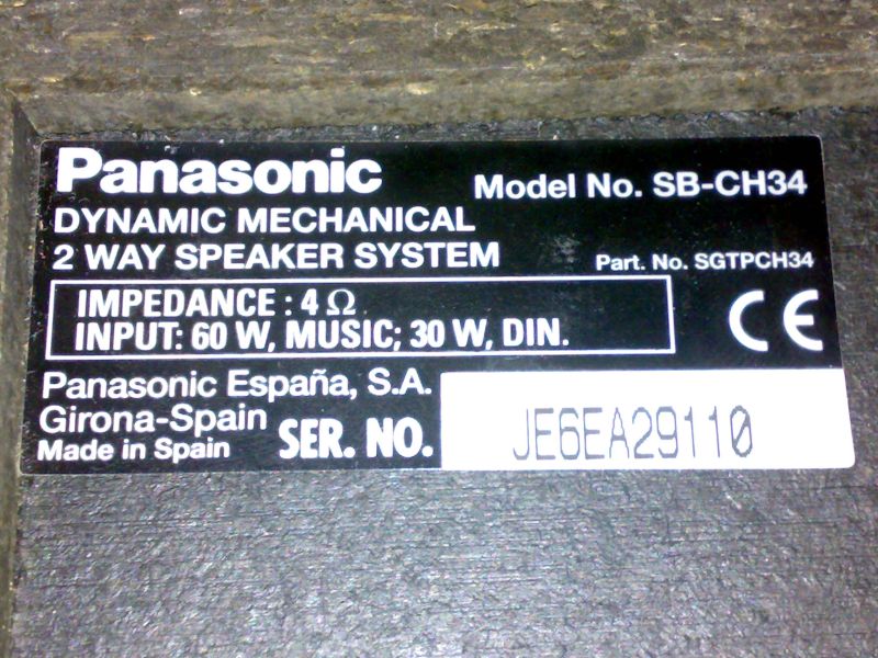

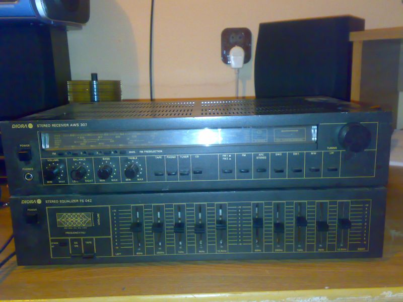

    Tyle że nic o nim nie wiem, nawet nie wiem jaki ma wzmacniacz, aktualnie mam do niej podłączone głośniki Panasonic. Z tyłu na głośnikach jest takie coś:
    Pierwszy sub, potrzebuje fachowej pomocy

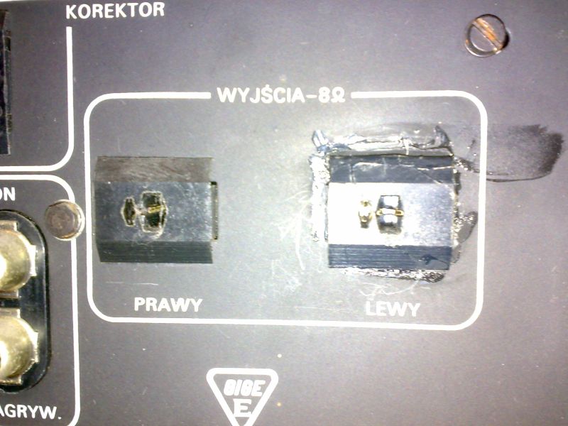

    A z tyłu wierzy nie pisze nic innego tylko przy wyjściach na głośniki:
    Zaznaczam że jestem zielony w tych sprawach, nawet nie wiem co to są te ohmy xD. Chciałbym po zbudowaniu suba podłączyć go pod jedno wyjście, a te dwa Panasonici oba do drugiego wejścia. Oryginalnie do tej wierzy były całkiem inne kolumny nie wiem czy nie 100W, niestety nie mam ich ale to długa historia. Tak więc kolejne pytanie ile Ω głośnik musiałbym kupić do tego suba? Ogólnie co radzicie mi zrobić w tej sytuacji? To narazie tyle, dziękuję za wszystkie odpowiedzi. Pozdrawiam.

    diora ma na wyjściu 8 ohm, jeżeli podepnie 8ohmowego STX-a na jednym wyjściu będzie ok, kolumny mają 4 ohmy więc można je podpiąć szeregowo do drugiego(strata stereofonii, w życiu bym tak osobiście nie zrobił), więc tam też będzie 8 ohm.

    A jak mógłbym na 100 % sprawdzić jaki ta Diora ma wzmacniacz?
    Aha i jakby co to ta zwrotnica 8 ohm oczywiście?
  • #23 5297778
    parish
    tak jak kolega artis666 napisał, wzmacniacz ma 2 x 20 przy 8 ohmach. ale radzi sobie całkiem nieźle.
