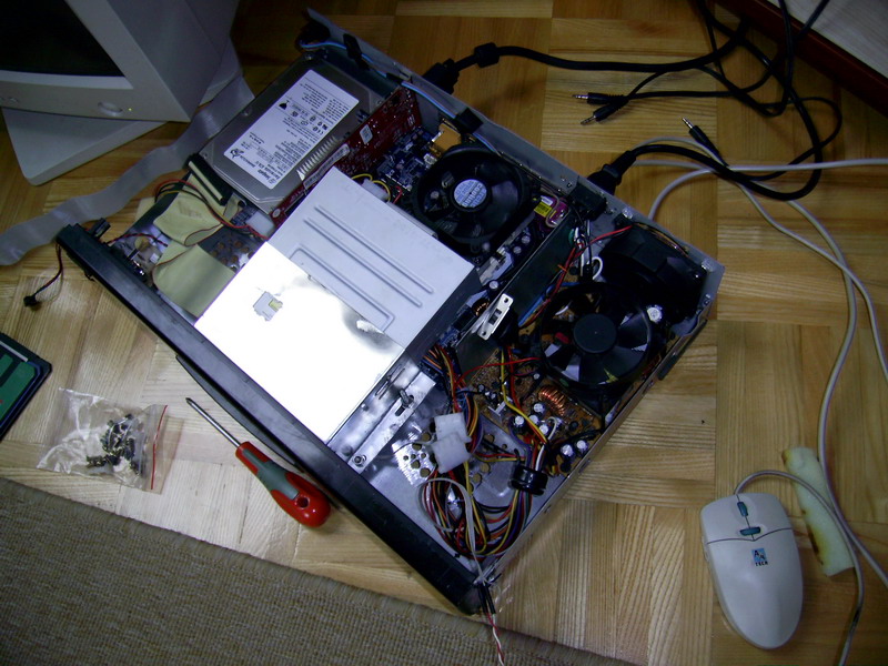

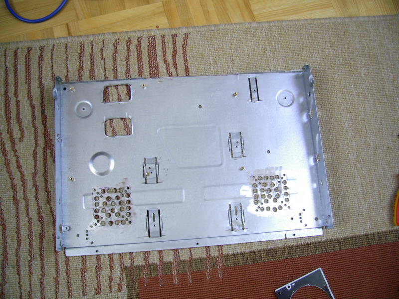

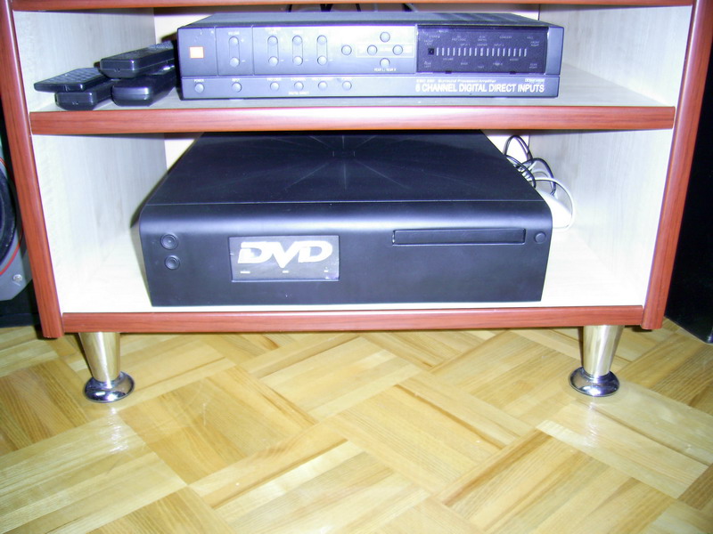

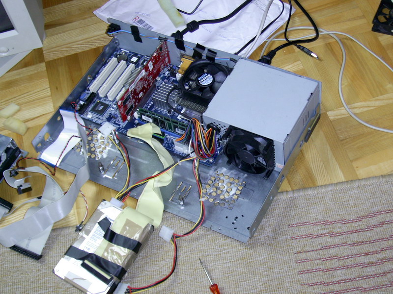

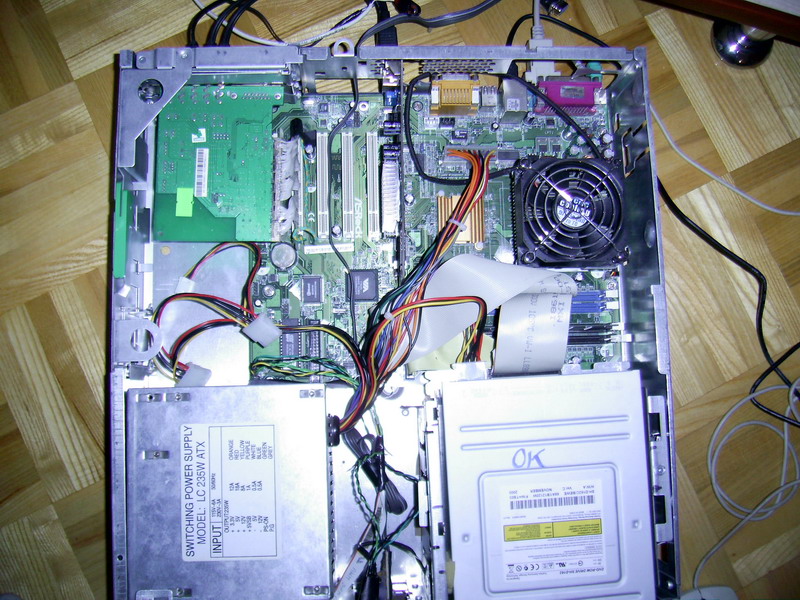

    Chcialbym zaprezentowac to, co udalo mi sie zrobic przez ostatnie kilka dni. Podobny projekt zrobilem rok temu, ale wtedy za obudowe posluzyl komputer DELL GX1, oczywiscie odpowiednio przerobiony :)
    Tak to wygladalo z zewnatrz:
    Komputer HTPC w obudowie od Kenwood'a DP-1060
    A tak w srodku:
    (obudowa bedzie na sprzedaz jakby co :) )

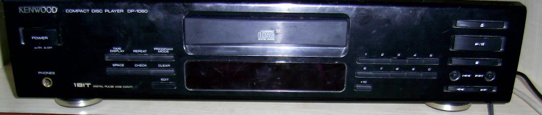

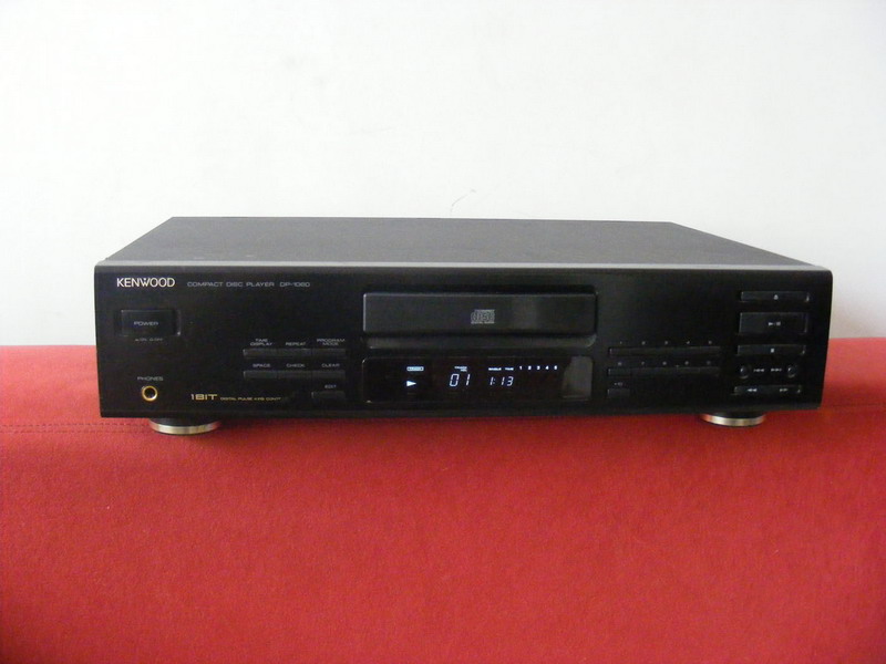

    Jako dawca nowej obudowy posluzyl Kenwood DP-1060:
    Jego zaleta jest to ze ma ok 30 cm glebokosci :)

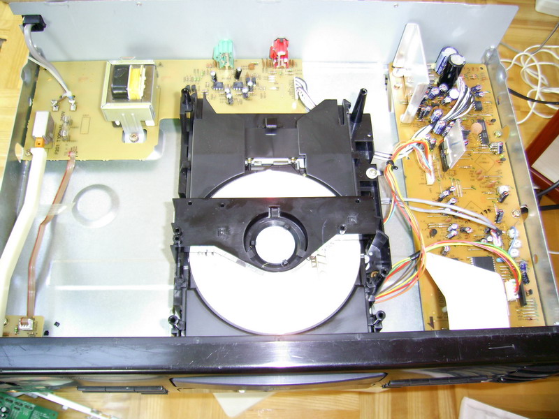

    Tak wygladal w srodku:

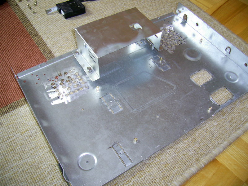

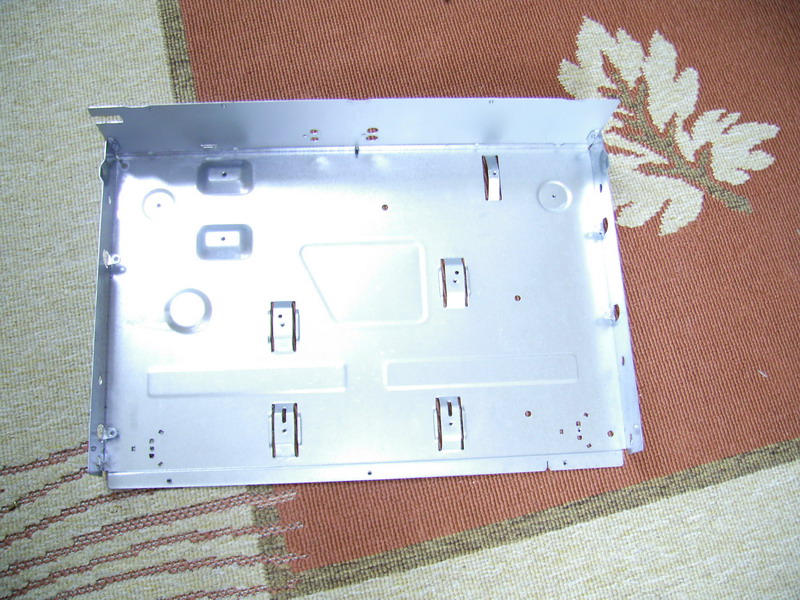

    A tu juz obudowa bez wnetrznosci:

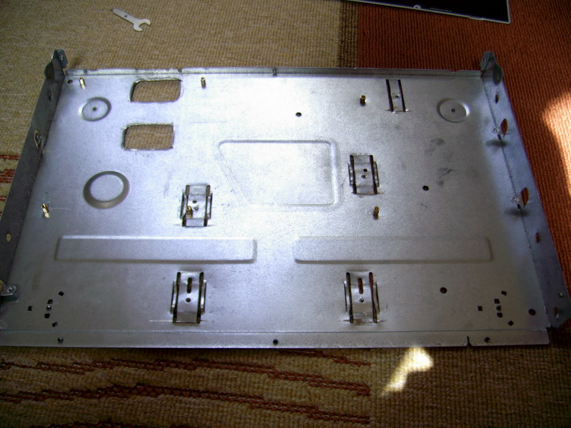

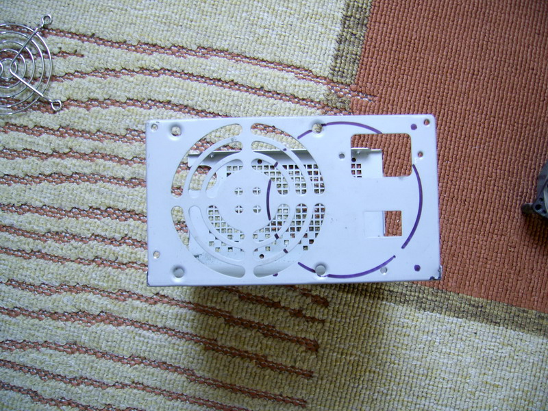

    Tu po modyfikacjach (wyciete wystajace elementy, i wkrecone mocowania plyty glownej):

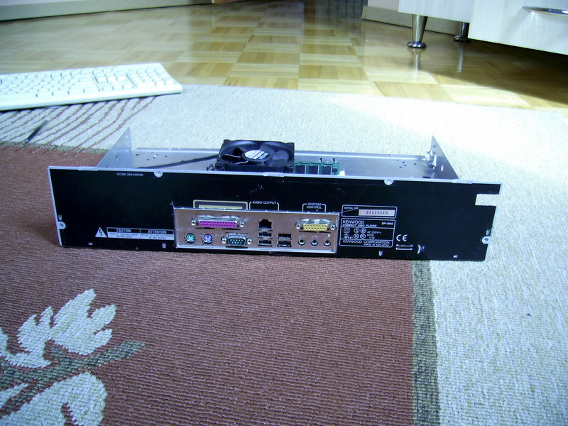

    Tu wyciecie na maskownice plyty glownej:

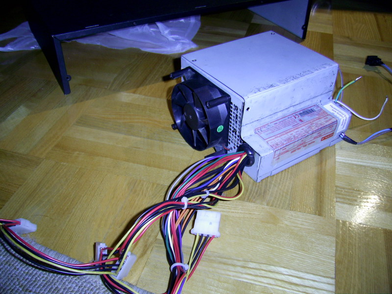

    Przymiarki do modyfikacji zasilacza (jak sie pozniej okaze niepotrzebne :/):
    Podstawa przygotowana pod ewentualne wentylatory:
    Ciag dalszy modyfikacji zasilacza:

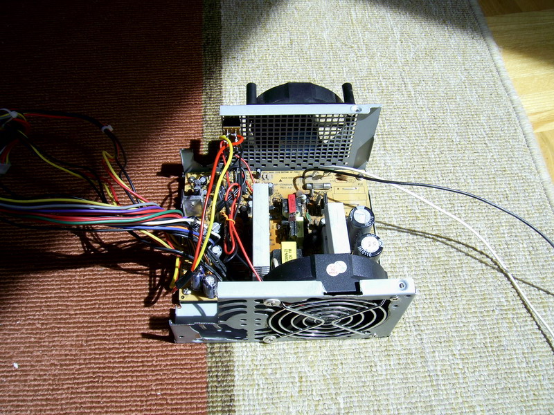

    Zlozony zasilacz:
    Przymiarka z zasilaczem:

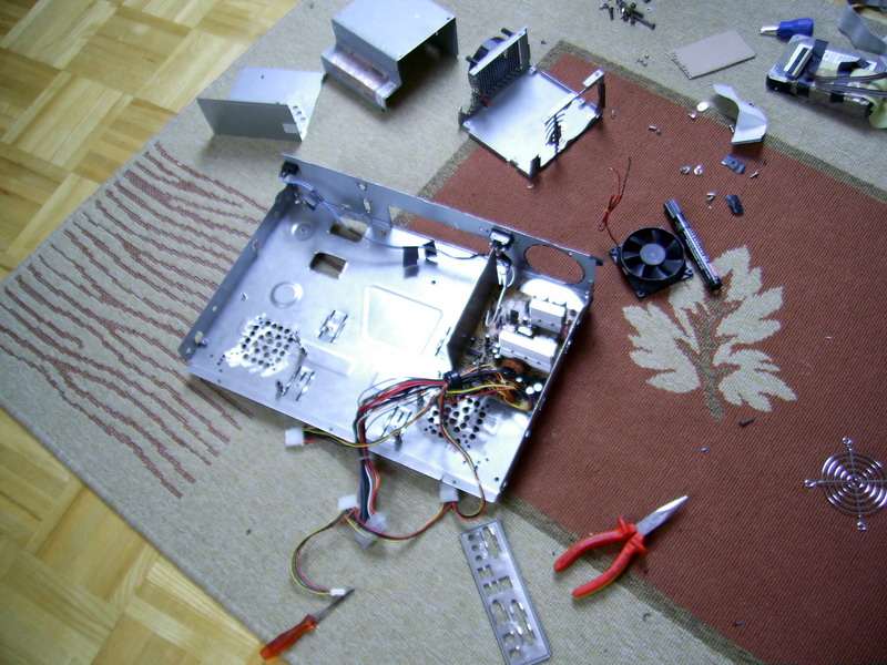

    I tu pokazal sie moj blad:/ Nie pomierzylem wszystkiego dokladnie, i okazalo sie ze po wlozeniu zasilacza naped sie nie zmiesci :) I cala praca z zasilaczem poszla.... . Wiec musialem zasilacz wyciagnac z obudowy:

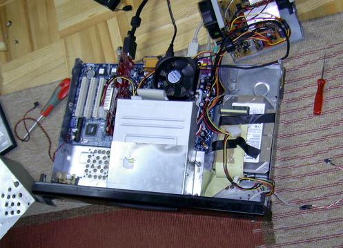

    A tu juz ostateczne (prawie) zlozenie calosci:
    Musze zrobic jeszcze:
    -dobre chlodzenie zasilzcza (moz ktos cos podpowie? :) )
    -sterowanie przyciskami
    -dolozyc odbiornik IR
    -dysk umiescic w innym miejscu
    -wyciac otwory wentylacyjne w pokrywie :)
    I to by bylo na tyle :)
    Zapomnialem dodac, ze naped musiakem umiescic pod katem, w przeciwnym razie nie dalbym rady go wlozyc (pod spodem sa pamieci), ale w niczym raczej to nie przeszkadza :)
  • #2 5298143
    trance84
    Mam nadzieje że po wybebeszniu tego zasilacza z jego orginalnego "opakowania" zadbałeś o to aby nie było możliwości zrobienia zwarcia lub porażenia prądem???
  • #3 5298171
    szeryfff
    Poziom 24  
    Oczywiscie :) Calosc i tak bedzie zamknieta, wiec nikt paluchow tam nie wsadzi, i nie ma mowy o porazeniu pradem.

    -dobre chlodzenie zasilzcza (moz ktos cos podpowie? Smile )
    proponuje wentyl 12x12 wyciągający powietrze z obudowy umieścić nad zasilaczem. taka 12-stka na 5v wystarczy; ciekawy efekt może dać podświetlany wentyl + grill :p
  • #5 5306771
    szeryfff
    Poziom 24  
    A nie lepiej zeby ten wentylator wdmuchiwal zimne powietnie na zasilacz?
    A jezeli Twoja propozycja jest lepsza, to co zrobic z tym wentylatorem z tylu? I czy odgrodzic jakos zasilacz od przodu?

    Tak wyglada przod:
    Dzialaja wszystkie przyciski oprocz tych od 1 do 10. Zamontowalem tez odbiornik IR, ale cos nie lapie sygnalow z pilota. I wlasnie nie wiem czy moze ta szybka ich nie przepuszcza, czy moze cos z odbiornikiem jest nie tak (testy przeszedl pozytywnie :) ).
