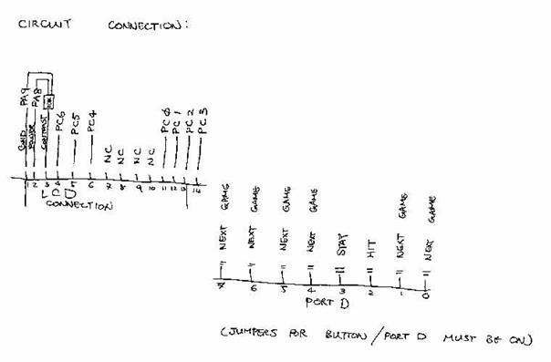

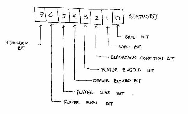

    Blackjack, ta prosta karciana gra znana u nas pod nazwą „oczko”, już dawno weszła do kanonu gier hazardowych i zmieniła życie niejednego człowieka. Zainspirowani tą grą studenci Cornell University postanowili stworzyć jej elektroniczny odpowiednik. Projekt został oparty na mikrokontrolerze AT90S8535 i wyświetlaczu LCD Optrex DMC 20434. Jako, że część elektroniczna nie jest skomplikowana, najwięcej czasu zajęło oprogramowanie mikroprocesora. Przede wszystkim zaimplementowano wszystkie zasady jakim podlega dealer gry, punktację, a także tasowanie kart. Zasady gry oparto na zasadach używanych w kasynach Las Vegas.
