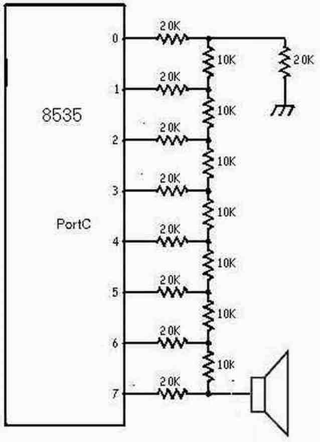

    Tematem projektu jest cyfrowy rejestrator głosu. Urządzenie pozwala nagrywać dźwięk z wybraną przez użytkownika częstotliwością (8KHz, 4KHz, 2KHz lub 1KHz) i rozdzielczością (8, 4, 2 lub 1). Możliwe jest nagranie do ośmiu ścieżek, które następnie można odtwarzać i/lub usuwać. Można również zmieniać częstotliwość odtwarzanej ścieżki, dzięki czemu można uzyskać takie efekty jak "chipmunk", czy "slo-mo".
    W projekcie wykorzystano m.in. następujące elementy:
    - Atmel AT90S8515
    - Atmel AT90S8535
    - 2 STK200 Boards
    - 84256A 32K x 8 SRAM
    - LM386 Audio Amplifier
    - Panasonic Electret Condenser Microphone Cartridge
